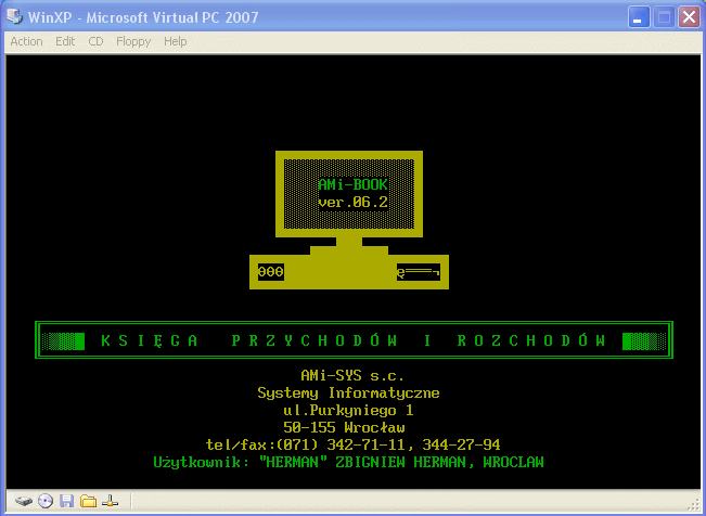

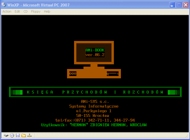

    Żeby zobrazować problem załączam film, w którym pokazuję jedyny znany mi sposób wymuszenia prawidłowych kolorów w aplikacji dosowej.
    Film pokazuje uruchomienie NC od razu w trybie pełnoekranowym i próbę otwarcia aplikacji problemowej. Widać "wysypaną kolorystykę". Później dokonuję przełączenia w NC duże czcionki -> małe czcionki -> duże czcionki, i ponownie uruchamiam program. Po takim zabiegu kolorystyka jest prawidłowa.
    Załączam również screeny programu przy prawidłowej i "wykrzaczonej" kolorystyce.
    WinXP - programy DOS i "wykrzaczające" się kolory
    Rys. 1. Kolorystyka prawidłowa.
    Rys. 2. Kolorystyka "wykrzaczona".
    Tak zachowują się programy dosowe na większości komputerów z Win XP (zdarzyło mi się jednak spotkać pojedyncze sztuki, na których kolorystyka jest zawsze OK - na prawdę rzadkość, i nie mam pojęcia od czego to może zależeć). W przypadku Win 98 nie ma tego problemu.
    Zastanawiam się, czy nie istnieje jakiś dosowy program do korekcji / podmiany kolorów - na sztywno.
    • wymuszenie-prawidlowych-kolorow.zip (1.18 MB) Musisz być zalogowany, aby pobrać ten załącznik.
Problem dotyczy uruchamiania programów DOS-owych, w tym Ami-Book, pod kontrolą Windows XP, gdzie pojawia się nieprawidłowa kolorystyka w trybie pełnoekranowym. Uruchomienie programu przez Norton Commander (NC) z odpowiednim przełączeniem trybu graficznego (Alt+F9) skutkuje prawidłowymi kolorami, natomiast bezpośredni skrót do pliku BAT powoduje „wykrzaczenie” kolorów, objawiające się przesunięciem barw w odcieniach żółtego i zielonego zamiast oryginalnych pomarańczowych, czerwonych czy brązowych. Problem występuje na różnych komputerach z Windows XP, niezależnie od sprzętu, w tym na zintegrowanej karcie GeForce 7050 z chipsetem nVidia Nforce 6. Próby rozwiązania obejmowały ustawienia konsoli (mode con LINES=25 COLS=80), zgodność z Windows 98, pełny ekran, a także testy z emulatorami DOS, jak DOSBox, które jednak nie rozwiązały problemu. Dyskusja wskazuje, że problem może wynikać z przejścia między rozdzielczością Windows a trybem pełnoekranowym DOS, wpływając na paletę kolorów. Zalecane jest ręczne ustawienie parametrów konsoli w skrócie do pliku BAT oraz ewentualne użycie emulatora DOS jako obejścia. Problem jest znany i powtarzalny, a prawidłowa kolorystyka uzyskiwana jest tylko po specyficznym przełączeniu trybu w NC.
