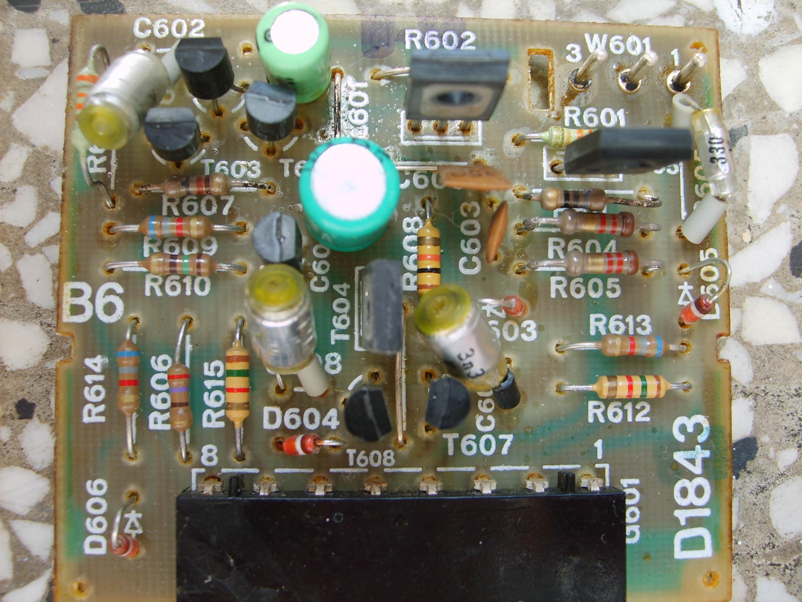

    Witam wszystkich.
    Padł mi moduł B6 D1843 w Radmorze 5412 który wymaga między innymi kilku rezystorów. Korzystając z okazji chciałem przeprowadzić modyfikacje opisaną przez PeterMan'a. Wszystko pięknie opisane tylko nie napisane jakiej mocy mają być rezystory. I tu moje pytanie. Jakiej mocy mają być rezystory niżej wymienione do w/w płytki. (patrz zdjęcie)
    R-601=33k`
    R-602==1,2k`
    R-603=18k`
    R-604=1,2k
    R-605=1,2k
    R-606=270R
    R-607=520R`
    R-608=10k
    R-609=6,8k
    R-610=150R
    R-611=68R
    R-612=1,5k
    R-613=6,8k
    R-614=6,8k
    R-615=1,5k
    Bardzo proszę o pomoc w tej sprawie.

    #2 5013641
    mietekn
    Poziom 35  
    Posty: 1983
    Pomógł: 400
    Ocena: 161
    Wszystkie jak widać są małogabarytowe więc się nie rozczulaj tylko daj 0,25W (najwyżej będzie z zapasem).
  • #3 5014700
    tomason2
    Posty: 249
    Pomógł: 15
    Ocena: 162
    Dzięki wielkie za pomoc. Oczywiście punkciki poszły.
