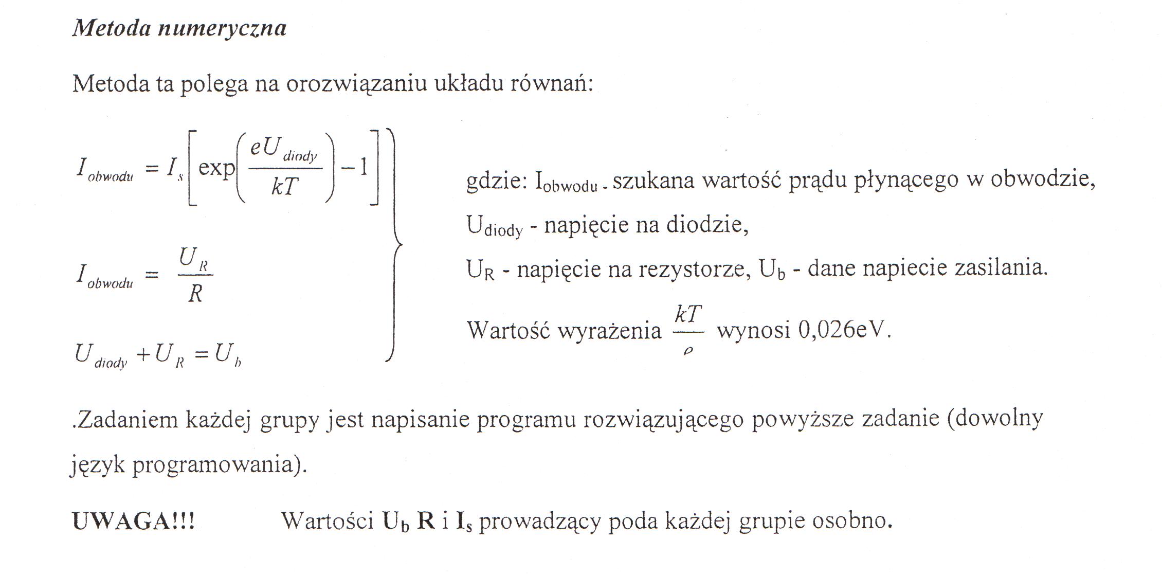

    To mój pierwszy post na waszym forum wiec mam nadzieję, że się nie zbłaźnię. Mam takie zadanie
    dane wejściowe - dioda. Co potrzebne do rozwiązania?
    Pytanie, co tu będzie danymi wejściowymi? Co muszę mieć na starcie żeby dało się rozwiązać to równanie? Mój prowadzący podał mi jeden "zestaw" danych, ale obawiam się, że jest ich za mało tzn. 1,2V napięcie zasilania całego układu, czyli Ub , i R = 0.7 oma.
    Wydaje mi się, że to za mało. Co to jest Is ? Wiem, że to prąd nasycenia, ale czy to parametr stały dla danej diody więc należy do danych wejściowych? Przyznam, że z elektroniką mam nie za często do czynienia. Lepiej mi idzie programowanie heh Pozdrawiam:)

    Napięcie baterii Ub, rezystancja R, prąd nasycenia diody Is
    Is musi być podane, bo dla każdej diody jest inne
    Np dioda 1N4001
    IS=29.5E-9 A ; prąd nasycenia
    RS=73.5E-3 ; rezystancja szeregowa diody (półprzewodnik+doprowadzenia)
    N=1.96 ; nachylenie złącza (jest w mianowniku wykładnika wzoru na Ud
    $$Id=Is*(exp(\frac{Ud}{N*Ut})-1)$$
    $$Ut=\frac{kT}{q}$$ - napięcie termiczne=0.0258V dla T=300°K
    Ut=86µV/°K * T - T temperatura w °K
    dodatek zmienna epsilon określająca dokładność obliczeń, tj. zatrzymujesz obliczenia gdy różnica między aktualną wartością obliczoną a poprzednią jest mniejsza od epsilon:
    Równanie musi być typu:
    Ub-R*Id-Ud=0
    i szukasz jego rozwiązania, napięcia na diodzie, metodą Newtona-Raphsona
    http://www.chem.univ.gda.pl/~adam/NUM/numeryczne4.ppt#266,8,Slajd 8
    Jako pierwsze przybliżenie napięcia Ud przyjmujesz 0.7V.
    Warunek zatrzymania obliczeń
    IF Abs(ud1-ud0)<epsilon then STOP
    epsilon - załozona dokładność np 0.001V
    ud1 - napięcie aktualnie obliczone
    ud0 - napięcie z poprzedniej chwili
    jeżeli warunek nie jest spełniony to robisz podstawienie
    ud0=ud1
    i liczysz nowe ud1
    Można też dodać inny warunek stopu założona ilość iteracji obliczeniowych, przydaje się czasami jeżeli proces obliczeniowy nie jest zbieżny (np. oscylacje) choc w tym akurat układzie to nie grozi.
