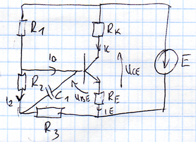

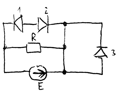

    Na schemacie A
    Przez diode 1 i 2 nie bedzie plynal prad, jednak czy przez diode 3 poplynie jakis prad ?

    Jak wyznaczyc prad Ib oraz I2, czy w tym obwodzie mozemy pominac gałąź z kondensatorem ?

    Dla rysunku A
    Prąd będzie płyną tylko przez rezystor R, wszystkie diody będą zatkane.
    Obwód B
    Tranzystor będzie zatkany więc Ib=0A a I2=E/(R1+R1+R3)

    Tranzystor nie koniecznie od razu musi być zatkany z powodu takiego zasilania, a praca inwersyjna tez istnieje.

    odpowiedź do schematu A przez diodę D3 nie będzie płynął prąd bo ma na niej żadnego napięcia ponieważ pomiędzy jej anodą a katodą jet zwarcie.
    odpowiedź do schematu B. Tak, kondensator w stanie ustalonym dla wymuszenia stałego stanowi przerwę w obwodzie.
    Wydaje mi się, że na schemacie B źródło E jest źle zaznaczone. Powinna być chyba strzałka w górę (z punktu widzenia pracy tranzystora npn) chyba, że się mylę.

    Zeby obliczyc rysunek B musisz znac βinwersyjne lub αinwersyjne.
    A liczysz tak jak zwykły tranzystor NPN tylko tak jakbys zamienił kolektor z emiterem oraz Ic=Ie+Ib -> czyli βi=Ie/Ib. Dokładnie uwzgledniaja strzalkowaie z rysunku -Ic=-Ie+Ib -> czyli βi=-Ie/Ib
    Do tych wzorów mozesz dojsc jak wzory Ebersa-Molla poprzekształcasz dla pracy inwersyjnej.
    Mi z obliczen wyszło (uwzgledniałem strzalkowanie z rysunku to uwazaj):
    Ib=[(E*R1/(R1+R2+R3)-Ubc)/(R1||(R2+R3)+(βinwers.+1)Rk)]; Ubc≈0.6V
    I2=-[Ib+(Ubc+Ib(βinwers.+1)Rk)/R1]
    Do obliczenia Ib zastapiłem obszar widziany z bazy w strone zasilania zgodnie z zasada Thevenina, mi to upraszcza obliczania.
    Pozdro

    a jak wygladalyby prady Ib i I2 jezeli zrodło skierowane było by w innym kierunku ?
  • #14 3549025
    sadamb
    Posty: 358
    Pomógł: 61
    Ocena: 18
    Dodam ze wartosci inwersyjne β i α(alfa) sa znacznie mniejsze od normalnego β i α bo zapomniałem napisac wczesniej.
    Jak E bedzie odwrotnie zastrzałkowane to:
    Ib=[(E*(R2+R3)/(R1+R2+R3)-Ube)/(R1||(R2+R3)+(β+1)Re)]; Ube≈0.6V
    I2=(Ube+Ib(β+1)Re)/(R2+R3)
    Chyba sie nie pomyliłem

    a w I2 nie powinien byc jeszcze uwzgledniony rezystor R1 ?
    I2=(Ube+Ib(β+1)Re)/[(R1*(R2+R3))/R1+R2+R3]
    Nie wzór podany przez kolegę sadamb jest poprawny.
    Prąd płynący przez R1 to suma prądów bazy (Ib) i I2

    Przepraszam a co oznacza : (R1||(R2+R3)
    w
    jest to równoznaczne z :
    [R1*(R2+R3)] / [R1+R2+R3]
  • #18 3677510
    sadamb
    Posty: 358
    Pomógł: 61
    Ocena: 18
    Ja "||" to oznacza rownolegle polaczenie
