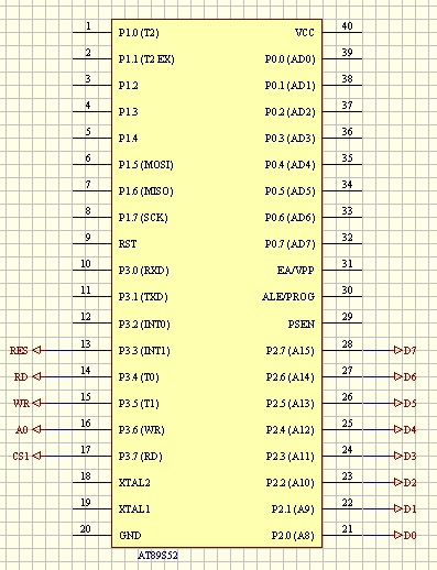

    Wyświetlacz do mikrokontrolera podłączyłem w ten sposób (pomijam resztę podłączeń niezbędnych do zadziałania mikrokontrolera):
    Jak podłączyć i skonfigurować LCD 162x64 S1D15705 z AT89S52?
    Kod programu w asemblerze (inicjalizacja + funkcje wysyłające dane + wyswietlanie LITER, itp.):

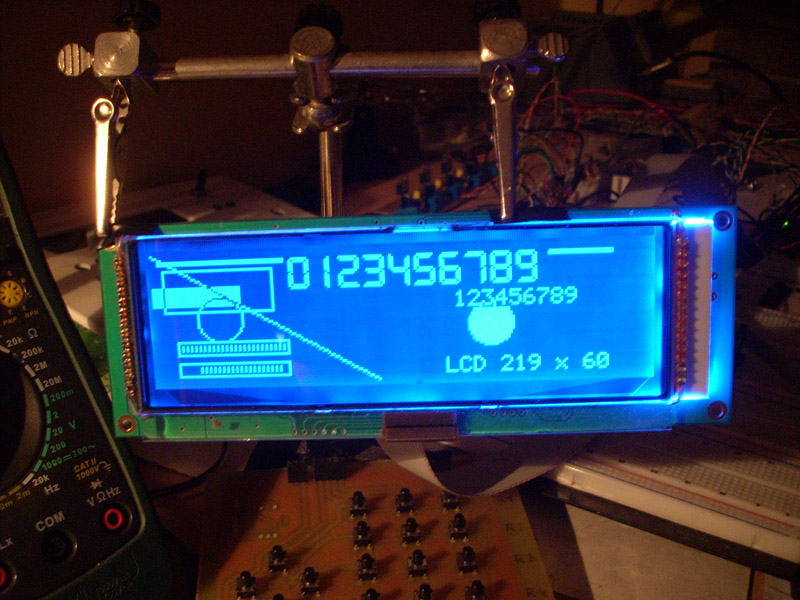

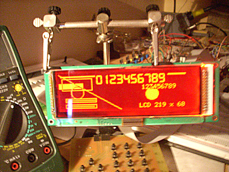

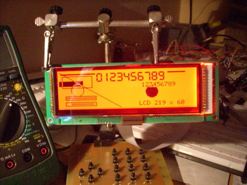

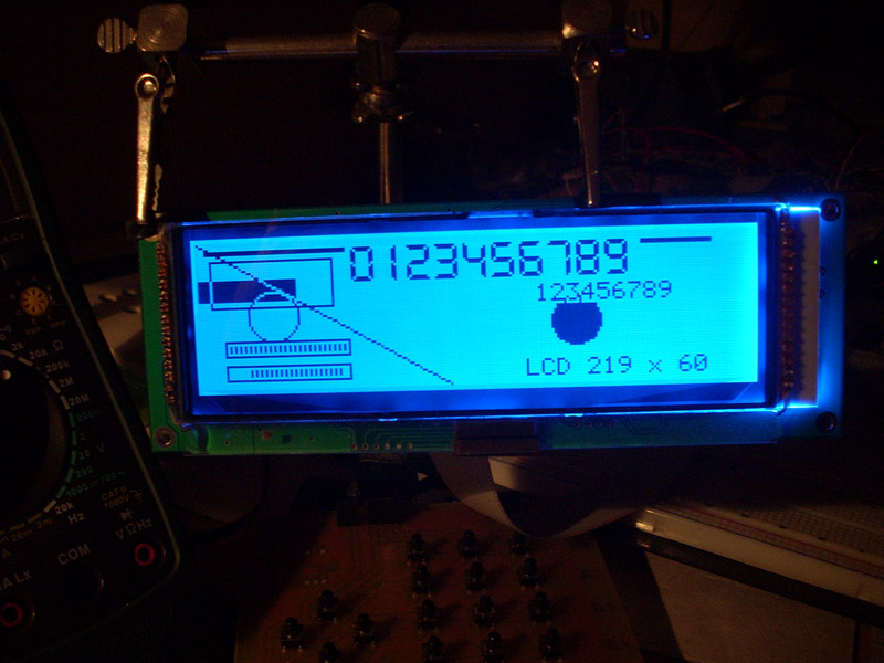

    różnica między S1D17705 a S1D15710 nie polega tylko na zmianie Power Control Set z 2B na 2F. Jest jeszcze trochę inne adresowanie pamięci obrazu
    pierwszych czterech linii. Mam wyświetlacz na sterowniku S1D15710 219x60 pikseli. Jak do tej pory jestem zadowolony z postępów nad jego rozpracowaniem.
    Ma nawet dobrą rozdzielczość i nie jest taki drogi (ok. 40 PLN).
    Wszystkim którzy się zniechęcili do tego wyświetlacza radzę do niego wrócić
    bo warto. Nie warto wysyłać go do śmietnika.
    Jak dokończę bibliotekę w C do niego to udostępnię na forum.
    Wstawiam kilka fotek. W rzeczywistości wyświetlacz jest jednak trochę ciemniejszy.
