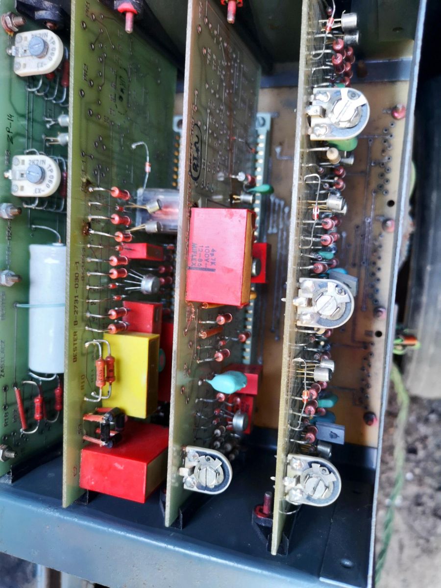

    Spawarka spawała (paliła ) tylko dużym prądem , brak reakcji na regulowaniem potencjometrem.
    Próbował naprawić elektryk ale poddał się.
    Teraz ja się męczę ; potencjometr sprawny , przełącznik regulacji sprawny , zasilacz i napięcia zasilające w normie , tyrystory i diody sprawnev ( na mierniku ).
    Teraz po godzinie pomiarów wywala bezpośrednio po włączeniu bezpieczniki (topiki) , podejrzewam transformator( odpiąłem na pierwotnym wszystko oprócz trafa -bez efektu).
    Mieliście takie problemy ? problemem jest dojazd spawarka stoi u klienta

    odłącz trafo po stronie wtórnej i spróbuj uruchomić bez obciążenia(pomierz pobór prądu na wszystkich fazach) w ten sposób go sprawdzisz.Sprawdź czy nie ma zwarcia na wyjściu, odłącz bramki tyrystorów, w ten sposób sprawdzisz mostek.

    >>5029271 Po raz pierwszy podjąłem temat, spawarka szła pełną mocą, bo tranzystor BC177 miał zwarcie emiter-kolektor i wysterowywał na maksa wszystkie 3 sekcje otwierające tyrystory w mostku siłowym. Tranzystor znajduje się zgodnie ze zdjęciem na płytce drugiej, licząc od prawej strony. Płytki elektroniczne z wlutowanymi komponentami w urządzeniu elektronicznym.
