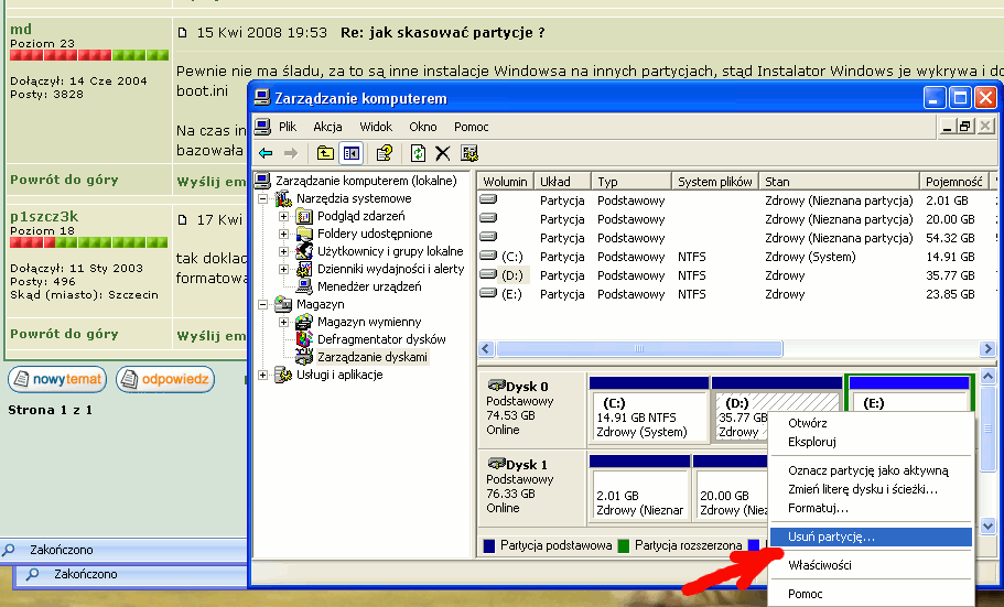

    Otrzymałeś już właściwą odpowiedź - Partycję usuniesz za pomocą instalatora Windows XP. Możesz też usunąć partycję z poziomu WIndows XP. Uruchamiasz kmputer wybierając windows zainstalowany na innej partycji (pisałeś, że masz 3 instalacje), a potem używasz kolejno START > PANEL STEROWANIA > Narzędzia administracyjne > Zarządzanie komputerem > zarządzanie dyskami, a tam jak na obrazku poniżej.
    Przy instalacji systemu zwróć uwagę, by zainstalować go na nowo utworzonej i sformatowanej partycji. Potem zostanie tylko drobna korekta pliku boot.ini
