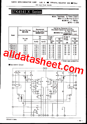

    kupilem koncowke w sklepie elektronicznym (znanym). wkazdym razie. co mam dalej robic dorwalem schemat tego stk z sanyo electorinics. w opisie anglo jezycznym. z neiego wynika.. ze powinno byc napiecie na zasilaczu okolo +/- 28 [v] a ja mam + /-38[v] zasilcz jes symetryczny. z kondesatorami 4 x 2200 [uF] i R=500 [ohm]. ale najlepiej to zeskanuje schemat i pokaze.
    oto on
    <img src="https://obrazki.elektroda.pl/7_1209466268.gif">
    http://pdf1.alldatasheet.com/datasheet-pdf/view/41599/SANYO/STK4151.html

    Nie, masz wymienić STK-a na tego co radzi Piotrek, kupiłeś chińską podróbkę, to sie jara ot-co! Dodaję, że oryginałów albo nie ma albo kosztują ~120zł.

    po wymianie stk efekt jest taki sam ? ale sprawdzilem kondesatory ceramiczne takie zielone dwana cztery byly trafione. dzis kupie nowe i zobaczymy czy to ich wina czy tez cos innego . pozdrawiam. orginal to zadrogi szkoda mi bylo 120 zl kupile m tansza wersje.

    A czy mogłbym zastapic ja mocniejsza wersja ktora pracuje na wyzszym maksymalnym napieciu?
