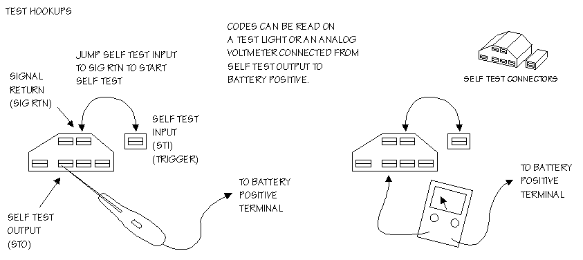

    Temat przerabiany na tym forum.Zbierzmy do kupy:
    1.Strona internetowa - www.autoemf.com.au\eec4test.htm
    2.Pliki poniżej:
    • eec codes.zip (17.42 KB) Musisz być zalogowany, aby pobrać ten załącznik.
    • Schemat testera do EECIV - poszukiwanie dokumentacji 4hup96.gif (13.45 KB) Musisz być zalogowany, aby pobrać ten załącznik.
    • Schemat testera do EECIV - poszukiwanie dokumentacji DiagConn.gif (9.47 KB) Musisz być zalogowany, aby pobrać ten załącznik.

    Dziekuje!
    Czy te kody sa uniwersalne i w kazdym autku (fordzie) beda takie same?
    Masz moze te kody po polsku? Bo tu juz wchodzi fachowy angielski ;-(
    Czy te wtyczki mozna gdzies dostac? W ostatecznosci wykorzystam szpilki, ale wolalbym wtyczke - moze jakas nazwa tej wtyczki to juz bedzie mi latwiej szukac.
    Aha dowiedzialem sie takze, ze nie mozliwe jest odczytanie poprzez dioide kodow 3 cyfrowych - mozna to zrobic tylko przy uzyciu fordowskiego testera... to prawda?
