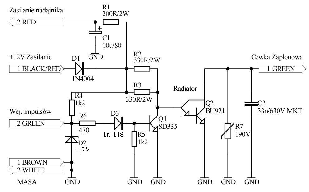

Mam taki moduł zapłonowy:
powiedziano mi, że będzie dobrze działał z czujnikiem halla, i z platynkami. W momencie zwierania wejścia do masy (platynki) stan na wyjściu się zmieniał jak należy. Ale jak podłączyłem czujnik halla, to nic się nie działo.
Czujnik podłączyłem: + do +, - do -, "0" do wejścia impulsów. Ale z tego co zaobserwowałem to na "0" jest 12V, a drugi stan to 0V (ale nie zwarte do masy). Są czujniki Halla, które łączą mase a nie z plus na wyjście?
