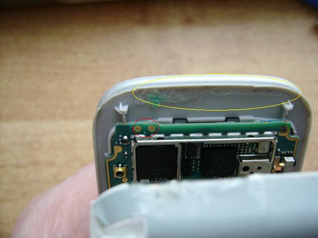

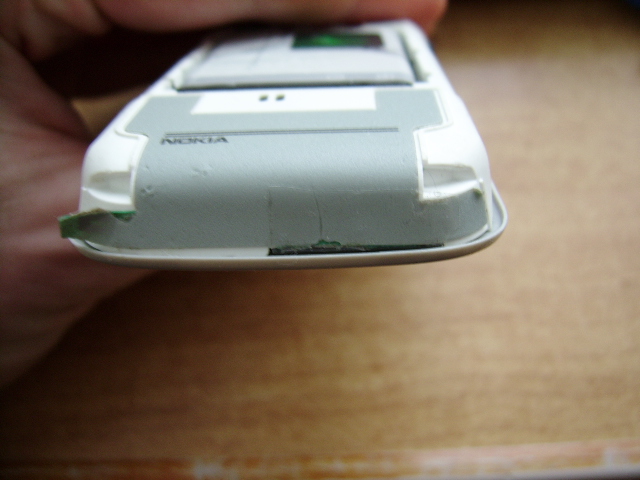

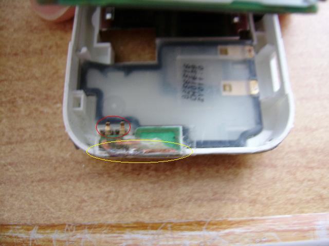

    Zdejmij klapkę od baterii, pod miejscem gdzie się wkłada baterię jest takie coś szarego jakby naklejka to jest antena. Jej styki są wewnątrz obudowy. Ściśnij telefon przy guzikach "*" "0" "#" i zaobserwuj czy zasięg się poprawia, możesz przyjrzeć się czy jest tam szczelina (na dole pod klawiszami o których wyżej mowa a dokładniej pomiędzy ramką slidera a panelem tylnim), jeżeli ściśniesz i ona się zmniejszy to możesz albo dokręcić śrubki, albo wymienić slidera badź obudowę. Klejenie kropelką i innymi cudnymi klejami to działanie prymitywne.
    Lokalizacja anteny w Nokia 5200 - słaby zasięg mimo zmiany oprogramowania
    Na zdjęciu pierwszym od góry masz cały zmontowany telefon, to szare - naklejka - to antena, jej styki widać na drugim zdjęciu, zaznaczone w kółku czerwonym, styki te dotykają punktów zaznaczonych w czerwonym kółku na zdjęciu trzecim. W kółkach żółtych zaznaczyłem Ci co się dzieje jak obudowę skleisz byle jak kropelką lub innym super klejem. Klej może się dostać na styki na płycie głównej oraz na styki anteny. Sklejenie obudowy może spowodować uszkodzenie anteny jak widać na obrazku.
