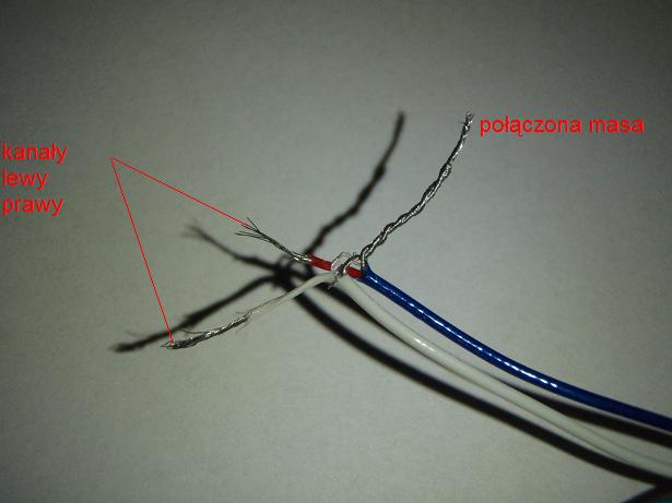

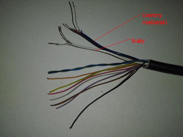

    Miałem ten sam problem mam ten kabel do ipoda i chciałem go przerobić na kabel aux i mi sie udało, metodą prób i błędów. poniżej zamieszczam opis
    po ściągnięciu czarnej izolacji odkrywa nam sie jedenaście cienkich przewodów dwa z nich są troszkę grubsze biały i ciemniejszy niebieski. Z tych dwóch przewodów grubszych (biały i niebieski) ściągamy izolacje delikatnie, z białego przewodu mamy jeszcze mniejszy biały przewodzik i masę, z tego niebieskiego tez ściągamy izolacje i mamy czerwony kabelek i mase, no i podłaczamy wtyk jack mase łączymy ze sobą i biały to lewy kanał,a czerwony to prawy (chyba) :) powodzenia poniżej zamieszczam zdjecia, reszta kabli nas nie interesuje tylko uwaga na niektórych kablach jest prąd!!! w radiu wciskamy setup i ustawiamy aux na on
    Alpine CDE 9871RR - jak podłączyć odtwarzacz DVD przez złącze KCE-422i?
    poniżej gotowy kabel do lutowania:
