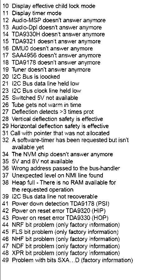

Mam z nim problem juz dlugo.Teraz pokazuje blad 14 lub 41,nie wiem jak to odczytac. Blad 41 mowi o braku napiecia zasilania do ukladu TDA9178. Napiecie oczywiscie jest (7.9V). Wogóle nie startuje wysokie napiecie. Nie dziwne, na szynie SCLjest 1.5V.Poodlaczalem wszystkie (chyba) uklady od szyny i dalej nic. Wymienilem układ TDA 9178,TDA 9330H.Bez rezultatu.
Procesor sterujacy polaczony z pamiecia: szyna OK. Wsad wymieniany wiele razy. Co dalej, bo mi rece opadaja:cry: Czy slusznie rozumuje, ze uklad kontrolujacy szyne I2C, to TDA 9178 ? ( IIC-BUS CONTROL ) i po odlaczeniu wszystkich urzadzen od niego, na szynie IIC w tym ukladzie ( noga 11 i 14) powinno byc ok 5V.
