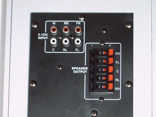

    Głosniki 5.1 z Subwooferem mam podłączone do komputera ale nie graja mi wszystkie razem tylko gra centralny (C) i sobwoofer (W).
    Jak to powinno byc podlaczone?

    Widzę że z kompa wychodzi sygnał tylko stereo,
    więc połącz razem wejścia białe i razem czerwone bez centralnego
    głośniki zagrają wszystkie oczywiście bez centralnego.

    Skoro są tylko 3 gniazda, to raczej będzie to karta stereofoniczna (przy kartach 5.1 zazwyczaj jest jeszcze dodatkowe 4 gniazdo mikrofonu/wejścia liniowego). Odczytaj model karty, wejdź na stronę producenta (albo wpisz model w google) i dowiesz się, czy to karta stereo, czy 4.0, 5.1 itp.
    Jeśli będzie to karta stereofoniczna, to pozostanie tylko połączyć mostkowo kanały przednie i tylne, podpiąć do jednej strony subwoofer a z kanału centralnego zrezygnować (za duże zaburzenia stereofonii) - tak, jak zaproponował kolega alexplus. Najlepszym zaś wyjściem z takiej sytuacji byłoby zakupienie karty 5.1 - za jakieś 30zł dostaniesz na Allegro stare ale całkiem niezłe SB Live 5.1 (tylko nie "skuś" się czasem na okrojone SB Audigy SE).

    nie obsługuje moja karta 5.1
    [quote]podpiąć do jednej strony subwoofer a z kanału centralnego zrezygnować[/guote]
    moze ktos zaznaczyc na fotce jak to podpiąć?

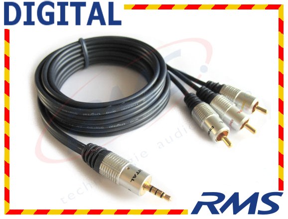

    to znaczy ze musze miec takie kable jak ponizej i dwie wtyczki (jack) podlaczyc do komputera, tak?
    1. jack 3.5 2x RCA
    2. jack 3.5 3x RCA

    Nie. Wszystkie kable musisz mieć podłączone do jednego gniazda MiniJack Twojej stereofonicznej karty dźwiękowej (pozostałe 2 gniazda na niej to wejście mikrofonowe oraz wejście liniowe). Na 1 zdjęciu pokazałeś kabel MiniJack Stereo -> 2x RCA (potrzebowałbyś 3 takie, jeśli chciałbyś podłączyć swój zestaw 5.1 do karty dźwiękowej 5.1). Na 2 zdjęciu jest kabel MiniJack (zwróć uwagę, że wtyczka jest 4-częściowa a nie 3-częściowa, jak w stereo) -> 3x RCA - używa się go w innych sytuacjach.
    Wg mnie najprościej by było po prostu sklecić samemu odpowiedni kabel z 1 stereofonicznej wtyczki MiniJack i 5 wtyczek RCA - tyle, że nie każdy lubi lutować kabelki ;). W takim przypadku można zrobić inaczej. Trzeba zaopatrzyć się w 3 komplety kabli MiniJack -> 2x RCA (takie, jakie pokazałeś na 1 zdjęciu) i do tego 2 rozgałęźniki 1x MiniJack -> 2x MiniJack (na kablu albo w "kostce") albo - jeśli takowy istnieje - rozgałęźnik 1x MiniJack -> 3x MiniJack. Plusem jest to, że gdy zmienisz kartę na 5.1, będziesz mógł wykorzystać bez problemu owe 3 kable (pominiesz rozgałęźniki).

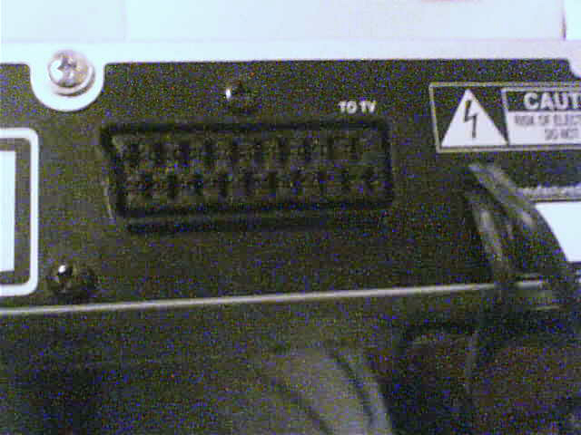

    model laptopa Toshiba Satelite A65-S126, w tym laptopie sa tylko dwa gniazda na wtyczke jack 3.5, wiec podlaczyłem wszystko do jednego przez rozgałeźniki i graja wszystkie.
    model DVD to LG DVD6354
    fotki wejsc DVD, robione kamerką intern.

    Twoja Toshiba na pewno nie obsługuje dźwięku 5.1 - wstawiony jest tam dwukanałowy kodek Realtek ALC250.
    Ze zdjęć, które zamieściłeś wynika, że odtwarzacz DVD potrafi podać analogowo tylko sygnał stereofonczny (Audio Out L + R oraz przez SCART), zaś 5.1 podaje interfejsem cyfrowym (Digital Out Coaxial).
    Reasumując. Bez rozgałęźników się nie obejdzie przy obu tych źródłach dźwięku i zestawie kolumienek 5.1. Chyba, że zestaw kolumienek miałby wbudowany procesor dźwięku, który potrafi "uprzestrzennić" sygnał stereo do wielokanałowego (DolbySurround/ProLogic itp.).
