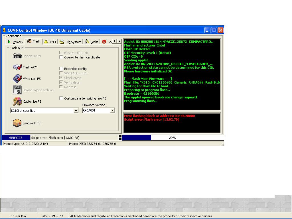

    Witam serdecznie!!!
    Mam problem z K310i.Poprzedni właściciel wgrał do niego soft od W200.Kupiłem go od niego i po czasie zaczął mrugać LCD na niebiesko.Uzywam Cruisera. Wgrałem GDFS,wgrałem cent_europ R4DA044,zrobiłem kustomizacje i przy próbie wgrania Generica R4DA044 wyrzuca błąd i flashowanie zatrzymuje sie.Próbowałem ustawiać miejsze prędkości i odznaczyłem Analyze configuration i Display more info
    lecz nadal wyrzuca błąd.Bateria Full naładowana
    proszę o pomoc

    możesz pokazać co dokładnie crusier wyrzuca

    taki błąd: "Error flashing block at address: 0x446D0000
    Script error: Flash error [13.02.78]"
    • K310i - błąd przy wgrywaniu Generica R4DA044, LCD mruga na niebiesko cruiser.JPG (100.63 KB) Musisz być zalogowany, aby pobrać ten załącznik.

    zainstaluj niższa wersje crusiera lub unlock rsa
    flash main
    flash raw
    directunlock
    customize
    jak cos to sprubuj po main jeszcze raz rsa

    Błąd flashowania w adresie... poniżej przykład:
    moze od walki kość pamięci padła :/

    ja bym zaryzykował próbę postawienia go mimo wszystko jeszcze raz przy czym punkt po punkicie wg. mojej procedury
    1.remove rsa
    2.flash fs
    3.customize
    4.remove rsa
    5.flash main sw
    6.remove rsa
    7.write gdfs jako arm przy czym zaznacz także "ptaka" przy overwrite
    flash certificate(pliki gdfs w supplementary)
    8.remove rsa
    9.direct unlock
    10.restore firmware
    regards fantomas

    Kolego fantomas po wielu próbach udało sie przeflashować.Robiłem krok po kroku w/g Twoich wskazówek.Telefon wstał ale zawiesza sie.czasem tylko mruga lcd na niebiesko a czasem tylko się podświetla na biało
    da się coś z tym zrobić czy fon do wyrzucenia??
