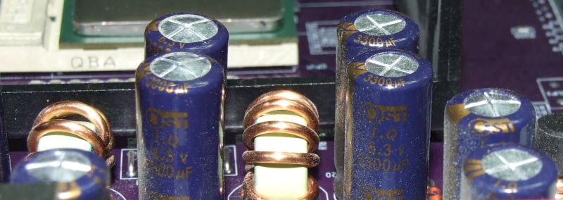

komputer zasilany jest poprzez zasilacz Codegen 300x - bardzo awaryjny, cudem wytrzymał tyle czasu. Został natychmiast wymieniony na nowy. Niestety na płycie głównej wyrażnie widać spuchnięte kondensatory elektrolityczne. Zapewne jest to efekt pracy tego zasilacza.
Wyrażnie widać to po czterech egzemplarzach.

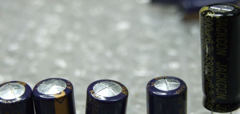

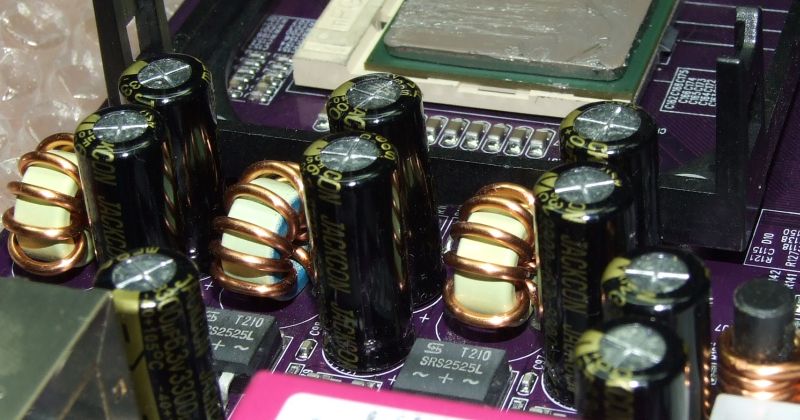

Wymieniłem wszystkie dziewięć na identyczne ESR 3,3mF 6,3v firmy Jackson.
Trzeba bardzo uważać podczas lutowania bo blisko jest dużo cieńkich ścieżek.
Dodatkowo oczyściłem płytę z kurzu i przesmarowałem pastą procesor i radiator.
Po złożeniu całości i uruchomieniu działa bezawaryjnie bez najmniejszych oznak nieprawidłowej pracy. Pomimo, że jest to już wiekowy sprzęt uważam że warto było go naprawić i kosztuje to znacznie mniej niż nowa płyta główna i dokupienie Windows ( komputer posiadał wersję OEM )
