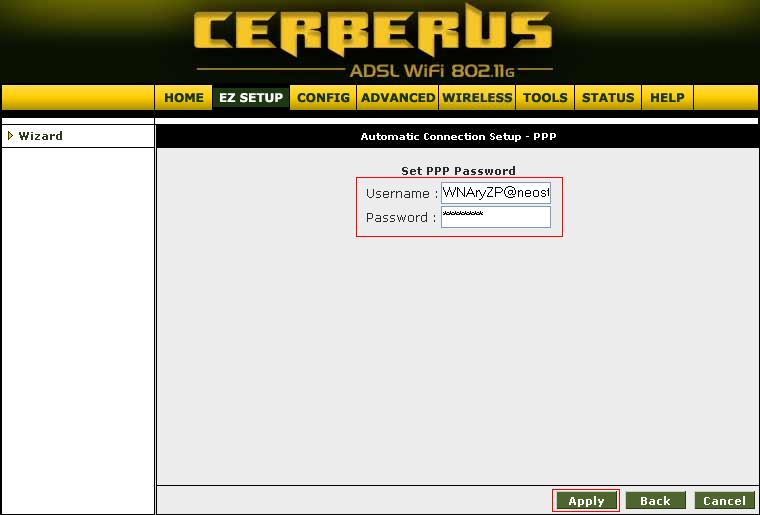

Teraz zostało nam wpisanie wspomnianego wcześniej loginu i hasła.
Po wszystkim klikamy Apply i możemy cieszyć się Neostradą.

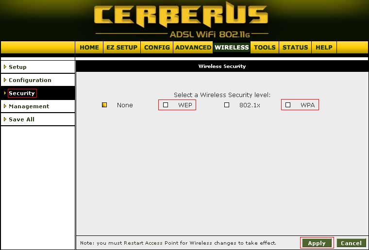

<b>Zabezpieczenie sieci</b>
By zabezpieczyć naszą sieć przechodzimy do opcji <i>Security</i>.
<u>None</u> bez zabezpieczeń.
<u>WEP</u> zabezpieczenie WEP - słabe.
<u>WPA</u> zabezpieczenie WPA - dobre.

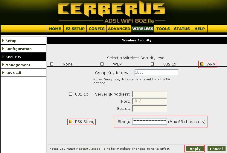

Klikamy w <i>WPA</i> następnie w <i>PSK String</i>.
Wpisujemy swoje hasło (maksymalnie 63 znaki).
Po wszystkim klikamy <i>Apply</i>

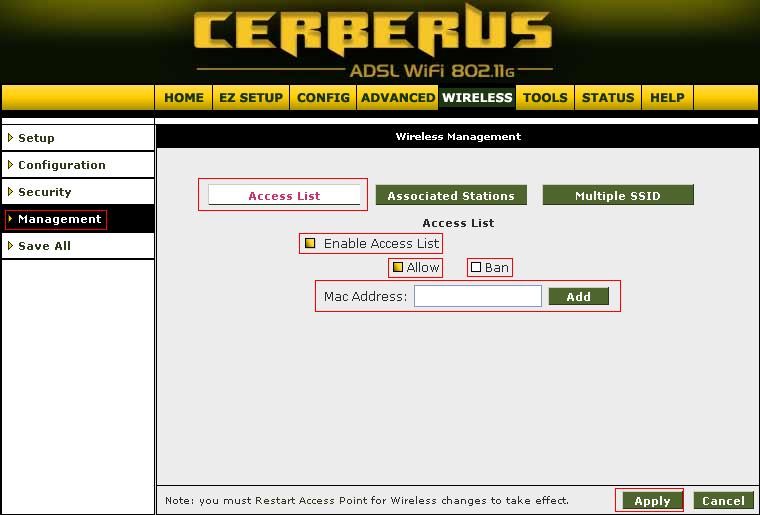

<b>Filtracja MAC</b>
Przechodzimy do opcji <i>Management</i>
Klikamy w <i>Access List</i>.
Następnie w <i>Enable Access List</i>.
<u>Allow</u> - przepuszczanie danego MAC-a (dostęp do sieci).
<u>Ban</u> - zakaz puszczania danego adresu MAC (nie ma możliwości połączyć się z siecią).
W polu <i>Mac Adress</i> wpisujemy MAC karty sieciowej, następnie klikamy w ADD.
