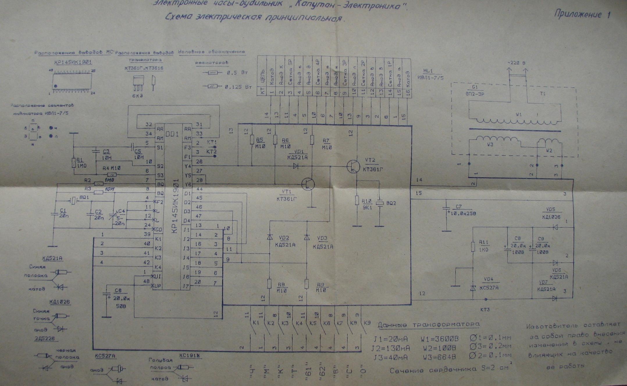

    Nie wiem czy temat jest aktuany, właśnie miałem podobny problem z tego typu zegarem elektonicznym. Załączam schemat.
    • schemat.jpg (461.65 KB) Musisz być zalogowany, aby pobrać ten załącznik.

    A propos tego schematu zegarka elektronika (schemat.jpg), czy ma ktoś brakującą część tego schematu :?: Nie ma fragmentu połączeń, dosyć istotnych, tam gdzie wyprowadzenia trafo łączą się z pozostałą częścią układu.

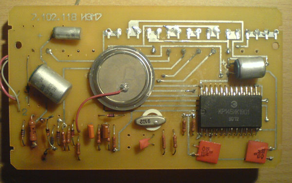

    Jest to prawdopodobnie CTAPT 2041(Start 2041),był to zestaw do samodzielnego montażu,można też było kupić gotowy zegarek.Prosta konstrukcja,prosta obsługa i raczej solidny zegarek.Właściwie mam wszystkie elementy do niego łącznie z obszerną instrukcją eksploatacji,ale schematu raczej nie będę miał a i wyświetlacza chyba też.Jeśli czegoś potrzebujesz, pisz dostaniesz za friko.

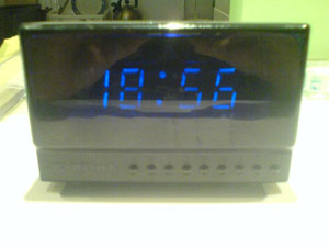

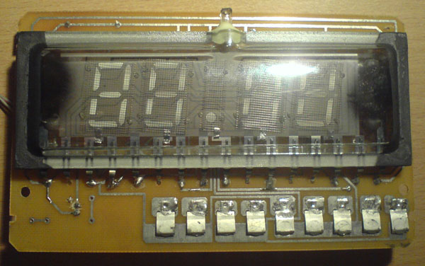

    Dzięki za szybka odpowiedź :). Problem polega na tym że jedna cyfra tzn. druga od lewej nie świeci całkowicie. Zrobiłem małe oględziny i przypadkiem gdy przycisnąłem w pewnym momecie wyświetlacz do płytki zaświeciła. Podejrzenie padło oczywiście na zimny lut, jednak te, które mogłem sprawdziłem i są niby ok, a cyfra już niestety nie zaświeciła więcej. Dlatego też przydałby mi się schemat połączeń aby zlokalizować winowajcę. Ale instrukcją obsługi również nie pogardzę :), mam do niego pełną obudowę i zasilacz także wszystko poza tą cyfrą jest w porządku, może jakieś sugestie ?

    Musisz dokładnie posprawdzać wszystkie luty i ścieżki mogą być mikropęknięcia.Najlepiej przelutuj całą płytkę w końcu jest tam bardzo mało elementów,podejrzaną ścieżkę pokryj cyną.Wobec tego że coś nie tak jest z wyświetlaczem, musisz sprawdzić najpierw elementy oscylatora a głównie rezonator kwarcowy.Jego musisz w pierwszej kolejności przelutować.Znalazłem schemat zegarka na tym samym układzie co u Ciebie, powinien być pomocny.Dasz radę i nie zapominaj że zaopatrzenie materiałowe masz u mnie.

    Po dokładniejszych oględzinach, przyczyną awarii okazało się mikropękniecie ścieżki przy wyświetlaczu. Zegar jak widać na zdjęciu działa i ma się dobrze :) Pozostaje kwestia dokładności którą ocenie w przeciągu kilku dni. Jeśli będzie z tym jakis problem to dzięki Twemu schematowi powinienem sobie z tym poradzić (zapewne obwód oscylatora, może wiekowe kondensatory). Jeszcze raz dzięki i pozdrawiam !!
