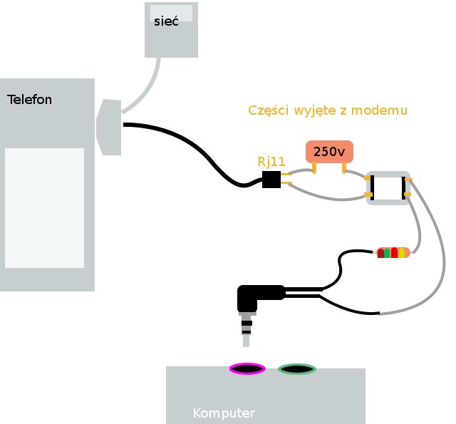

    Jestem jeszcze trochę początkujący. Ale potrzeba zmusiła mnie do wykonania takiego urządzenia, żeby można było nagrywać rozmowy telefoniczne. Chodzi o to, że będę nagrywał wywiady i opinie ludzi.
    Zrobiłem urządzenie ze znalezionych na elektrodzie instrukcji.
    Niestety moje urządzenie nie działa. Nie wiem czemu, nic nie słyszę.
    Tutaj macie linka do tego co zrobiłem:
    Dlaczego moje urządzenie do nagrywania rozmów telefonicznych nie działa?
    Urządzenie jest bardzo proste a części pochodzą z mojego modemu.
    Czy ktoś widzi w moim schemacie jakiś błąd?

    Wtyczka ma trzy wyjścia a dochodzą tylko dwa przewody. Może nie tak podłączone? Pozdr.

    Niestety, nie można powiedzieć czy to będzie działało. Element 250V to na pewno kondensator, ale o jakiej wartości? Masz też transformator, ale czy na pasmo akustyczne? Rezystor o jakiej wartości? Jeżeli masz słuchawki, to włączając je po kolejnych elementach układu (po podniesieniu mikrotelefonu) musisz słyszeć sygnał centrali.

    Takie połączenie może być ryzykowne dla komputera. Ja bym dodał jeszcze ogranicznik
    na dwóch diodach przy wyjściu. Niech na linii zaindukuje się jakieś większe napięcie i
    może się to skończyć ubiciem czegoś w komputerze.

    Zrobilem to samo i to powinno dzialac transformator tzw,600x600 ohm ma rzeczywista opornosc ok.47 x47ohm.Jedynie trzeba dobrac wartosc rezystora.(przesterowanie)pomysl z diodami jest jak najbardziej na miejscu.

    Chyba nie działa dlatego, że spaliłem kondensatory. to są 470nF. Kupiłem też odpowiedni opornik. Ale nie wiem czy transformator działa... jest wyjęty z modemu i i nic o nim nie wiem. Ale chyba go nie spaliłem...
    Jak przylutować te kondensatory, by ich nie spalić?
    BTW. Sprawdzałem omomierzem ten transformator i jest tylko jedna para nóżek, na których oporność jest bliska zeru. Co to oznacza? Jak podłączyć ten transformator? A jeśli jest zepsuty to jak go naprawić?

    Właśnie się okazało, że mam transformator zepsuty.
    Gdzie można tanio kupić nowy?
    W sklepie elektronicznych powiedzieli, że nie mają!
    Szukam jakiegoś starego modemu od znajomych, ale nie wiem co zrobie jak nie znajdę.

    Możesz zastosować zwykły transformator sieciowy. Ja kiedyś robiłem to na TS2/14.
    Uzwojenie sieciowe przez kondensator szło do linii telefonicznej, uzwojenie wtórne na
    dzielnik rezystorów. Jeden z tych rezystorów zastąpiłem potencjometrem i mogłem
    sobie ustawić poziom sygnału wyjściowego. Dodatkowo równolegle do potencjometru
    podłączałem dwie przeciwstawnie włączone diody w celu ochrony obwodów wejściowych
    urządzenia do którego był podłączany ten układ, bo do tych diod i potencjometru był
    dołączony przewód sygnałowy. Działało dobrze. Wątek o wykorzystaniu trafa sieciowego
    jest nawet gdzieś na elektrodzie.

    Dlaczego uparłeś się na wykorzystanie części z modemu? Dużo prościej jest wykorzystać stary telefon. Masz w nim wszystkie potrzebne części. Jak udało się przebić kondensator na 250V? Wielka sztuka!

    Ok. Mam transformator ze starego telefonu. Niestety miał on aż 8 podłączonych nóżek i kolejne 8 na górze.
    nie bardzo wiem jak go podłączyć.

    pomierz opornosci i wybierz dwie o najwiekszej opornosci jakie nie sa ze soba polaczone

    To znaczy mam 2 pary o niskiej oporności. Jedną parę połączyć do lini telefonicznej a drugą parę do wyjścia liniowego, tak?

    Wszystko połączone ale nadal przed transformatorami (linia tel) mam wysokie napięcie. A za transformatorami mam 0V.
    Zrobiłem dokładnie jak tutaj:

    I tak jest OK podlacz do magnetofonu
