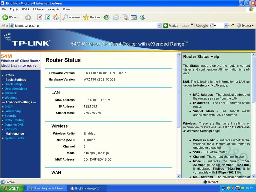

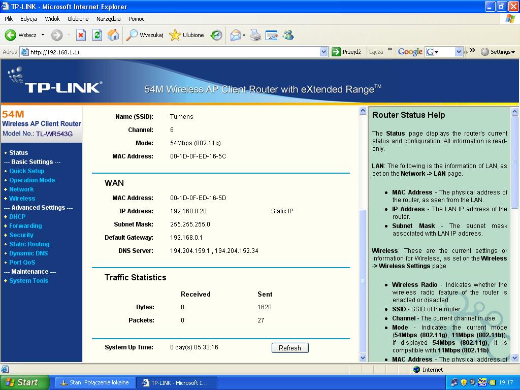

  • #12 5055695
    maciek_k89
    Posty: 119
    Pomógł: 5
    Ocena: 8
    Tp-link TL-WR543G - brak dostępu do panelu konfiguracyjnego po pierwszym użyciu
    Probowalem ustawiac recznie DNS'y
    #13 5057065
    kubiak
    Poziom 19  
    Posty: 292
    Pomógł: 30
    Ocena: 16
    Ze screenów wygląda że wszystko ok.
    Z adresu ip wynika że stoisz już za jakimś routerem (oraz prawdopodobnie switchem). Lapsze switche mogą być ustawione tak, że podłączyć można tylko komputer (albo tylko router, switch, itd.).
    Nie chcę stawiać tutaj jakiejś dziwnej diagnozy, bo nie znam łącz tepsy (zbyt długo siedzę w Irlandii).
    Spróbuj podłączyć internet i komputer do switcha (moze być ten w routerze), ustaw ip na sieciówce tak jak by była podłączona bezpośrednio i zobacz czy działa.
    Spróbuj podłączyć inny router.
  • #14 5057412
    maciek_k89
    Posty: 119
    Pomógł: 5
    Ocena: 8
    Tak jest zrobione..jest router pozniej switch i moj komputer..w takiej konfiguracji internet dziala...a jak chce miedzy switch a moj komputer wsadzic jeszcze router nie dziala..
    Wpialem jeszcze raz reczenie IP i dziala :). Nie wiem tylko czy bezprzewodowo dziala. Jezeli bede mial jakies problem napisze na priv. Moge ?Serdecznie dziekuje za pomoc.
