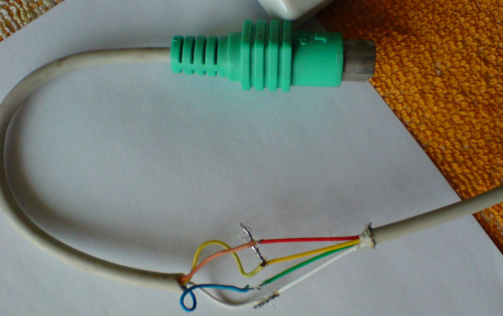

    Witam, uszkodził mi sie wtyk od klaw i musze go wymienic, szkoda mi wyrzucać dobrej klaw.
    Mianowicie wziąłem od starej myszki wtyk i połączyłem z kabelkami z klawiatury ale widać źle, bo nie działa,
    może ktoś mi poradzić jak te kable na foto niżej połączyć żeby działała? :)
    Niewiem czy w dobrym dziale dałem temat.

    rozbierz klawiature powinnieneś mieć na płytce podpisane jakie piny i do czego też kiedyś miałem problem i szczelałem i udało mi się ale nie polecam, o ile niechce spalić portu.

    na płytce w środku:
    zielony- CLK
    biały- DAT
    żółty- GND
    czerwony- VCC
    I jak je teraz podlutować do tej końcówki?

    Teraz kolego miernik wrączke i sprawdzaj na płycie. Można by coś znaleść na temat kolorów ale co producent to inny obyczaj najprostszym sposobem będzie sprawdzenie pinów miernikiem (lub kabli). a później to już sprawa prosta ;) masz wszystko jak na dłoni POZDRAWIAM.

    Nic z tego,. Sprawdziłem różne kable i każda klawiatura ma inaczej piny (nie jak na schematach) nie wiedzieć czemu.

    Sprawdź tak jak mówiłem miernikiem. Patrz na opis kabli na płycie oraz na piny płyty głównej. Kolega lechoo wysłał opis to przecież została prosta sprawa. Możesz rozebrać wtyczkę PS2 i sprawdzić, który kabel idzie na jaki pin, a jak nie, to mierniczek i sobie poradzisz. Wystarczy, że się dowiesz, przez który idzie napięcie i już masz prostą sprawę.

    ale tak jak pisze, sprawdzalem, i 1 kabel w kazdym jest inaczej na wyj.
