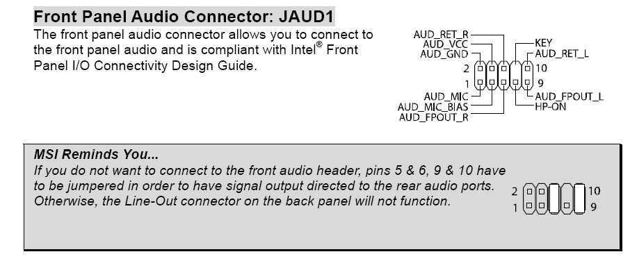

    Musisz sprawdzić na płycie połączenie zworek odpowiedzialnych za podłączenie dźwięku na panel tylny lub przedni.
    Ma to wyglądać między innymi tak
    Brak dźwięku na MSI 865PE Neo3-v po wymianie płyty głównej i zasilacza
    Masz instrukcję do płyty? Jeśli nie to ściągnij i się upewnij.

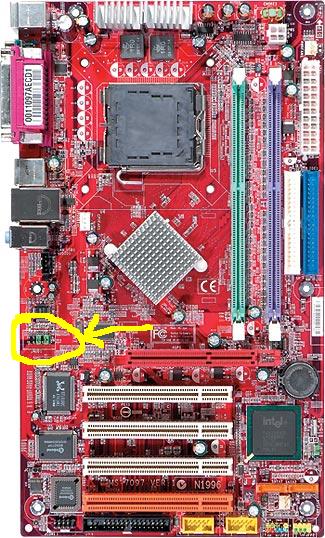

    Znajduje się to w tym miejscu

    wqq właśnie przed chwilą na to wpadłem. Podpiąłem front i tył, no i dźwięk się pojawił. Niby banalne, jednak tyle kłopotu mi sprawiło.
