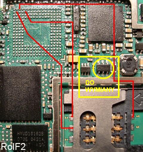

    Witam. Telefon dostałem od znajomego. Mulił strasznie i miał sima na erę . Przeciąłem TP sima ściągłem i wrzuciłem nowego sofa ( fulla z innego fona ). Telefon normalnie pokazuje że ładuje , lecz w rzeczywistości bateria się nie ładuje. Bateria jest dobra gdyż podłączona bezpośrednio do ładowarki prą przyjmuje. Macie jakieś sugestie. Pozdrawiam

    Ok. A czy me45 nada się ten MOSFET . Bo mam na części takiego. A i czy to na pewno MOSFET . Może coś przy TP ciachłem ? Pozdrawiam
