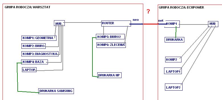

    Zdaję sobie sprawę z tego że zaraz będzie lawina postów z serii "ale to już było..." ale mimo wszystko postanowiłem założyć osobny temat.
    Problem polega na tym, że razem ze znajomym działamy w tej samej branży (autoelektronika), ale jesteśmy z innych miast (Zakopane i Nowy Sącz). Jest on podłączony do internetu za pomocą neostrady (niestety na chwilę obecną za pomocą liveboxa, a do niego wpięty hub, ale będzie wstawiany na dniach porządny router i do niego podpięty hub). Natomiast u mnie chwilowo nie ma internetu (zmiana dostawcy) i korzystam z Orange Free na lapku. I chodzi mi o to czy jest możliwe (przy zmiennych IP u mnie i u znajomego - neostrada) zrobienie tak, żebym ja miał swoją sieć w firmie i znajomy również swoją (inne nazwy grup roboczych), ale żebyśmy mogli mieć ze sobą połączenie (np. żeby w otoczeniu sieciowym były widoczne dwie sieci, łącznie z udostępnianiem plików i drukarek).
    Dołączam rysunek przedstawiający jakbym chciał żeby to mniej więcej wyglądało.
    Pozdrawiam i proszę o konkretne odpowiedzi, a nie prowadzenie dyskusji nic nie wnoszącej do tematu.
    Z góry dziękuję za pomoc

    I tu się rodzi pytanie - czy w przypadku, jeśli chciałbym skorzystać z tego drugiego rozwiązania (OpenVPN i DynDNS) to wystaczy, że zainstaluje w/w programy na jednym komputerze w sieci, czy musi to być zainstalowane na każdym komputerze? Bo w żadnej sieci nie ma serwera, tylko wszystko się opiera na routerach, lub ew. w jednej z sieci (w zależności od providera) internet będzie udostępniany poprzez udostępnianie połączenia internetowego w WinXP

    Niestety OpenVPN działa na zasadzie serwera i podłączonych do niego klientów (z możliwością "widzenia się" klientów). W sieci widzą się tylko komputery które maja zainstalowane oprogramowanie. Jeżeli siec działa bez serwera to konfiguracja się komplikuje. Napisz jaki masz router, może zawarte w nim oprogramowanie umożliwia tworzenie sieci wirtualnych.

    Na chwilę obecną u znajomego jest livebox, ale jest możliwość wymiany na coś lepszego, a u mnie najprawdopodobniej skończy się na komputerze podłączonym do internetu, z którego net będzie udostępniany na pozostałe komputery

    Szczerze mówiąc znajomy przeznaczył na router kwotę ok. 250-300 zł więc raczej ciężko będzie go przekonać. Tym bardziej dlatego że funkcja VPN będzie wykorzystywana okazjonalnie i raczej bazowałbym na rozwiązaniu softwarowym
