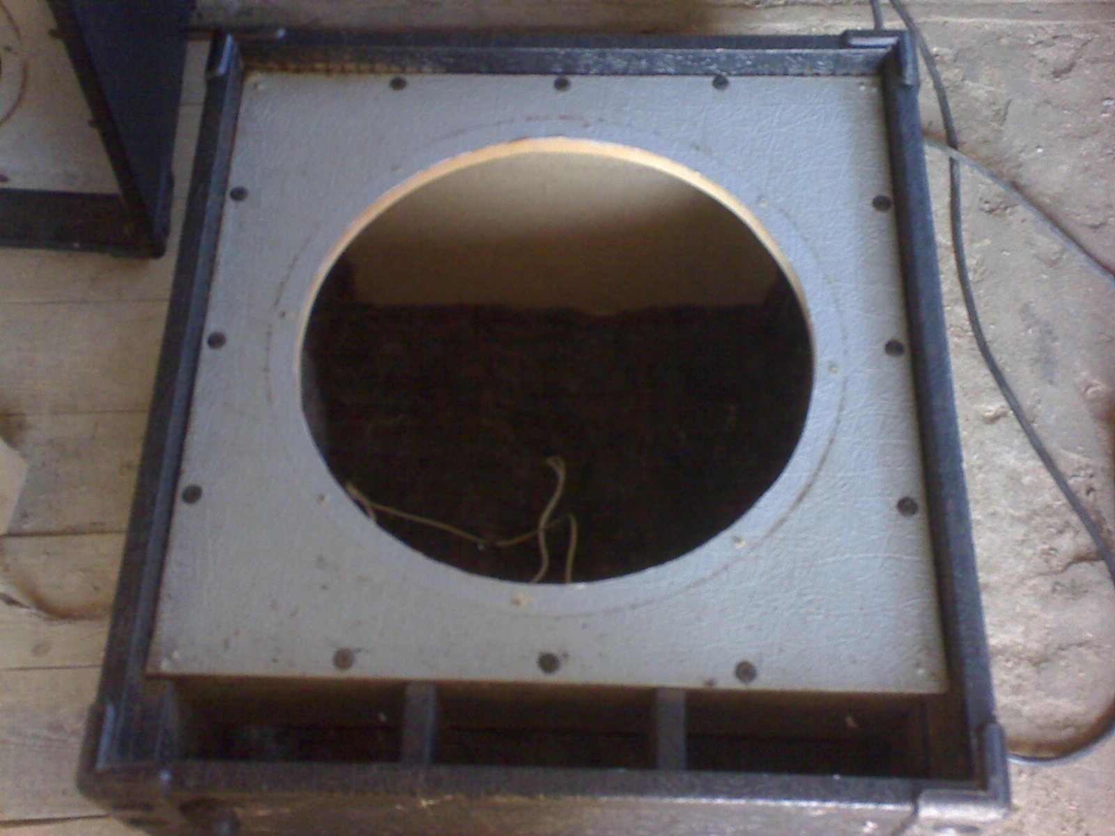

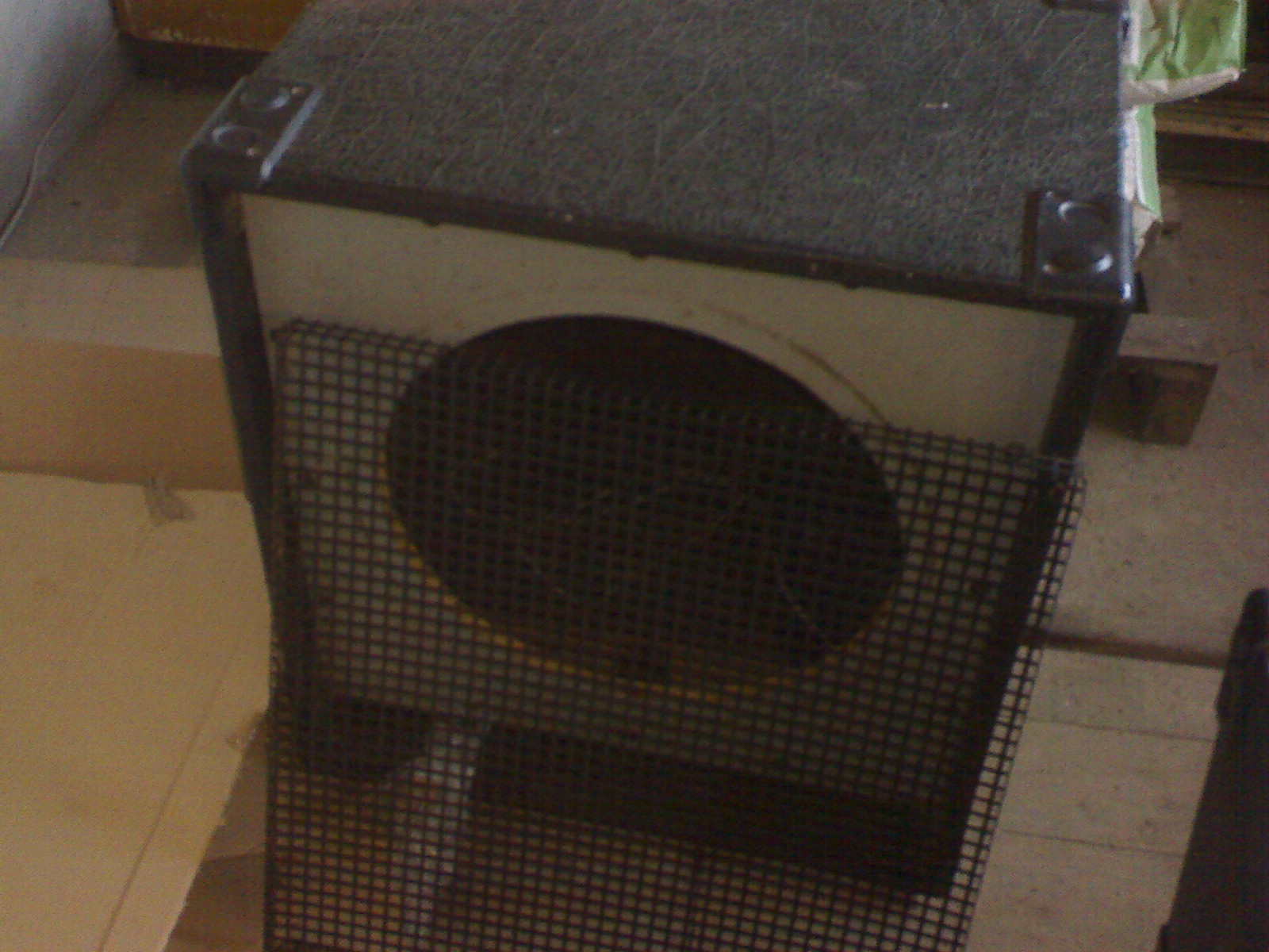

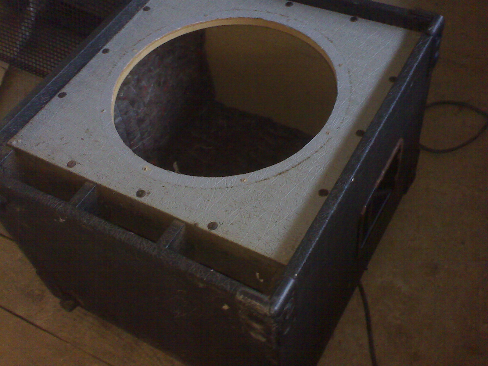

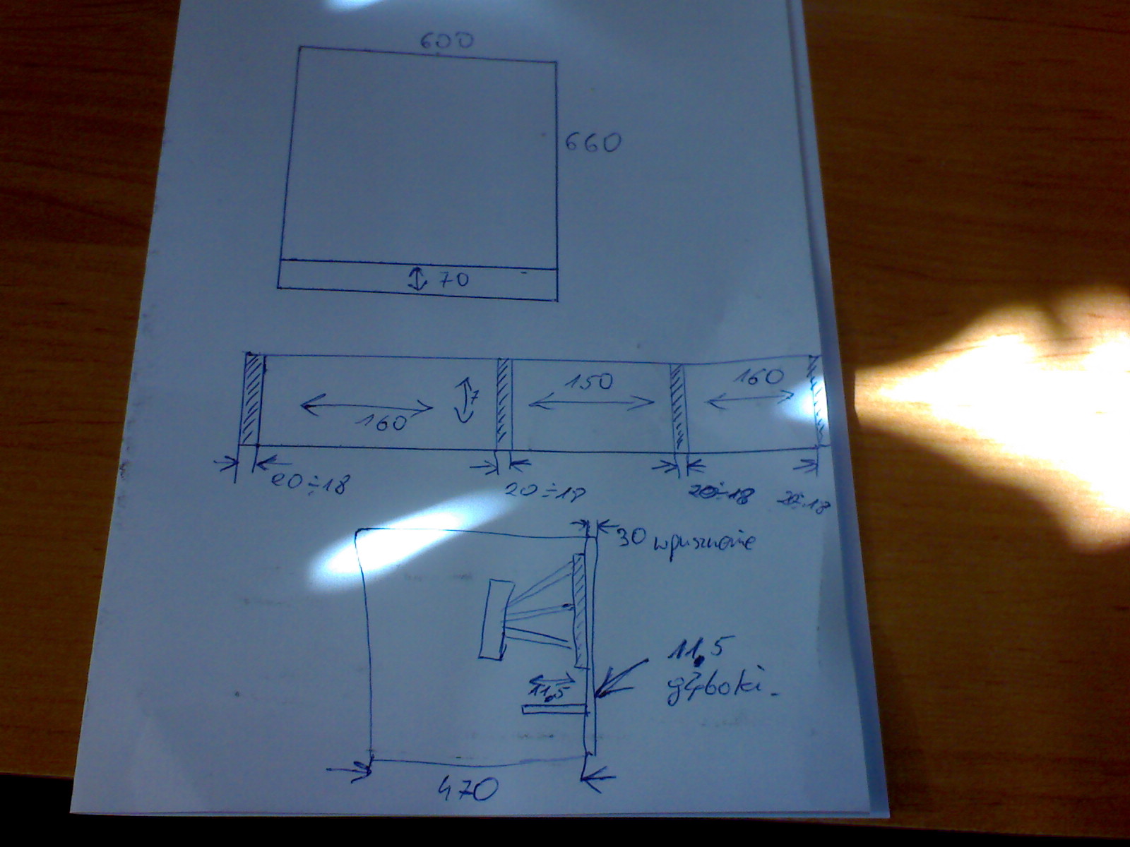

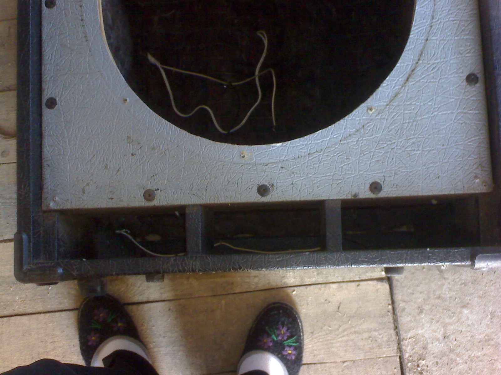

    #12 5669293
    piotrbpm
    Posty: 349
    Pomógł: 5
    Ocena: 26
    Witam mam takie paczki pod ten głośnik oryginalne elestry:) (<<dla moderatora >>zamieszczam projekt!!! tylko)
    Jakie obudowy dla Beyma 18GT400 na mniejsze sale? BP 6th jako opcja?Jakie obudowy dla Beyma 18GT400 na mniejsze sale? BP 6th jako opcja?
