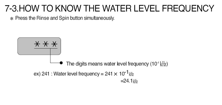

    Spróbuj wcisnąć jednocześnie przycisk Rinse i Spin. Na wyświetlaczu pojawi się wartość która reprezentuje poziom wody.
    Jak sprawdzić hydrostat w pralce LG WD-8013-CP, typ 8258CT? Zasada działania?
    Ten hydrostat działa troszkę inaczej niż tradycyjny ;)
    Jeśli przy różnych poziomach wody te wartości się zmieniają to hydrostat jest sprawny.
