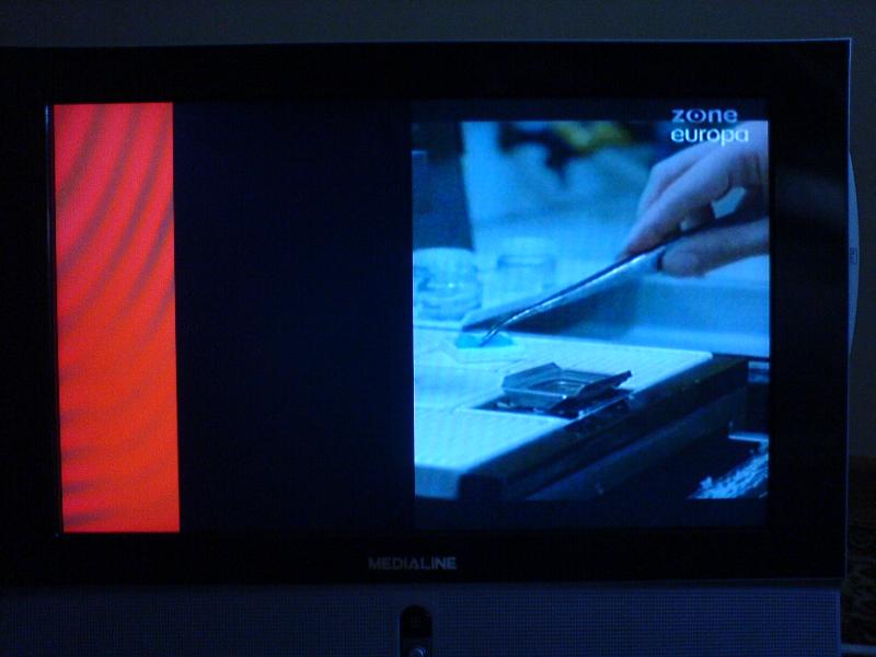

    Na ekranie pionowe pasy od połowy ekranu jak na zdjęciu, bez względu na źródło sygnału. Także OSD jest niewidoczne w tej części ekranu.Czy to wina uszkodzonego panela?

    Coś nie udało się pokazać zdjęcia, ale raczej uszkodzony wyświetlacz. Czy nie był może uderzony?

    Cześć.Jeżeli połowa obrazu jest dobra to sprawdz drajwery

    Medialine 1700DWDL LCD - pionowe pasy na ekranie, uszkodzony panel?
    oto obrazek

    Tak, to so uszkodzone driwery, matryca do wymiany.

    Sprawa jasna.Dziękuję za zainteresowanie.Zamykam temat
