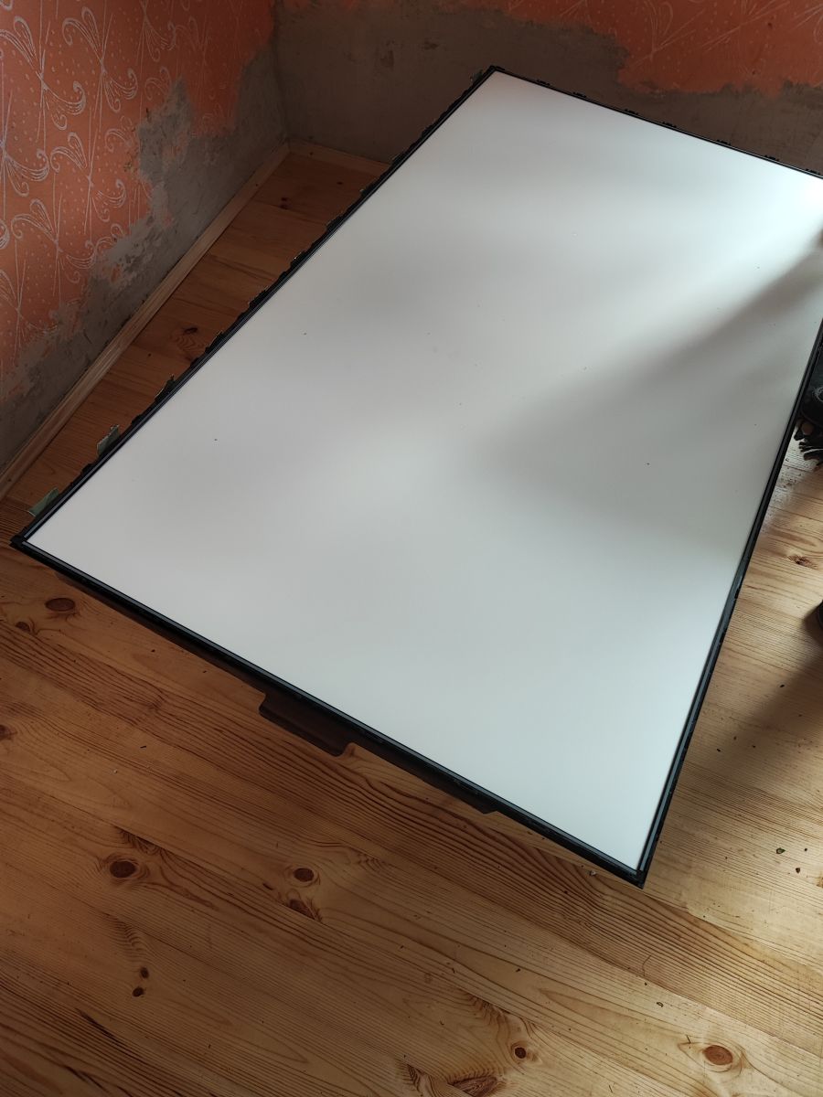

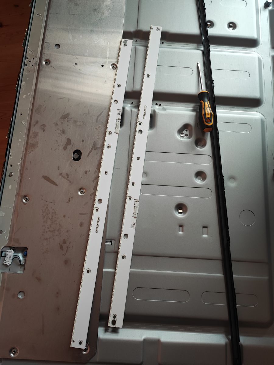

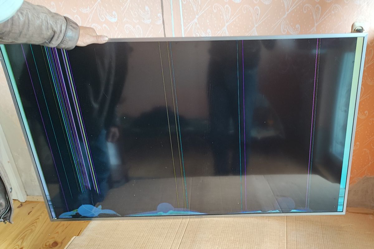

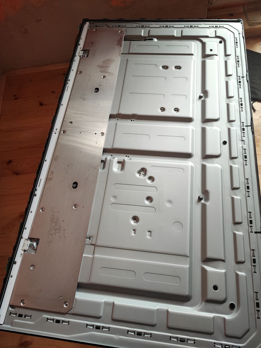

Demontaż i podświetlenie
Demontaż zacząłem od samego ekranu. W telewizorach LCD obraz generowany jest przez matrycę ciekłokrystaliczną, natomiast podświetlenie stanowi osobny moduł znajdujący się za nią. Kiedyś realizowane było ono w oparciu o świetlówki CCFL, teraz mamy telewizory LEDowe. Pasek LED jest tylko na dolnej krawędzi tego egzemplarza, ale ich światło przechodzi przez kilka warstw dyfuzorów i folii rozpraszających, które równomiernie oświetlają całą powierzchnię panelu.

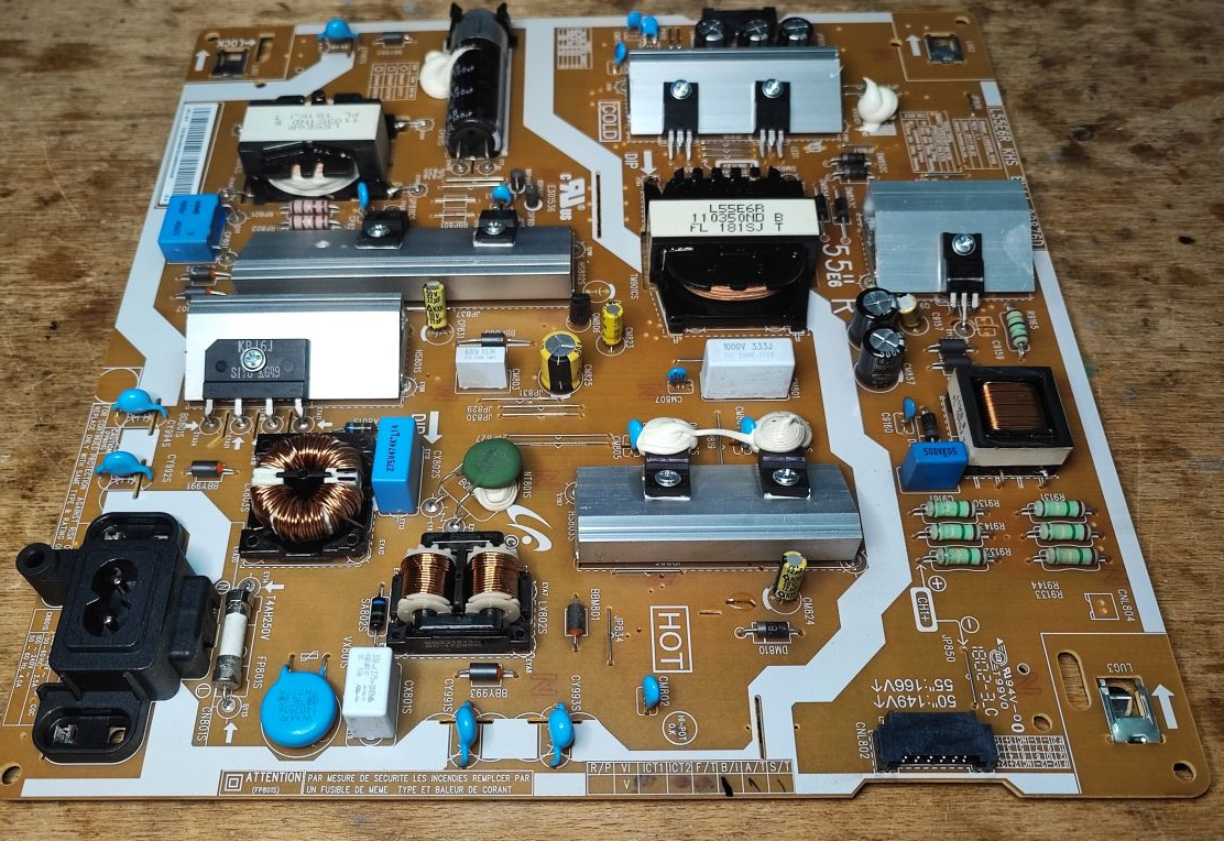

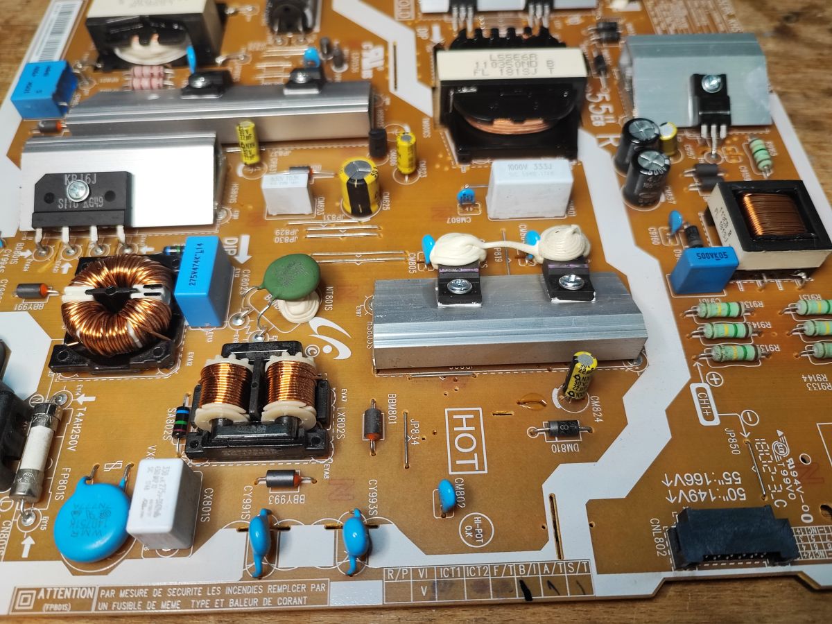

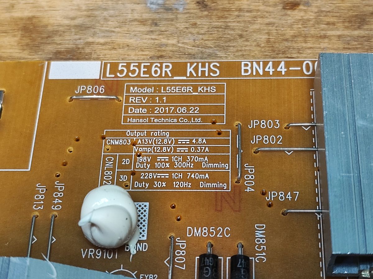

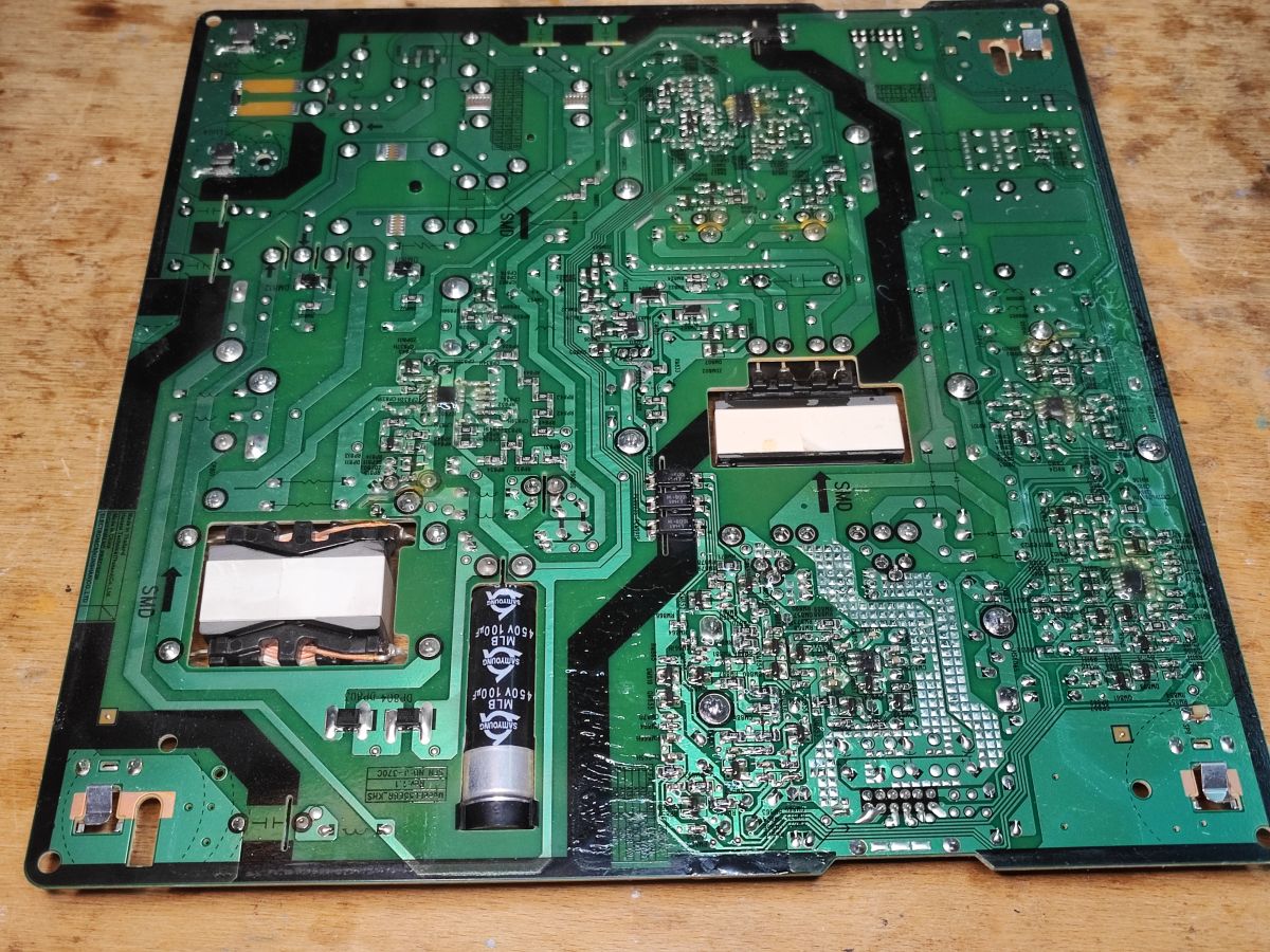

Zasilacz L55E6R_KHS
Zasilacz zbudowany jest zasadniczo z dwóch modułów. Mamy tu osobno zasilanie dla płyty głównej, w tym przypadku 12.8 V przy prądzie nieco ponad 5 A, i osobno mamy stałoprądowy zasilacz dla podświetlenia LED, w zależności od wersji może to być 198 V 370 mA przy 300 Hz.

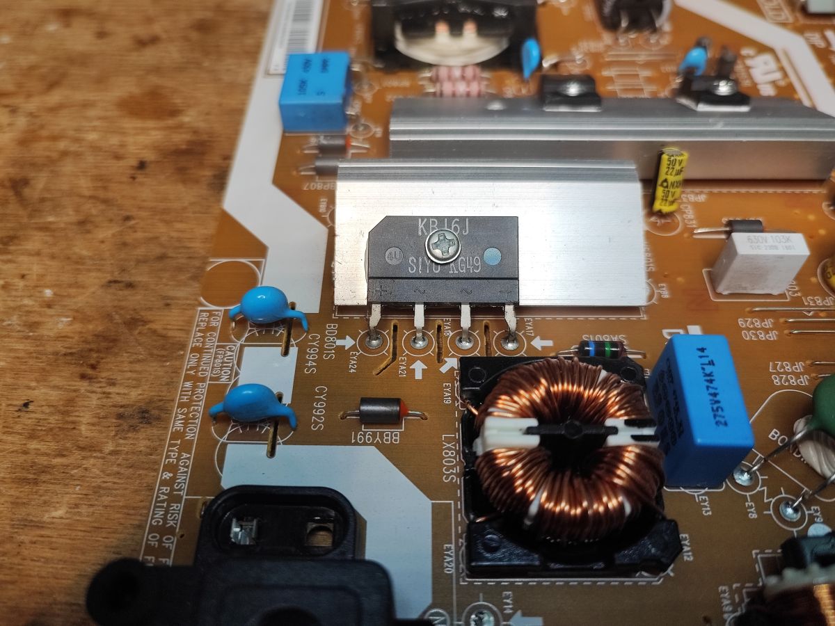

Tego typu zasilacze to zazwyczaj płytki jednostronne. Część komponentów, zwłaszcza te większe, jest montowana przewlekanie, a część, w tym układy scalone, są w technologii SMT. Co ciekawe, transformatory impulsowe oraz kondensator na 400 V zostały specjalnie zamontowane w wycięciach PCB, tak aby zmniejszyć jej wysokość.

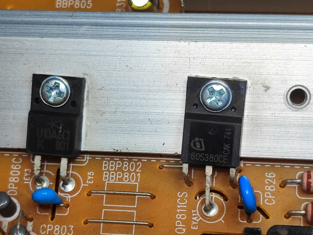

Z komponentów mamy tu tranzystory MOSFET 10N60M2, 60S380CE i ultraszybkie diody U10A6C1.

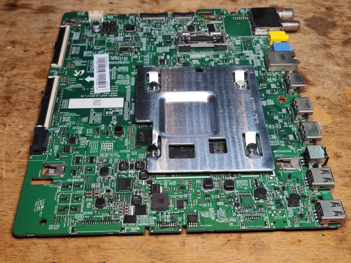

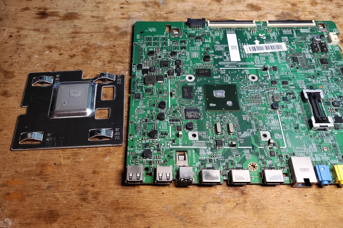

Płyta główna

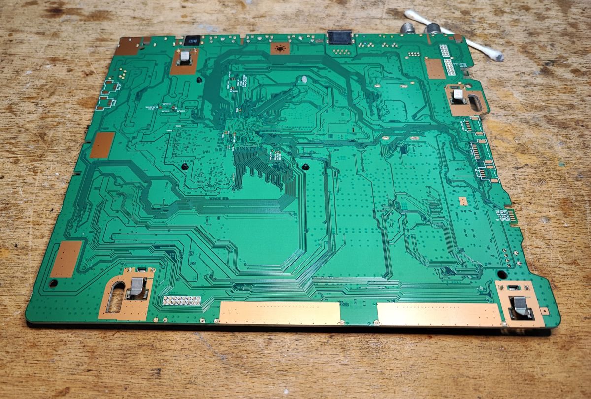

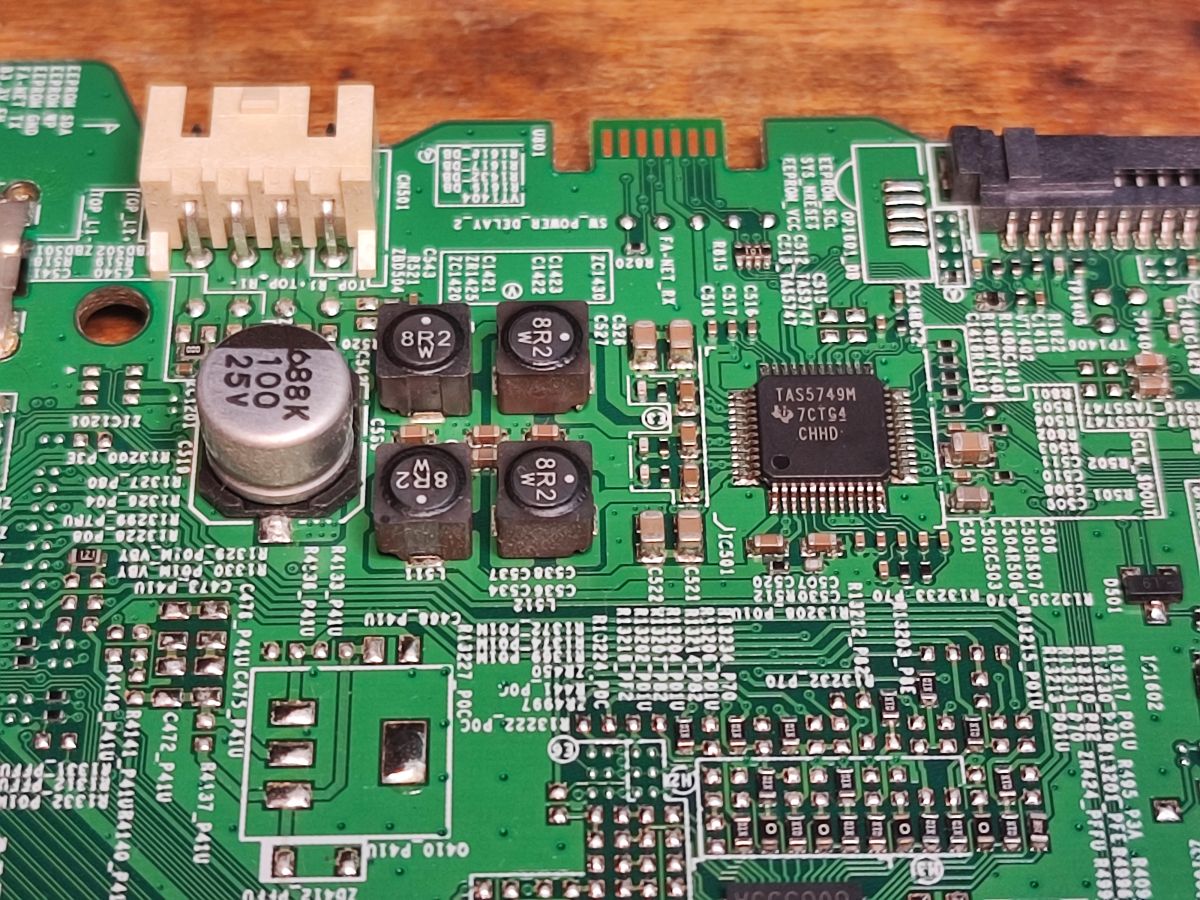

Płyta główna jest zrealizowana w oparciu o montaż powierzchniowo. PCB jest dwustronne, ale elementy są tylko z wierzchu. Mamy tu zasadniczo mały komputer, wraz z procesorem, pamięciami, sekcją przetwornic i wejść/wyjść.
Głośnikami steruje wzmacniacz audio klasy D TAS5749M:
Po zdjęciu radiatora:

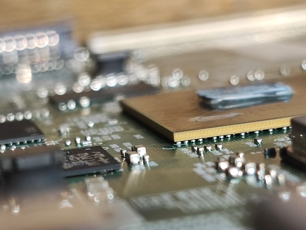

Elementy takie jak CPU, pamięć RAM i Flash montowane są już w technologii BGA (Ball Grid Array). Zapewnia to większą gęstość upakowania połączeń, lepsze właściwości elektryczne oraz bardziej kompaktową konstrukcję układu, jednocześnie niestety utrudniając ręczną naprawę i lutowanie tych komponentów.

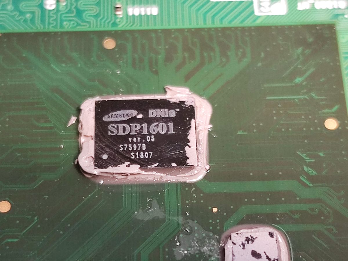

Po wyczyszczeniu pasty można zidentyfikować CPU - SDP1601 ver. 05:
Nie znalazłem o nim informacji w sieci, za wyjątkiem strony wikimedia z galerią z dość podobnego telewizora:
https://commons.wikimedia.org/wiki/File:Samsu...E40MU6409U_-_board_-_Samsung_SDP1601-5286.jpg

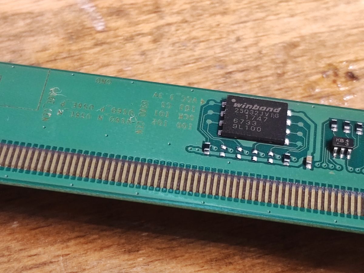

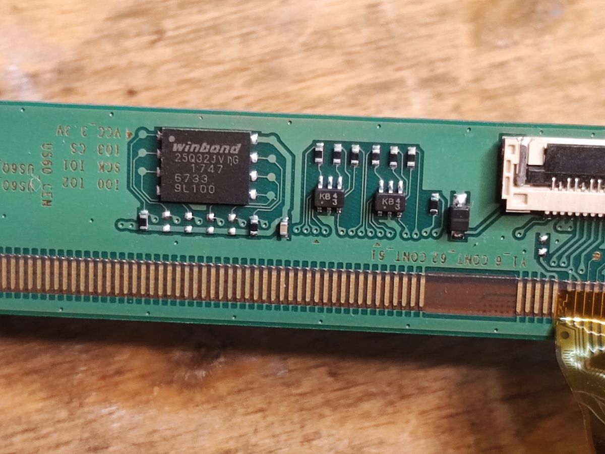

Pamięć Flash od T-Con?
T-Con (Timing Controller) to kontroler sterujący matrycą LCD, odpowiedzialny m.in. za generowanie sygnałów sterujących dla pikseli. Pierwsza kość 25Q80DVSIG znajduje się na skraju PCB. Jej linia SPI prowadzi do padów od brakującego złącza.

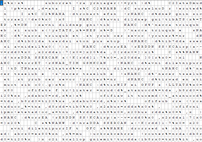

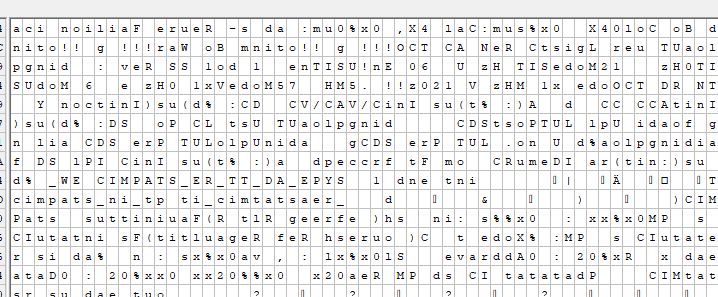

Entropia danych jest dość wysoka, ale tylko do offsetu 0x19000. Dalej pamięć jest pusta.

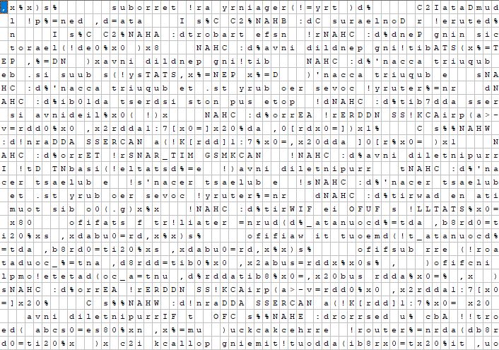

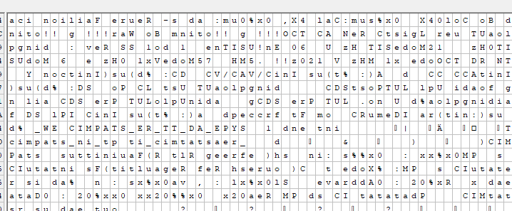

Tu już znalazłem ciekawe sekcje, które wyglądają na napisy, ale w jakimś dziwnym języku. A może coś jest poprzestawiane?
Szybka analiza literek pokazuje, że mamy zmienioną kolejność bajtów. Przykłady potwierdzające mój pomysł dałem do tabelki:
Surowe (jak w pliku)Dekodowane (32-bit byte-swap)
locnIcerrhc tskceIncorrect checksum
oB dnito!! gBooting!!
CIMPATS_ER_TT_DA_EPYSSYS_TYPE_AD_TT_RE_STAM PIC
NOCTamI I eg ofns%TCON Image Info sd%
Zrobiłem program do przerzucenia wszystkich bajtów:

Czym jest Demura? Demura to technika kalibracji matrycy LCD polegająca na kompensacji nierównomierności jasności i kolorów pomiędzy poszczególnymi pikselami. Dane korekcyjne przechowywane są zazwyczaj w postaci tablic LUT.
0x014DF6: Fail / Retry
0x014E04: TCON Demura Register Data Uploading
0x014E29: fail - Incorrect checksum / Read : 0x%X / Calc : 0x%X
0x014E60: TCON Demura LUT Data Uploading
0x014E80: fail - Incorrect checksum / Read : 0x%x / Calc : 0x%x
0x014EB7: ACC FCnt Init
0x014EC6: Demura bypass
0x014ED5: No Demura Image
0x014EE7: Write Fcnt ISR Routine
0x014EFF: M49B6U0Fxx
LUT? Lookup table? Ale czym jest SDC? Chodzi o mapowanie kolorów?
0x015201: 120Hz Vx1 Mode
0x015211: TCON RDY
0x01521B: Tcon Init(us): %d
0x01522E: DCC/VCC/VA Init(us): %d
0x015247: ACC
0x01524C: ACC Init(us): %d
0x01525E: SDC Post LUT Uploading
0x015278: SDC Post LUT Uploading fail
0x015294: SDC Pre LUT Uploading
0x0152AD: SDC Pre LUT no.%d Uploading fail
0x0152CE: SDC IP Init(us): %d
0x0152E3: accept from FRC
0x0152F4: Demura Init(us): %d

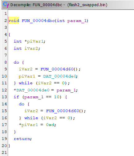

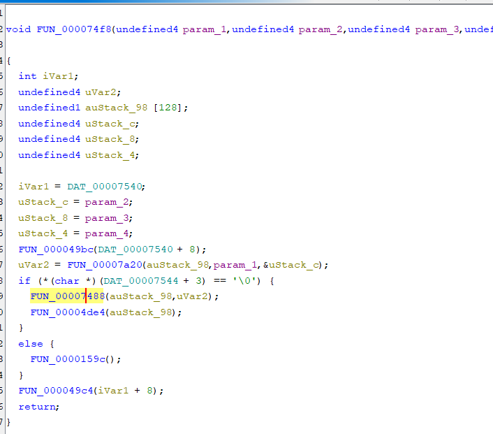

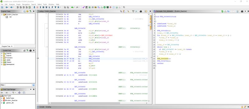

Pamięć Flash od T-Con - część 2 - analiza i określenie rejestrów UART

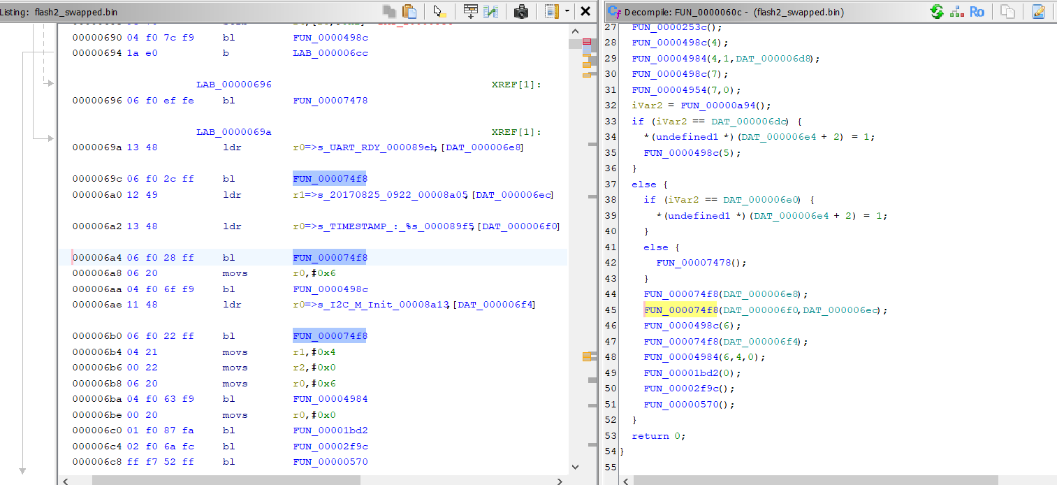

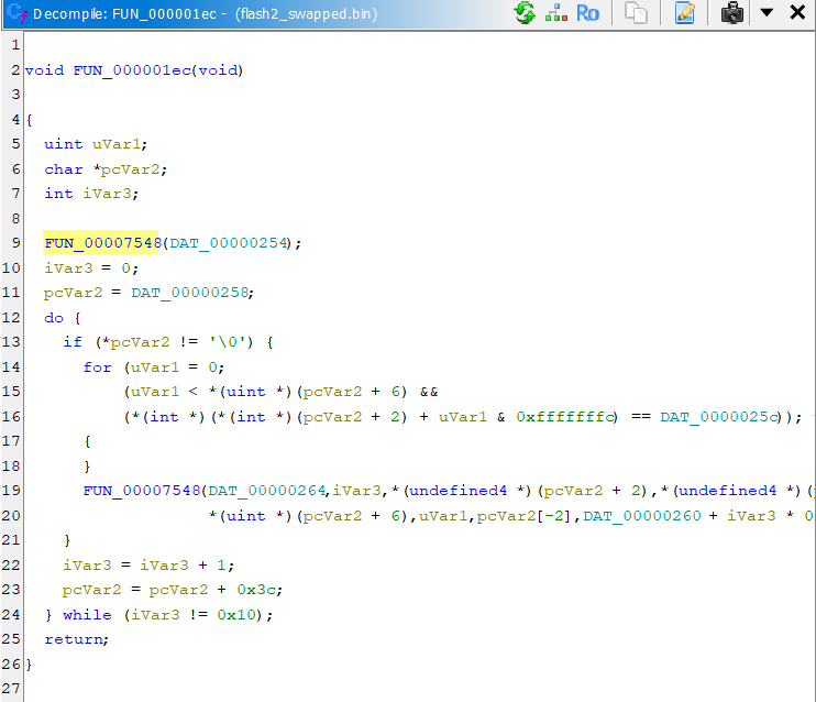

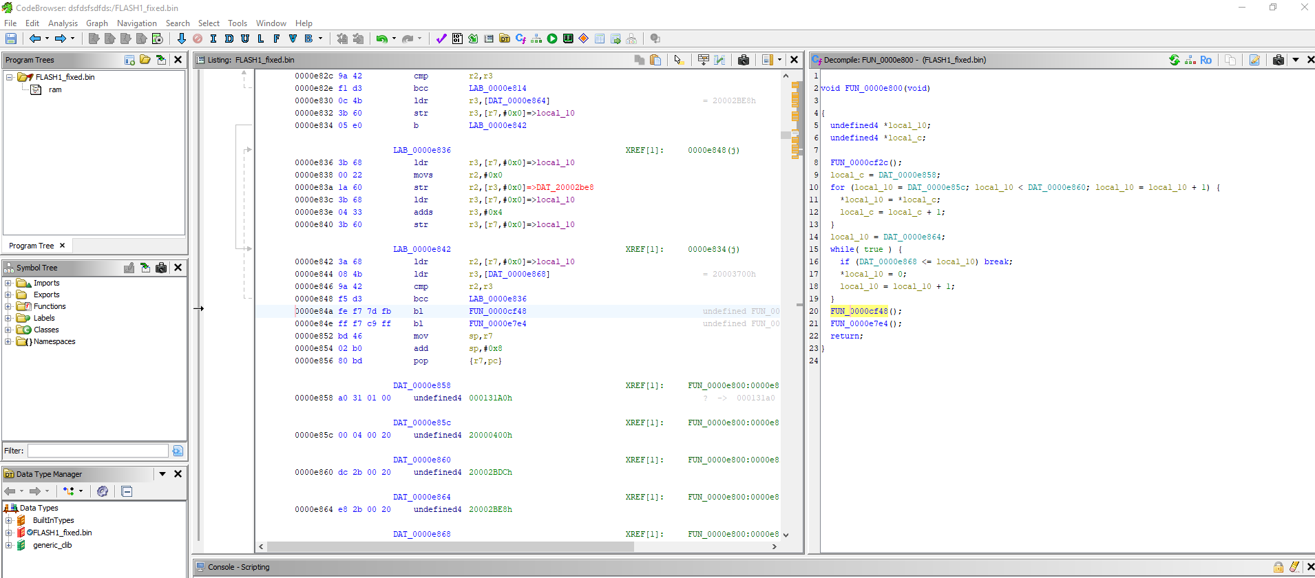

Wczytałem Flash do Ghidra, użyłem ustawień ARM:LE:32:Cortex. Instrukcje i funkcje są poprawnie dekodowane.
Szybko można znaleźć tam odniesienia do napisów, przykładowo do UART_RDY, na zrzucie ekranu poniżej mamy instrukcję ldr która ładuje wskaźnik do tego napisu, tuż po tym wywoływana jest funkcja 74f8. Ciekawe co ona może z tym napisem robić...
Pierwszy rzut oka jeszcze tego nie wyjaśnia, ale nie poddawajmy się:

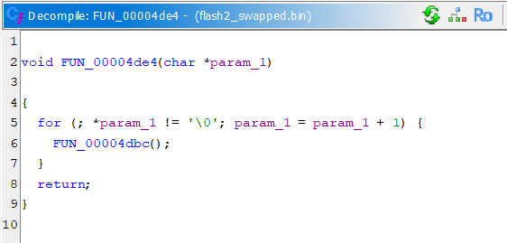

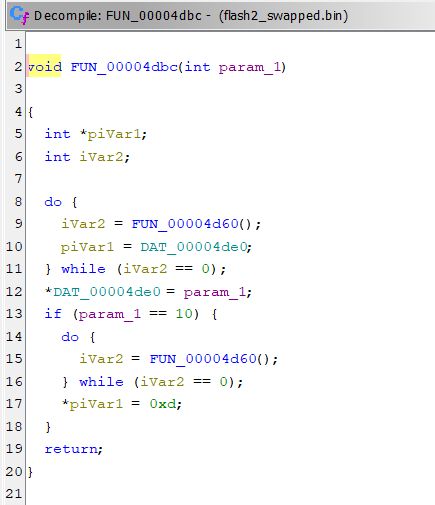

Jedna z podfunkcji wygląda jak iteracja napisu zakończonego zerowym bajtem:
Każdy znak jest przetwarzany przez kolejną procedurę, która najpierw zdaje się czekać w pętli aż UART będzie wolny, a potem wysyła jeden bajt:
FUN_00004d60 tylko bada zapalanie trzeciego bitu na wartości o adresie DAT_00004d6c. Flaga ready? Natomiast coś zapisuje do wartości z DAT_00004de0... ale DAT_00004de0 to wskaźnik, co jest tam w pamięci?
Tam jest adres rejestru UART_TX_DATA, czyli 0x009D0E20! To ten rejestr wysyła dalej znaki. Analogicznie, można określić pozostałe rejestry:
- 0x009D0E00 = UART_CTRL (on/off, wartość 0x3)
- 0x009D0E04 = UART_BAUD (baud, wartość 0x3085)
- 0x009D0E10 = UART_STATUS (bit 2 = TX gotowe)
- 0x009D0E20 = UART_TX_DATA (bajt do wysłania)
- 0x009D0E28 = UART_FIFO_CFG (głębokość FIFO 0x50?)
Poprawność tego dopiero można zweryfikować.
Pamięć Flash od T-Con - część 3 - emulacja
Na koniec przygotowałem prosty emulator PoC (Proof of concept) w deassemblerze Capstone i emulatorze Unicorn w języku Python. Dodatkowo całość emuluje podstawowe peryferia i ma poprawki niektórych instrukcji. Przechwyciłem operacje na wyodrębnionych rejestrach UART. Rezultatem jest następujący boot log:
  Captured output (237 bytes):
UART RDY
TIMESTAMP : 20170825_0922
#I2C M Init
.SF[0]: No Exist : 0x00000000
KTCON Image Info : M55A6U1F20
hTCON Register LUT uploading done
Warm Booting !!!!!
USIT En!
60Hz USIT Mode
USIT Phy 0 Init done
USIT Phy 1 Init done
PMIC Write
Potwierdza to identyfikację rejestrów i daje nadzieję na to, że po samodzielnej kompilacji firmware bylibyśmy w stanie też wyświetlać tekst.

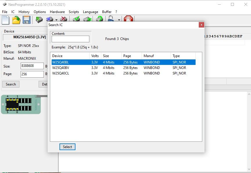

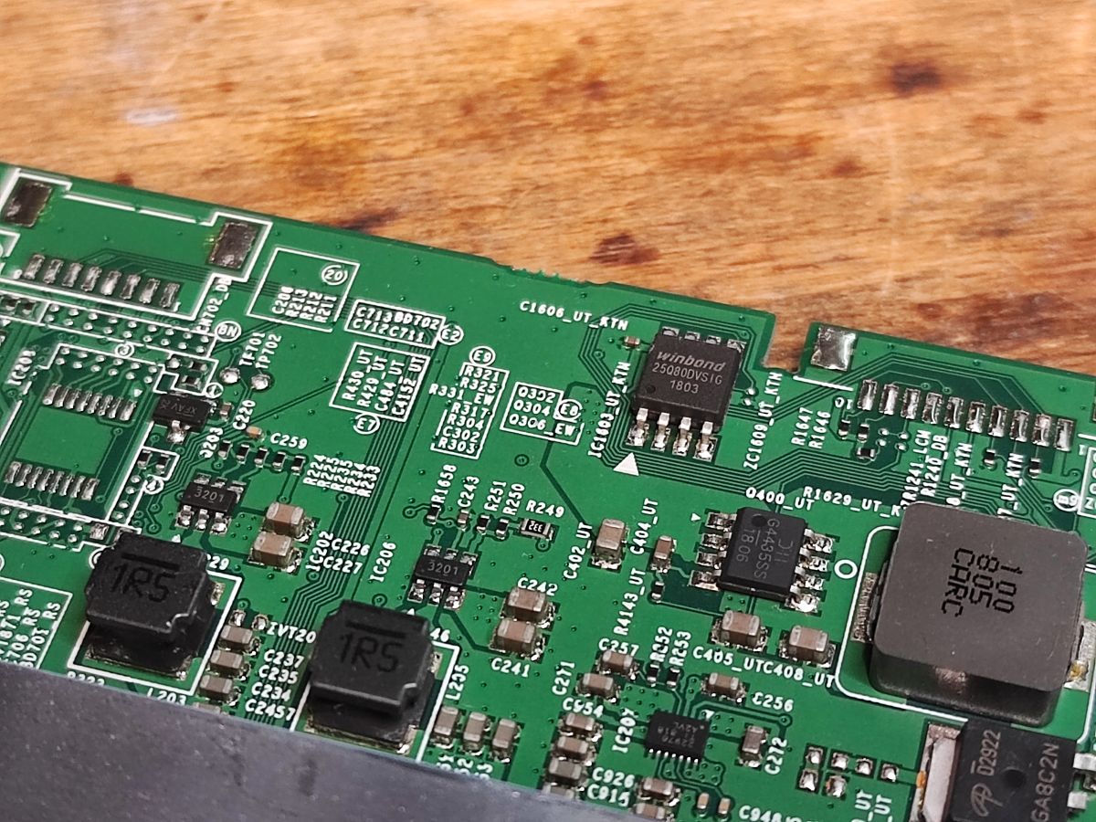

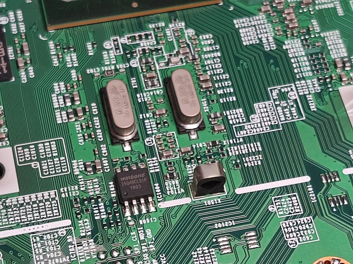

Pamięć Flash przy CPU
Druga znaleziona pamięć Flash znajduje się tuż przy CPU. Jej oznaczenie to 25Q40CLSIP, z czego można wywnioskować jej rozmiar: 512 KB. Obstawiałem, że tu tak jak na komputerze, siedzi jakiś BIOS.
Odlutowałem i zgrałem ją za pomocą CH341:
Zacząłem od analizy entropii. Entropia to miara nieuporządkowania danych - im wyższa, tym bardziej losowe są bity w pamięci. W kontekście pamięci Flash pozwala szybko ocenić, które fragmenty są uporządkowane, a które zawierają losowe lub skompresowane dane.
Tu też napisy są przestawione:

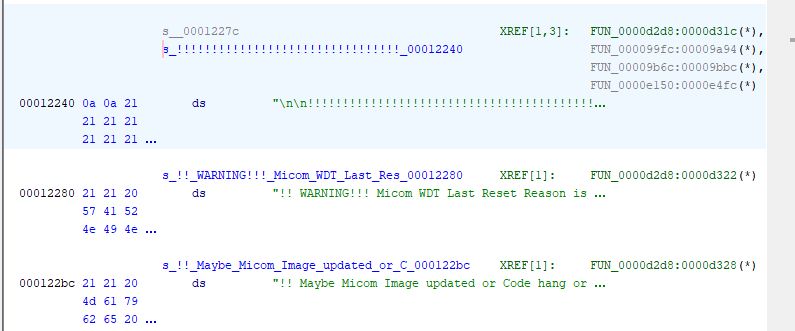

MiCom - komunikacja z mikrokontrolerem?
MiCom ON Assign not ready already own . 0x
ResetMasterWait: %s timeout! wait count %unt %is
od: as already assigned not AON Mic . om 0x%x%s
ow: gen timeout %l(t)suu 0x!

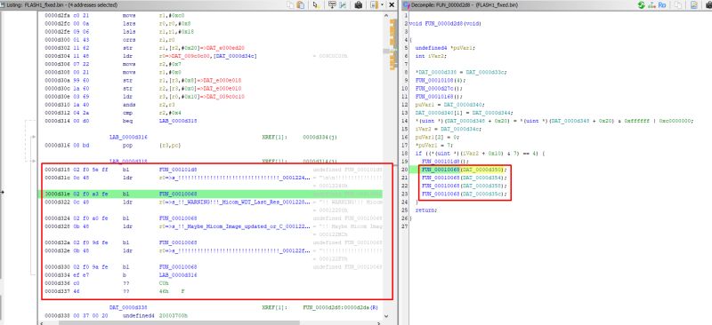

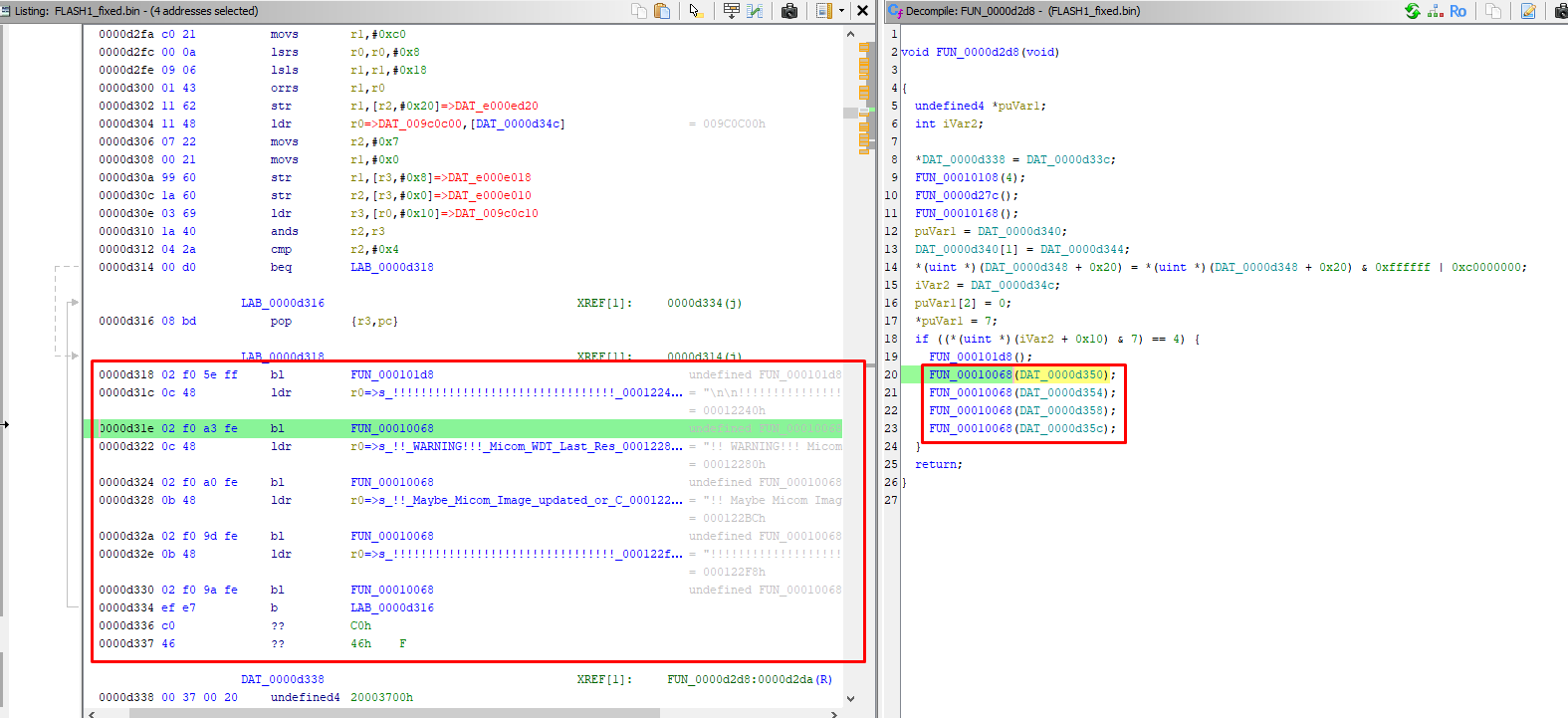

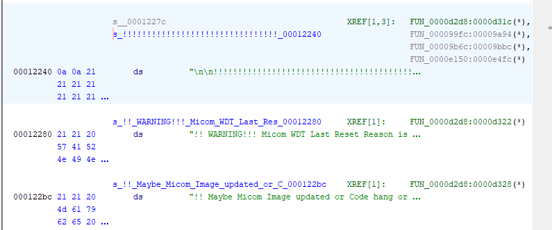

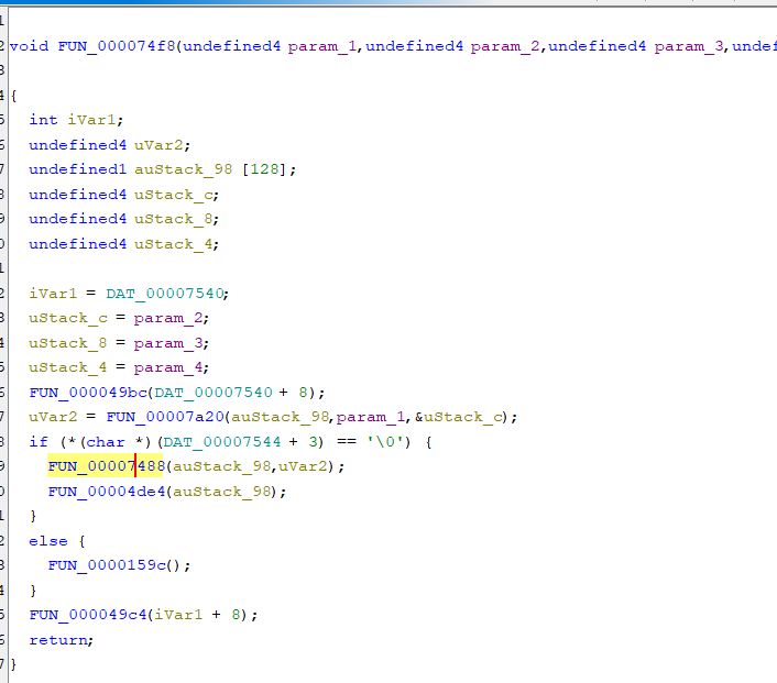

Tu też wszystko się ładnie wczytuje do Ghidra po wybraniu trybu ARM Cortex, kolejność bajtów Little Endian. Wcześniej też odwracam słowa tak by napisy wyglądały poprawnie:
Ważniejsze funkcje się wręcz rzucają w oczy. Spójrzmy chociażby na ten losowo wybrany fragment kodu - czym jest FUN_00010068?
To pewnie wyświetlanie komunikatów o błędach, argumentem jest napis z pamięci Flash:
