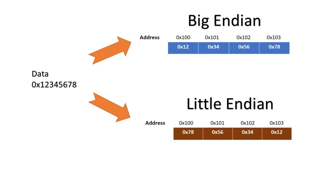

Szybka analiza literek pokazuje, że mamy zmienioną kolejność bajtów. Przykłady potwierdzające mój pomysł dałem do tabelki:
| Surowe (jak w pliku) | Dekodowane (32-bit byte-swap) | locnIcerrhc tskce | Incorrect checksum | oB dnito!! g | Booting!! | CIMPATS_ER_TT_DA_EPYS | SYS_TYPE_AD_TT_RE_STAM PIC | NOCTamI I eg ofns% | TCON Image Info sd% |
Zrobiłem program do przerzucenia wszystkich bajtów:
Kod: Python
