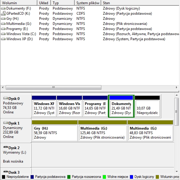

    Witam, mam pytanie czy nie da się w jakiś sposób nieco opróżnić folderu systemowego w Viście? Zainstalowałem wszystkie aktualizacje i zauważyłem że nie mam już wolnego miejsca na dysku. Z uwagi że często testuję różne dystrybucje linuksa i że mam dysk 120 GB to potrzebuję tego miejsca więcej.
    Nawet najobszerniejsze dystrybucje które miałem do te pory (np. mandriva) nie zajmowały tyle miejsca a one zawierają nie tylko sam system ale i masę oprogramowania.
    Czy ktoś ma jakiś pomysł? Może da się jakoś usunąć niepotrzebne pliki aktualizacji?

    Chodzi o to że sam folder Windows zawiera w sobie 11 GB danych i w nim leży mój problem ;)

    Ja się tak bawiłem i skończyło się na reinstalce Visty raczej partycji rozruchowej nie rozszerzysz bez straty bootloadera a nawet systemu...

    Partition Magiciem próbowałeś? Ja takie operacje właśnie nim robiłem ale pod DOSem z bootowalnej płyty Hirens Boot CD

    Kiedyś mi paragon i partition magic też nie chciały działać tak jak należy. Ściągnąłem wtedy Gparted i on załatwił wszystkie moje problemy. Jest to takie specjalistyczne distro linuksa stworzone do zarządzania partycjami (wyglądem przypomina partition magic). Ściągasz obraz .iso, wypalasz na płytce i bootujesz z niej kompa. Naprawdę polecam.
    http://gparted.sourceforge.net/
    ---edit
    Widzę że już chyba miałeś to w rękach?
    Problem chyba polega na tym że gdy przesuniesz partycję z bylym XP to zmienią się litery dysków i Vista może się nie odpalić. Jednak nie bój sięja sotatnio miałem podobny problem i udało mi się odzyskać MBR, wystarczyło włożyć płytkę z Vista i wybrać naprawę (dokładnie nie pamiętam jak to się zwało), trwa to dosłownie chwilę i masz system na nogach z powrotem.
