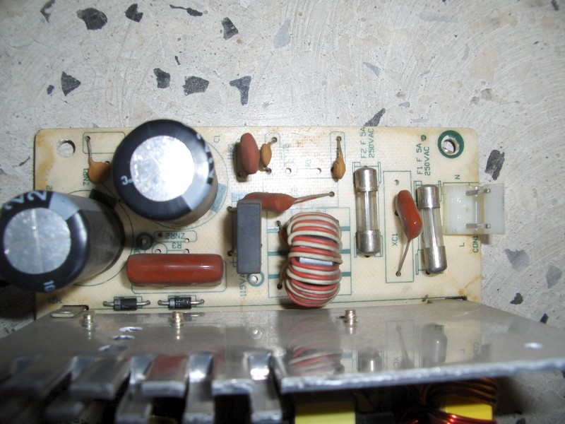

    a mam jeszcze inne pytanie, niedawno posta że da się coś takiego zrobić z zasilacza ATX z PC. Ma to polegać na tym że wylutowywuje trafo i daje w jego miejsce trafo WN. To są fotki tego zasilacza:
    Lampa plazmowa, trafo nie daje odpowiedniego napiecia
    jakbyś mógł dokładnie opisać co mam z tym zrobić bo z tego co rozumiem to chodzi o to większe trafko na obrazku
