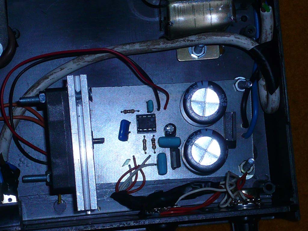

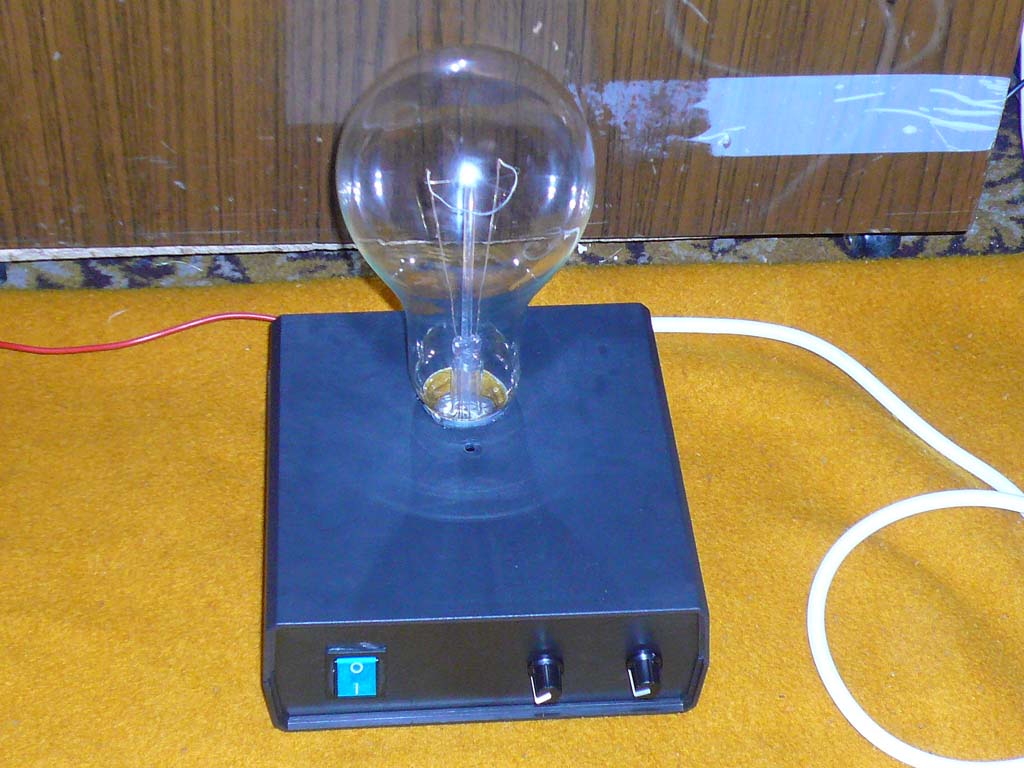

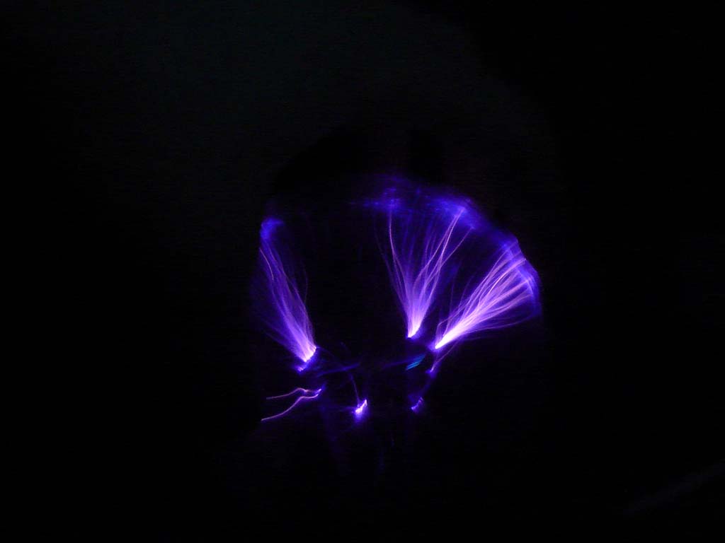

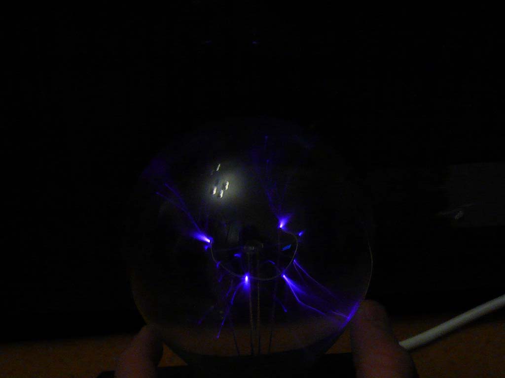

    Chciałbym pochwalić się moją pierwszą konstrukcją WN w postaci Lampy Plazmowej.
    Sterownik do lampy jest zbudowany na podstawie znanego projektu http://mylab.pwii.pl/
    Lampa powstała w kilka dni i raczej nie sprawiła mi (na szczęście) większych problemów.
    Kosztorys:
    •Żarówka 500W - 13zł (sklep elektryczny)
    •Obudowa - 7zł (internetowy sklep elektroniczny)
    •Transformator WN - 0zł (zaprzyjaźniony serwis elektroniczny)
    •Transformator 230V/12V - 0zł (wylutowany ze wzmacniacza o mocy ok. 65W)
    •Radiator + wiatraczek - 0zł (miałem)
    •Elektronika (w sumie) - 24zł (internetowy sklep elektroniczny)
    •Przewody łączeniowe - 5zł (sklep elektryczny)
    Razem = ok. 49zł

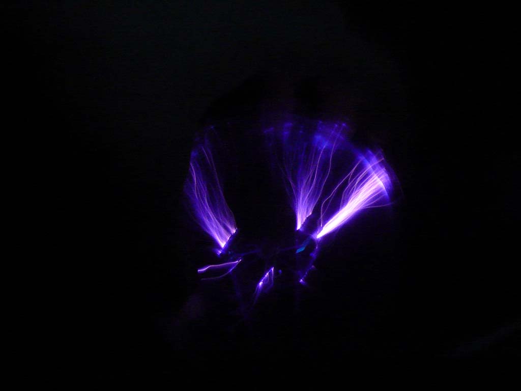

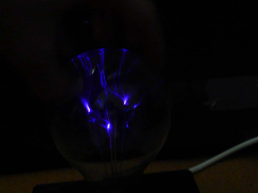

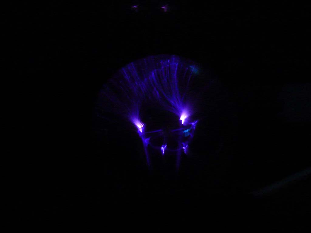

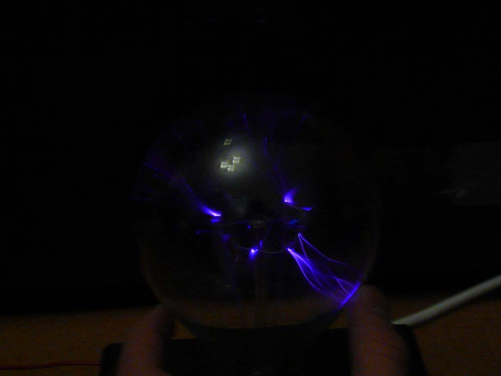

    Odczucia wizualne:
    Lampa daje niesamowity efekt. Na samym początku próbowałem na małych żarówkach 75W i 100W ale na żarówce efekt jest nieporównywalnie lepszy (zdjęcia w pełni tego nie oddają).

    Pozdrawiam i czekam na oceny :D

    Bardzo udany układ obudwa swietnie zrobiona estetyka tez 6/6 ile pobiera z sieci taki układ?
  • #5 3630588
    Dj_Milek
    Posty: 298
    Pomógł: 3
    Ocena: 18

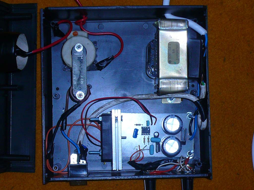

    A więc tak, trafo WN pochodzi z telewizorka chyba RUBIN, ale nie jestem pewny ponieważ wybrałem go ze sterty różnych traf wiec wiec mogę sie tylko domyślać po kształcie.
    Pobiera z tego co mi wiadomo tyle ile ma transformator sieciowy 230V/12V czyli w moim przypadku będzie to około 60W

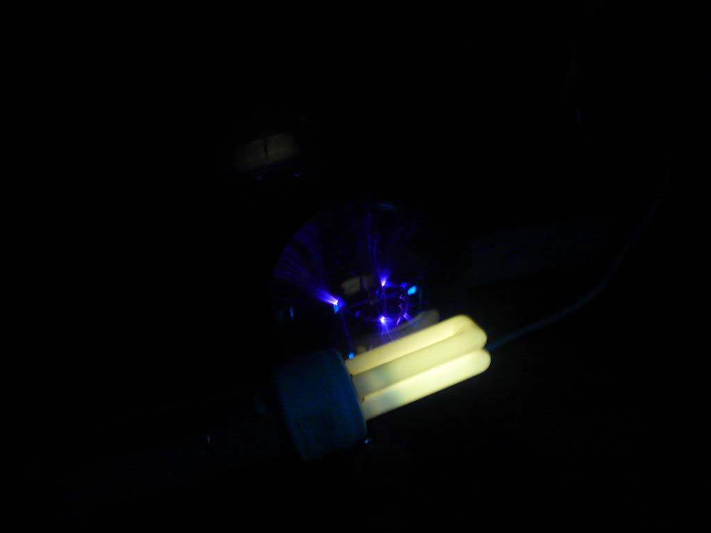

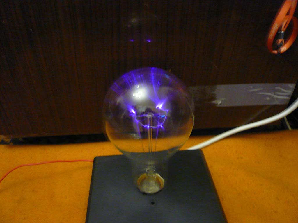

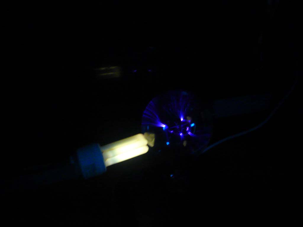

    Załączam jeszcze zdjęcie ze świecącą żarówką energooszczędną.

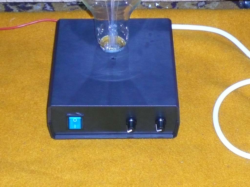

    Fajna ta lampa. Ale mam pytanie, bo widze ze chłodzenia jest wymuszone wiatraczkiem ale nie zauwazyłem otworów wentylacyjnych w obudowie. Czy nie jest za wysoka temp. wewnątrz obudowy po długim czasie pracy?

    Aaaa właśnie, zapomniałem napisać, w najbliższym czasie wywiercę otwory z przodu pomiędzy potencjometrami a włącznikiem i przykręcę grill od wiatraczka i taki sam otwór wykonam z tyłu tyle że z wiatraczkiem wydmuchującym powietrze.
    Pewnie dzisiaj albo jutro zamieszczę fotki z otworami wentylacyjnymi

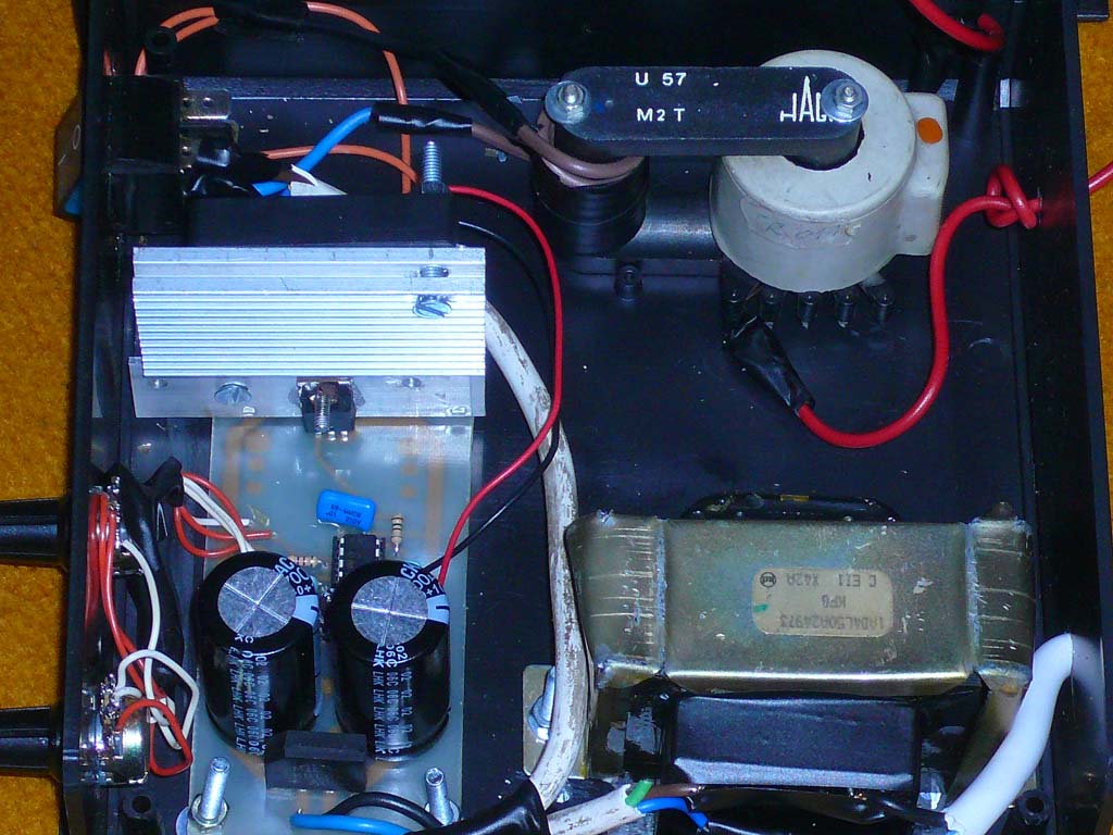

    zastosuj lepiej żarówkę 60W BUGLEZZ (większa od 500W) :) jest lepszy efekt.
    Ile masz zwoji na trafie? Nie grzeje ci się trafo? Nie katuj za bardzo trafa bo ja miałem dokładnie takie samo z tym że się zepsuło (choć ciągłość na uzwojeniu wtórnym jest i rezystancja się nie zmieniła). I nie przesadzaj z ilościa zwoji, aby uzyskać lepszy efekt możesz podłączyć odwrotnie uzwojenie cewki pierwotnej, zwiększyć pojemność kondensatorów wejściowych bądź zwiększyć moc trafo także za pomocą potencjometrów można dostroić do uzyskania żądanych efektów.

    ladna starannie wykonana konstrukcja. Koniecznie wywierc te otwory bo dlugo sie praca tej lamy nie nacieszysz.

    Ile masz zwoi na trafie? Nie grzeje ci się trafo? Nie katuj za bardzo trafa bo ja miałem dokładnie takie samo z tym że się zepsuło (choć ciągłość na uzwojeniu wtórnym jest i rezystancja się nie zmieniła). I nie przesadzaj z ilością zwoi, aby uzyskać lepszy efekt możesz podłączyć odwrotnie uzwojenie cewki pierwotnej, zwiększyć pojemność kondensatorów wejściowych bądź zwiększyć moc trafo także za pomocą potencjometrów można dostroić do uzyskania żądanych efektów.
    Na trafie mam 10 zwoi. Trafo się nie grzeje (jeśli nawet to bardzo mało), sprawdziłem to włączają lampę na 10 minut przez górnej obudowy (ponieważ nie mam jeszcze otworów) i praktycznie jedyną rzeczą która się grzała był tranzystor.

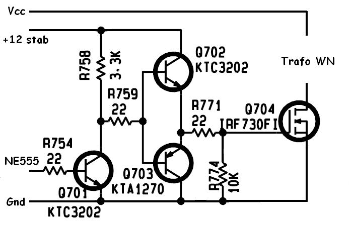

    Napisz jescze jaki masz tranzystor w tej konstrukcji.
    Jeśli chcesz ulepszyć jeszce konstrukcję to proponuje zastosować tranzystor
    IRFP460 (500V 20A), będzie się on mniej grzał i będzie wytrzymalszy na przebicia.
    Aby zmiejszyć grzanie możesz zrobić także układ kluczujący MOSFET na tranzystorach bipolarnych.
    Lampa Plazmowa / Pierwsza konstrukcja WN
    Schemat nie mojego autorstwa, znaleziony na Elektrodzie, w jednym z tematów o kulach plazmowych.

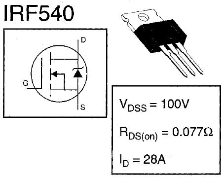

    Używam tranzystora IRF540 i wydaje mi się że jego zamiennikiem jest tranzystor BUZ21.
    Poniżej IRF540
    Pozdrawiam Dj_Milek

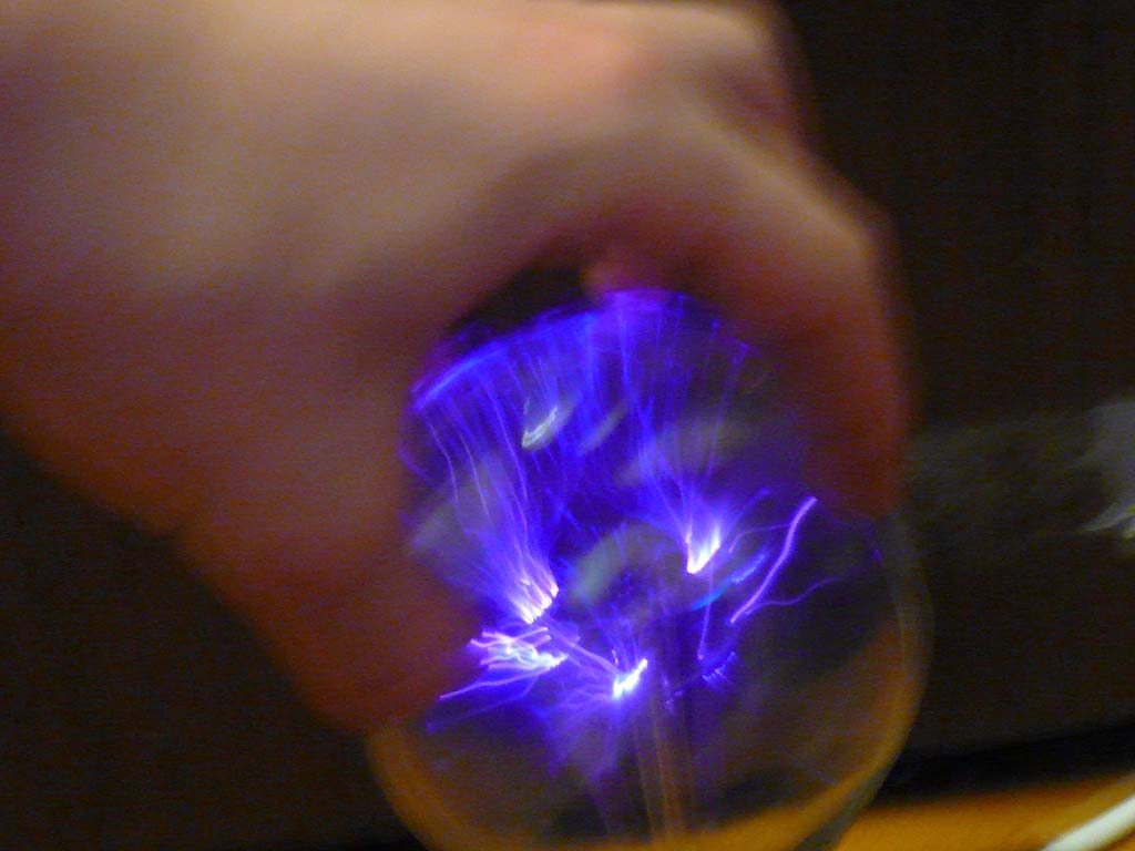

    uważaj na szpilki napięcia, ja tak załatwiłem jednego IRF'a :| bo był właśnie tylko na 100V (IRF520 chyba).
    Możesz otrzymać taki efekt że łuk przechodzi za bańkę szklaną i że czuć takie jak gdyby napięcie elektrostatyczne na powierzchi?
    A i uziemienie podłączone pod kaloryfer czy jakieś bardziej wymyślne metody (N,PE?)

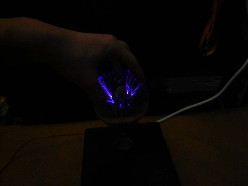

    Jak dobrze wyreguluje potencjometry to nic nie czuć przy dotykaniu. A jak wezme je na maxa to normalnie po łapach kopie. Ale jak już powiedziałem gdy sie je dobrze wyreguluje to jest idealnie (nic nie czuć)
