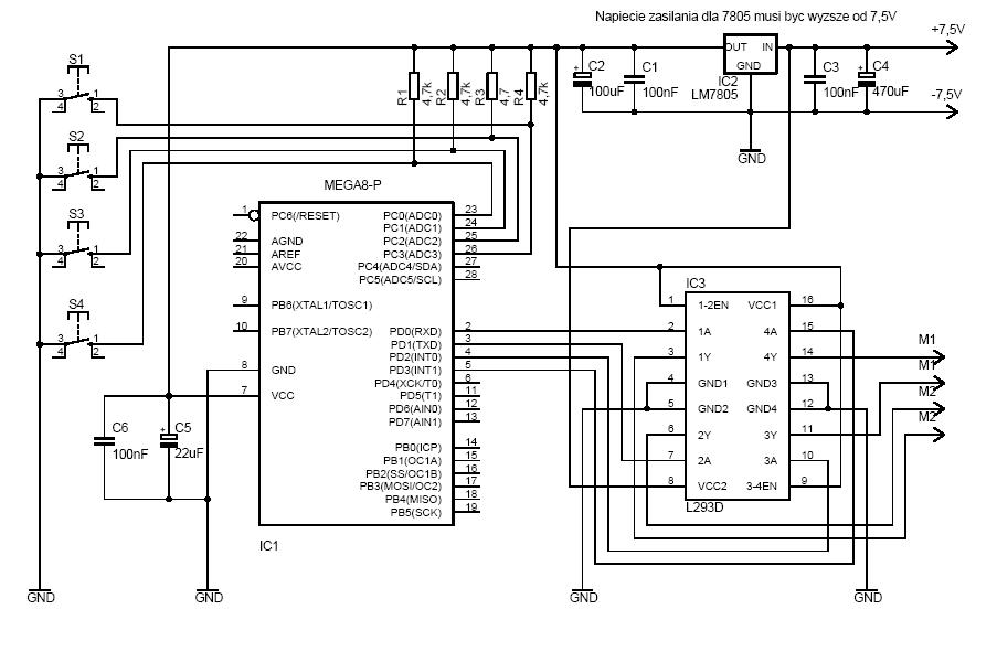

    przeczytałem i zapoznałem się. Czy ten schemat ma szanse zadziałać?
    • Jak zbudować robota podobnego do Milibota na ATmega8 i podłączyć H-bridge? robot l293d + atmega8.GIF (21.74 KB) Musisz być zalogowany, aby pobrać ten załącznik.
  • #9 5079199
    bogdan_p
    Posty: 3849
    Pomógł: 525
    Ocena: 120
    na schemacie brak jakichkolwiek kondensatorów , temat zasilania L293D opisywałem już kilkakrotnie , masz projekt Elebota zobacz sobie schemat z Attiny 2313 , wystarczy zastąpić go Atmegą dla przykładu schemat połączeń wejścia ( przełączniki ) w Twoim przypadku są zbędne

    Czyli tak?
  • #11 5084492
    bogdan_p
    Posty: 3849
    Pomógł: 525
    Ocena: 120
    bb5 przecież tym sposobem połączyłeś do masy piny portu C.0 - 3 , napisałem wcześniej jeżeli całość programu będzie zawarta w uC bez żadnych dodatkowych czujników , elementy na podanym wcześniej schemacie są zupełnie zbędna ( port C całkowicie wolny ) inaczej bez oporników do Ucc i bez przycisków

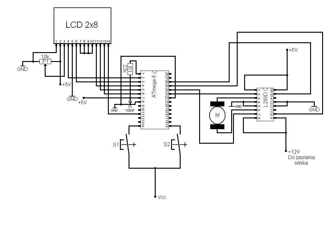

  • #12 6644947
    MyLifeBeLike1988
    Posty: 27
    Ocena: 2
    Witam zamierzam zbudować taki układ czy ktoś może sprawdzić czy schemat jest poprawny Jak zbudować robota podobnego do Milibota na ATmega8 i podłączyć H-bridge?
