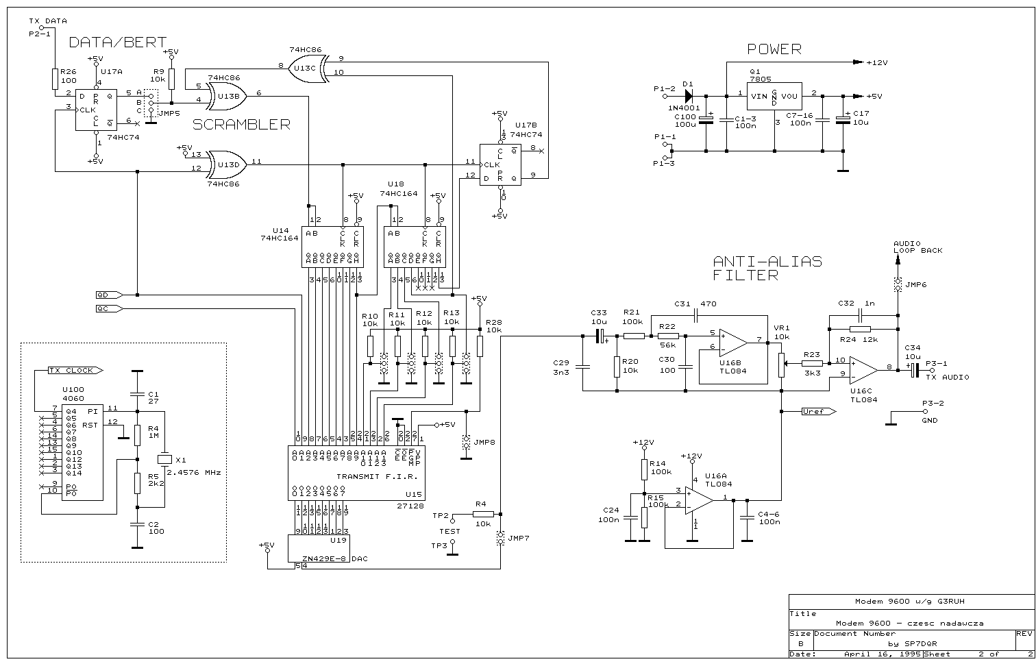

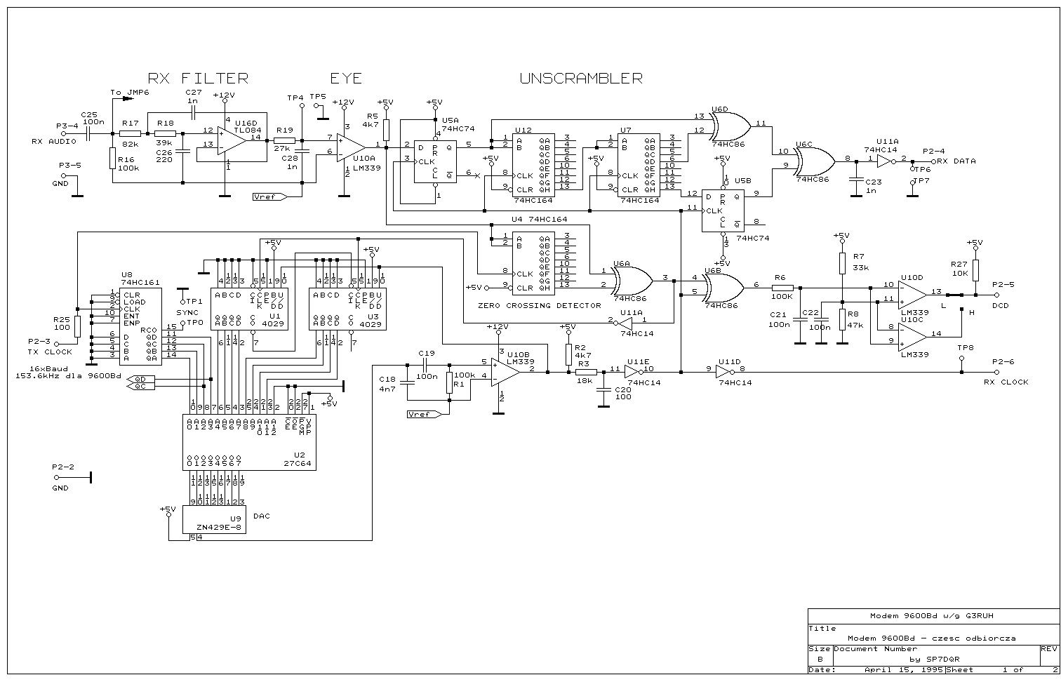

    To pierwszy amatorski modem radiowy FSK 9600 Baud. Bardzo szybko rozpowszechnil sie w srodowisku krotkofalowcow i stal sie standardem transmisji 9600. Nie jest to samodzielny modem, lecz plytka rozszerzajaca podlaczana do TNC.
    W momencie, gdy pojawily sie "samodzielne" modemy 9600 podlaczane bezposrednio do komputera (np. L2PCX, YAM) oraz sterowniki zamieniajace karte Sound Blaster na modem 1200/2400/9600 (np. FlexNet), konstrukcja ta nie jest najtansza ani najprostsza.
    • Modem FSK 9600 Bd G3RUH - czy warto w 2023 roku? 9600RX.gif (28.85 KB) Musisz być zalogowany, aby pobrać ten załącznik.
    • Modem FSK 9600 Bd G3RUH - czy warto w 2023 roku? 9600TX.gif (29.77 KB) Musisz być zalogowany, aby pobrać ten załącznik.
