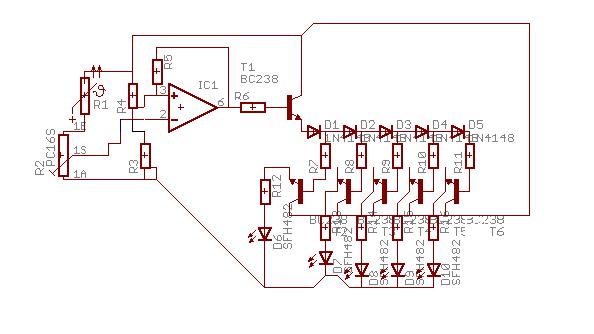

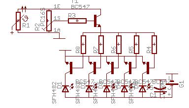

Jak zrobić wskaźnik temperatury radiatora LED z UL1111 i termistorem?
NanoFarad 30 Kwi 2008 15:11 3818 18
Dyskusja dotyczyła budowy wskaźnika temperatury radiatora wzmacniacza z użyciem 5-6 diod LED, termistora oraz układu UL1111 (zawierającego pięć scalonych tranzystorów). Propozycje obejmowały klasyczne układy z tranzystorami i rezystorami dopasowanymi do różnych progów temperatury, jednak wskazano, że układ UL1111 nie jest optymalny do tego celu ze względu na brak odpowiedniego przetwarzania sygnału z termistora i problemy z ograniczeniem prądu LED. Zdecydowanie polecano zastosowanie układu LM3914, który jest dedykowany do sterowania szeregiem LED w funkcji napięcia, co ułatwia realizację wskaźnika temperatury. Podano linki do dokumentacji LM3914 oraz schematów termometrów na tym układzie. Zwrócono uwagę na błędy w proponowanym schemacie z UL1111, takie jak brak właściwego podłączenia termistora, nieprawidłowe sterowanie tranzystorami i ryzyko uszkodzenia LED z powodu braku ograniczenia prądu. Sugerowano użycie symulatora P-Spice do testowania układów oraz podkreślano, że układ LM3914 jest prostszy i bardziej efektywny do realizacji wskaźnika temperatury z kilkoma LED.
