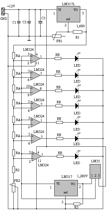

    otoż schemat na LM324 wygląda tak:
    Jak zbudować wskaźnik temperatury silnika na LED z termistorem 200 ohm?
    wartości elementów:
    R1,RA 1k ohm
    RB 560 ohm
    R2 82k ohm
    R3 220 ohm
    PR1 2k ohm
    PR2 47k ohm
    C1,C2 220uF
    C3 100nF
    pozdrawiam

    Konkretnego schematu Ci nie narysuje ale podsunę ogólną idee.
    Jak wiadomo Termistor charakteryzuje się tym że zmienia się jego rezystancja w funkcji temperatury.
    Więc jeśli przez termistor będzie płynął prąd to wytworzy na nim jakiś spadek napięcia (zgodnie z prawem ohma).
    Jeśli prąd płynący przez termistor będzie miał stałą wartość, to w zależności od aktualnej rezystancji wytworzy na nim spadek napięcia proporcjonalny do jego rezystancji.
    Spadek napięcia występujący na termistorze należy wzmocnić za pomocą wzmacniacza operacyjnego (nie musi to być LM324) i podać na układ linijki LM3914.
    Problem w tym że termistory nie są elementami liniowymi, czyli: jeśli np. w temp 20st. będzie miał rezystancje 20 omów, to w temp. 40st nie będzie 40 om tylko dużo więcej lub mniej (zależy od charakterystyki termistora).
    Podobne rozwiązanie jest w linku, tyle że tam są tylko dwa stany: wysoki oraz niski. Taki układ trzeba trochę zmodyfikować dodając elementy sprzężenia zwrotnego i powinien się nadawać do Twojego celu.
    http://www.nikomp.com.pl/opisy/ZESJ0/ZESJ0980.htm
