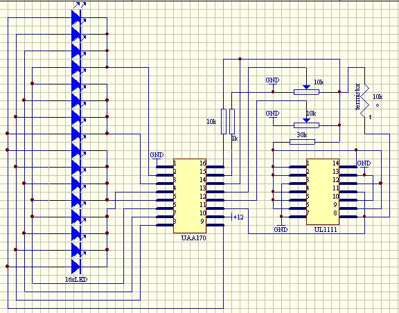

    chcialbym stworzyc miernik temperatury cieczy chlodzacej oparty na diodach led ze skala np co 10 stopni, a zeby 1 dioda zapalila sie np przy 30 stopniach... jako czujnik temperatu chce wykorzystac ten zamontowany w samochodzie(o ile sie da)...
    jak i co wykonac co potrzebne itd...

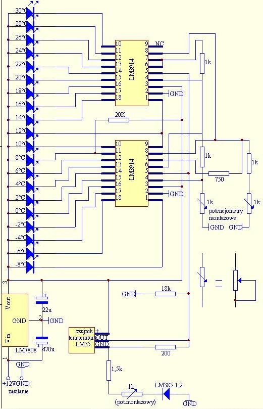

    jak chcesz to tu masz taki na 16-tu ledach:
    Jak zbudować LEDowy wskaźnik temperatury cieczy chłodzącej w samochodzie?
    łatwo jest go ustawić do swoich potrzeb jeśli chodzi o skale.
    Tu masz na 20-tu ledach:
    to jak widać są termometry,ale b.łatwo oba ustawić jeśli chodzi o skale.
    Niewiem czy dobrze cie zrozumiałem,że chcesz podłączyć (zrobić sobie)''skale led'' do wskaźnika temperatury cieczy(na tablicy rozdzielczej).Jeśli tak to wg.mnie te wskaźniki działają jak voltomierze,więc mógłbyś sobie podłączyć do takiego wskaźnika (na tablicy rozdz.)wskaźnik zrobiony z ledów(taki tuning :spoko:).Jak chcesz to możesz zrobić sobie jeszcze wskaźnik na 32-uch ledach na takim samym układziku UAA170.Tu masz jego aplikacje i jest tam jak połączyć oba se sobą.

    czy moglbys mi jeszcze napisac spis elementow do tego 1 ukladu(tak zebym dal babce w elektronicznym) i ewentualnie moze masz wzor plytki?!
  • #7 6034481
    mcgyver26
    Posty: 250
    Pomógł: 14
    Ocena: 13
    a co tu mówić!?,przyjrzyj sie to zobaczysz dane elementów są podane,ale jak chcesz to masz:
    układy scalone: UL1111
    UAA170 lub UL 1970(to to samo)
    diody: 16xLED(kolory i średnica wg.własnego uznania)
    rezystory: 30k;1k;10k
    termistor: 10k
    potencjometry: 2x10k(montażowe)
    Co to płytek to niemam bo układ jest tak banalnie prosty że robiłem go na ''płytce uniwersalnej''którą możesz se kupić w sklepie,mo chyba że chcesz sie bawić w robienie płytki?,ale szkada wg.mnie zachodu
