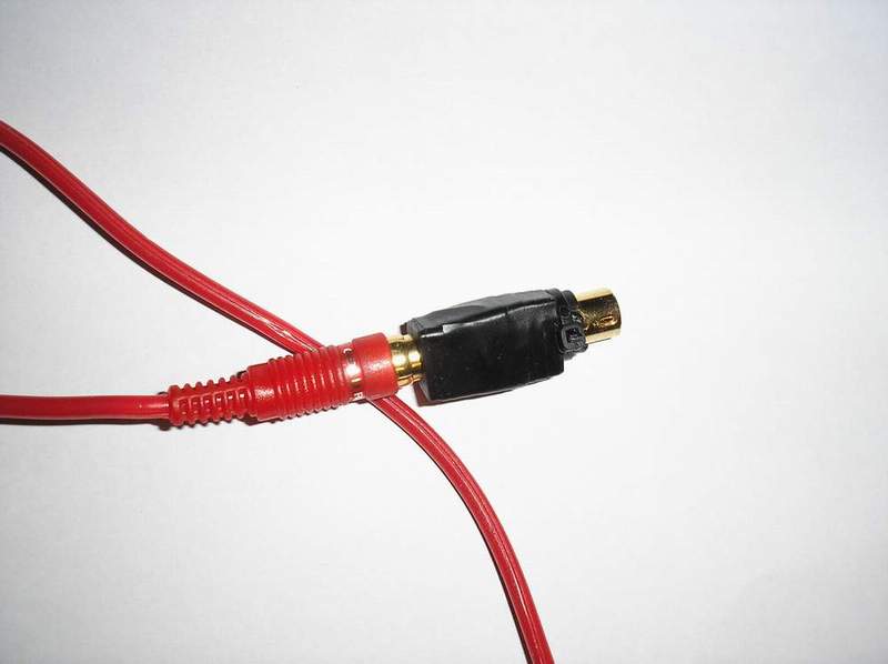

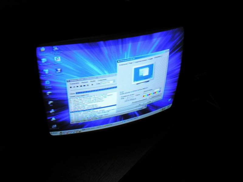

  • #12 2039334
    Kondrax
    Posty: 350
    Pomógł: 3
    Ocena: 10
    No i przyszło zbawienie tej kwesti 3 godziny meczenia szukania i jest bo mialem takis am problem http://circuits.epanorama.net/circuits/svideo2cvideo.html jak sie ma nie orginalna wtyczke nie do karty tylko kupiona w sklepie za 5 zł to ona nie ma zwarte w jednym miejscu i nie ma kondesatora ja dalem 102 bo nie mialem 471 i kolor jest. A i pal B oczywicie lub argentyna pal N.

  • #13 2292207
    piotrsta
    Posty: 416
    Pomógł: 64
    Ocena: 24
    Zrobiłem wczoraj ten "patent" na kond. 471, ale nie działał jak zrobiłem w/g tego schematu. :cry:
    Ten sam kondenasator podłączyłem do 3 a nie do 4 i wszystko działa.
