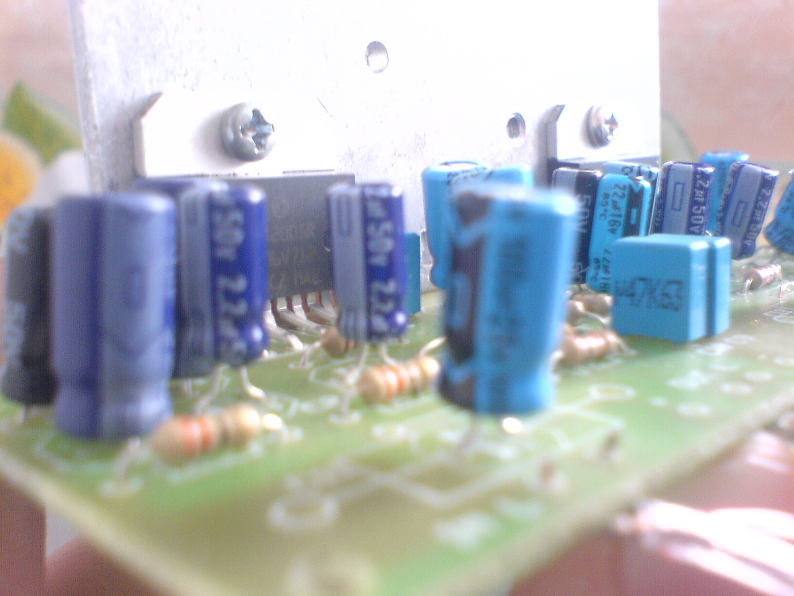

    Witam. Dostalem od kumpla wzmacniacz samochodowy 2x20W z kitu J-60. Stoi na dwoch kosciach TDA2005R. Najpierw kumplowi poszedl jeden kanal, potem drugi. Dostalem go niedzialajacego, znajomy poradzil mi zmienic kostki TDA. Przelutowalem jednak nic nie pomoglo. Po podlaczeniu sygnalu, zasilania (trafo 12V od wieży) i glosnikach, zamiast muzyki leci uciazliwe buczenie. Nie mam pojecia co sie moglo stac, macie jakis pomysł?

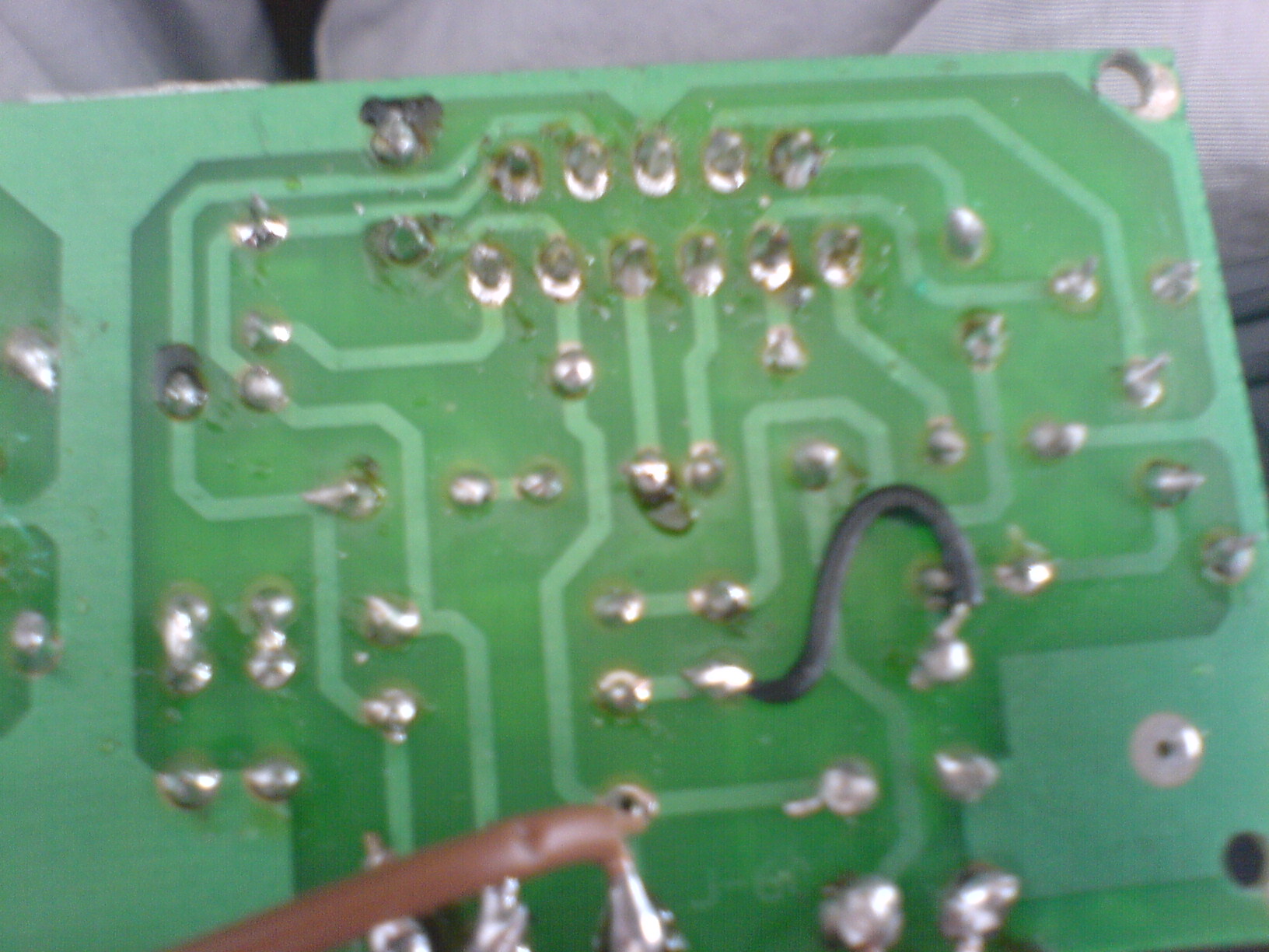

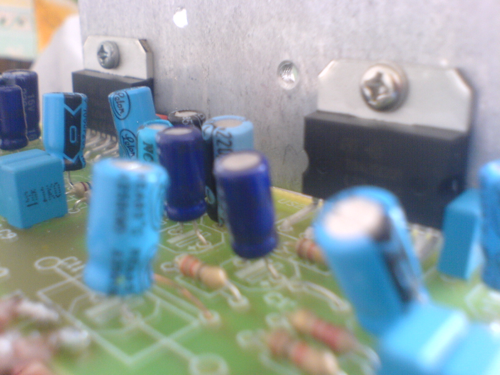

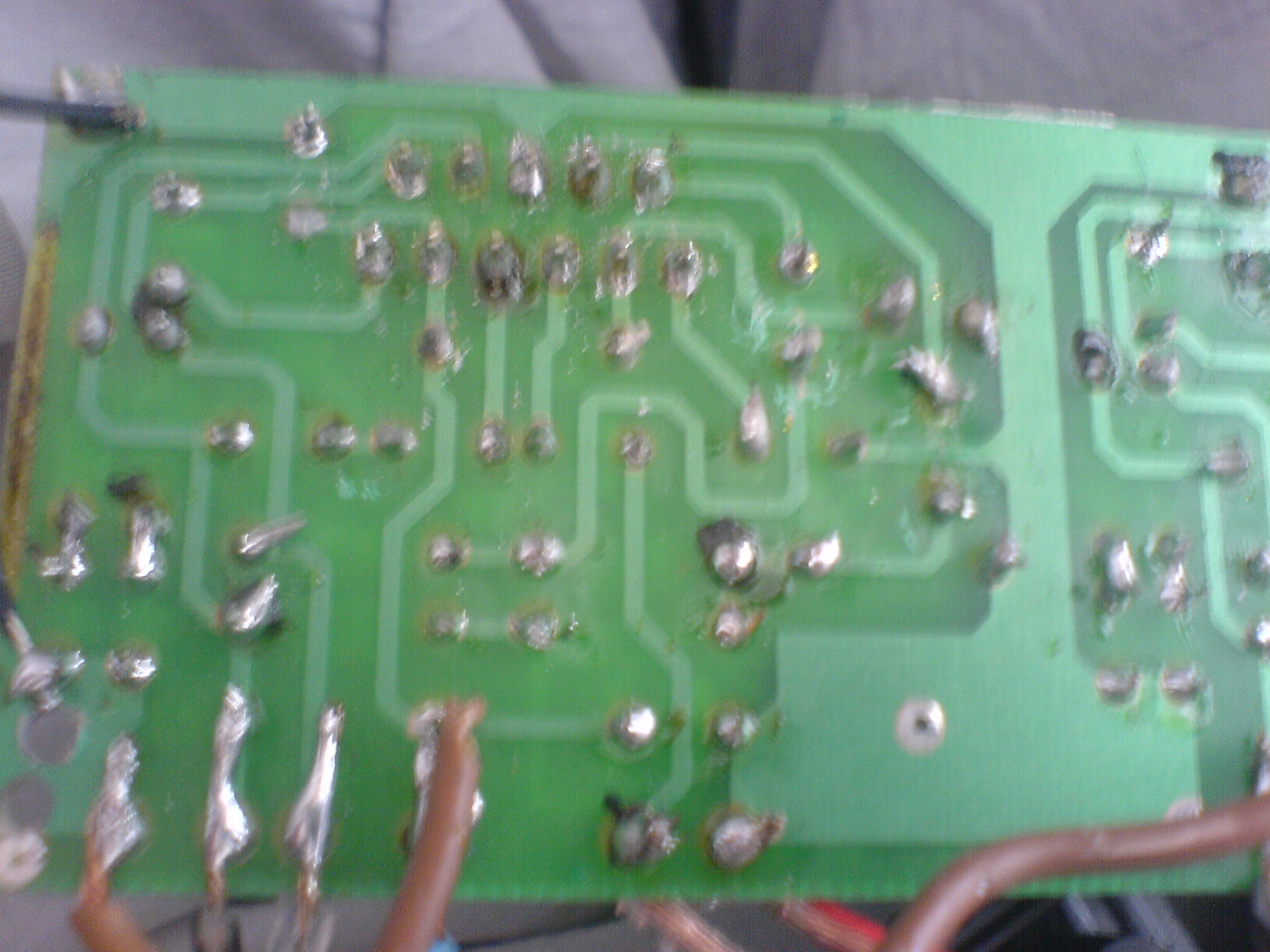

    Kondensatory wydaja sie ok a sciezki sa troche jakby zabrudzone kalafonia. Zaznaczam ze jestem poczatkujacy i zamieszczam zdjecia, moze po nich ktos da rady ocenic co jest nie tak

    Jest wogóle mostek i elektrolity na zasilaniu :?:
    Może podłączyłeś to bezpośrednio do transformatora :P

    No podlaczylem bezposrednio do trafa :P Nie wiedzialem ze trzeba do mostka prostowniczego, kumpel laczyl do zasilacza 15W jakiegos zwyklego, ja dalem prosto do trafa w koncu tez 12V. Nie wiem w jaki sposob ja kumpel zepsul, cos wspominal ze podlaczyl zasilanie do wyjscia na glosniki :/. Kondensatory elektrolityczne na wejsciu sa po 470uF. Plytka nie jest w rewelacyjnym stanie.
    Czytalem na innym forum ze tda2005 mozna uwalic w kilka sekund gdy podlaczymy zasilanie a nie bedzie glosnikow podlaczonych. Mi sie tak zdarzylo, podlaczylem zasilanie a dopiero potem glosniki. To co musze kupic nowe kostki, przelutowac i do zasilania dac mostek? Prosze napiszcie cos o tym mostku

    Najpierw polutuj ten wzmacniacz porzadnie bo na zdjeciach nie wyglada to zbyt ladnie

    Mostek i Elektrolity to PODSTAWA
    Jeśli nie wiesz jak je połączyć to rozejrzyj się na elektrodzie za typowym schematem zasilacza.

    Wpakowalem prowizorycznie 1000uF 16V (zaczal sie wybrzuszac i odlaczylem go czym predzej). Klopotem najprawdopodobniej byly oderwane pola lutwonicze, zrobilem obejscia. Na wyjsciu bylo 2.3V napięcia stałego!!!! A miedzy wyjsciem a masa bylo 1000Om a w poradniku na elektrodzie przeczytalem ze powinno byc 600. Zostawilem na chwile wzmacniacz podlaczony do zasilania i mierzylem napiecia. Jakiez bylo moje zdziwienie kiedy odkrylem ze spaliłem transformator od wieży! i teraz nie działa mi ani wieża ani wzmacniacz.
