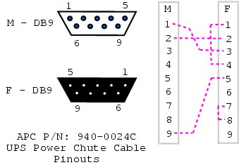

  • #8 6621628
    palaren
    Posty: 39
    Ocena: 8
    Witam ponownie po latach.
    Piszę aby temat był kompletny i pomógł do końca komuś kto po raz pierwszy podłącza UPS-a zamieszczam jeszcze to:
    Dzięki koledze "mbo" zamieszczam schemat kabla zarządzającego:
    UPS APC Smart-1400 - dziwne spadki napięcia na baterii
    Oprócz tego podaje link do PowerChute dla tych, którzy nie mogą sobie z tym poradzić, dodam tylko od siebie, ze ten stary program jest lepszy od najnowszego zamieszczonego na stronce "APC" z którego zarządza się UPS-em przez www, wg. mnie ten jest bardziej praktyczny.
    Dodatkowo, jestem w trakcie testowania najsłabszego bodajże UPS firmy APC "SMART-420" z podłączonym akumulatorem z "malucha" - 35 AH, wiem, że było już kilka razy na forum o AKU z auta do UPS-a , ale chętnie podzielę się swoimi doznaniami :), a na razie jestem dobrej myśli :)
    pozdrawiam
    • PowerChute_plus_APC.EXE (6.64 MB) Musisz być zalogowany, aby pobrać ten załącznik.
