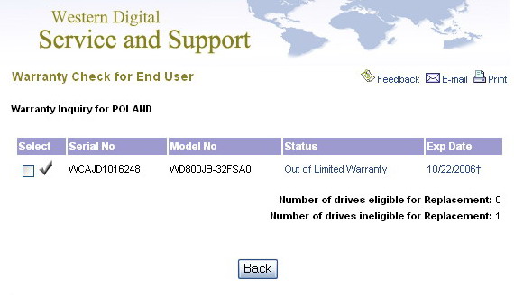

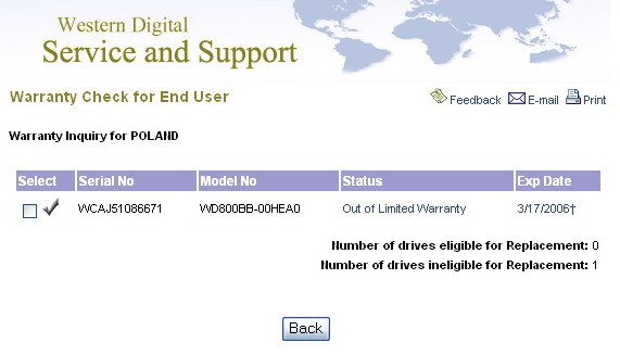

    Dostalem dzis od kolegi kolejny dysk taki jak przedtem. Poki co ze nie ma zdjec podaje wszelkie dane nt. dysków 1. uszkodzonego i 2. ew. dawcy.
    1. USZKODZONY
    LBA 156301488 | 80.0 GB S/N: WCAJ51086671
    MDL : WD800-00HEA0
    DATE: 06 FEB 2004
    DCM : ESBHCVJAH
    2. SPRAWNY - DAWCA - NIEDAWCA
    LBA 156301488 | 80.0 GB S/N: WCAJD1016248
    MDL : WD800-00FRA0
    DATE: 27 JUN 2003
    DCM : ESCACVJAA
    Poza tym co widac powyzej roznia sie wielkoscia ukladu scalonego elektroniki - w moim uszkodzonym jest troche bardziej wciety niz uklad w tym ktory otrzymalem.
    Wewnatrz (po autopsji pierwszego dawcy) dyski wygladaja identycznie. Roznia sie jedynie na zewnatrz elektronika i tym ze w uszkodzonym dysku naklejka info przyklejona jest na czarnej podkladce a u dawcy bezposrednio na metalowej pokrywie.
    Czy na dzien dzisiejszy moge liczyc na informacje chocby taka czy dawca sie nada czy nie?
    pozdrawiam Murtz
    P.S. Panowie pomyslcie po co mialbym pisac niby bzdury niby kogos odklejac od tych co naprawde potrzebuja pomocy..? Logika nie zawsze jest dobra droga do odkrycia prawdy co sam po sobie zrozumialem zabierajac sie LOGICZNIE za te dyski a nie powiedzmy na to PRAKTYCZNIE i za ZROZUMIENIEM. Jestem potrzebujacy wiec prosze Was o taka czy inna pomoc.
    Jesli faktycznie okazuje sie ze WD800BB-00HEA0 a 00FRA0 to jak biale z czarnym i ni chole...y nie da sie tego wykorzystac to mi to napiszcie z dopiskiem ze np. dawca musi byc w MDL równiez ... 00HEA0.

    murtz napisał:
    nie panowie to nie fikcja tylko fakt iz te dyski istnieja
    Hmm, pozwolę sobie zauważyć kolego, że jeden z dysków przedstawionych przez Ciebie tutaj jako "sprawny dawca niedawca" na pewno nie istnieje w rzeczywistości, no chyba, że ja mam rozdwojenie jaźni i nie wiem, dlaczego dostrzegam pewną róznicę. W czym takim? :D Ano dysk ma zupełnie inną wersję FW na stronie producenta WD:
    https://obrazki.elektroda.pl/79_1210260314.jpg
    Ty kolego podajesz FW: 00FRA0 a producent dysku podaje FW: 32FSA0 :D
    MDL : WD800-00FRA0
    DATE: 27 JUN 2003
    DCM : ESCACVJAA
    Jedynie ten dysk :arrow:
    murtz napisał:
    1. USZKODZONY
    MDL : WD800-00HEA0
    DATE: 06 FEB 2004
    DCM : ESBHCVJAH
    jest zgodny z tym :arrow:
    https://obrazki.elektroda.pl/88_1210260424.jpg
    Także kolega sobie albo kpi z Nas, albo ma problemy ze wzrokiem.:cry:
    Pytanie tylko ile można takich kpin tolerować?
    murtz napisał:
    nie wzialem zdjec na dzis tak jak mowilem - to przez zmiane godz. rozp. dzis pracy. Ale.. jutro cos bedzie na bank.
    Ja się kolego nie dziwie, że ich nie wziąłeś, bo jak widzisz, jeden z tych dysków nie istnieje.
    A co jutro znów za podpuche wymyślisz...jak sam napisałeś:
  • #20 5119733

    murtz napisał:
    Po cholere mi siedziec i pisac o bzdurnych rzeczach ktore rzekomo nie istnieja????
    skad wzial sie u mnie niby dysk jak na zalaczniku https://obrazki.elektroda.pl/79_1210260314.jpg
    Kolega już sam z kłamstw wybrnąć nie może, dawaj kolego, napiszemy tak, podałeś:arrow:
    MDL : WD800-00FRA0
    DATE: 27 JUN 2003
    DCM : ESCACVJAA
    Co to oznacza dla Ciebie?:D
    Ten dysk to jest fikcja, bo nie jest to WD800BB-00FRA0 tylko WD800JB-32FSA0 a jak kolega ma faktycznie problemy ze wzrokiem, to niech sam sprawdzi sobie nr s/n tego "wirtualnego" dysku na stronie producenta i głowy niech nie zawraca. Bo problemu nie ma tylko podpuchy są i szczere kłamstwa :!:
  • #22 5119794
    murtz
    Posty: 12
    dobra zwracam honory - moglo dojsc do pomylki. Tylko dlatego ze za szybko spisywalem Seriala z dysku a powinien on byc taki:
    WMAJD1016248
    za duzo danych do przepisywania i tlumaczenia wiec moglem sie pomyslic ale zeby odrazu posadzac o klamstwa????

    Nadal nie zmienia to faktu , że przedstawione tutaj dyski : dawca i biorca do siebie poprostu nie pasują i nigdy pasować nie będą . Choćby nawet nie wiem jak bardzo , pasowały do siebie kody DCM . Dopóki kolega murtz nie dobierze odpowiedniego/właściwego dawcy do biorcy , to ta dyskusja do niczego nie zaprowadzi . Szkoda paplaniny .
    Co do występujących modeli i wersji firmware-u w dyskach firmy WD , to tutaj można sobie porównać , to co dotąd występowało/występuje na rynku - do wglądu :
    http://www.hdd-computers.pl/naprawa%20elektroniki.html
    To oczywiście nie jest pełna lista modeli .
    Pozdrawiam .
