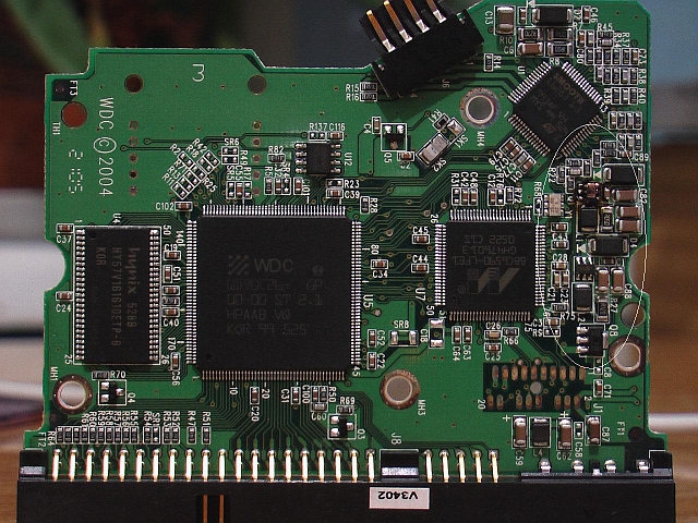

    Ostatnio uszkodzeniu ulegl moj dysk twardy. Wydaje rownomierne stuki, tak co 2s. Otwarlem go (wiem, ze nie powinienem, ale taki juz jestem) i stwierdzilem, ze silnik rozpedza taleze, a po chwili glowice zamiast oscylowac w zasiegu talezy, wychodza poza niego i w ten sposob wydobywa sie stuk, po czym proces sie powtarza i wracaja do osi talerzy.
    Moze ktorys z kolegow mial podobny przypadek, czy to moze elektronika siadla, a jesli tak to czy jest szansa na odzyskanie danych, oczywiscie nie mowie tu o korzystaniu z laboratorii odzyskiwania danych, gdyz koszty przerastaja moje mozliwosci finansowe.
    Przypomne, ze mam okazje kupic na aukcji taki sam dysk, ale jak zdiagnozowac co w tym wypadku moze byc uszkodzone?
    Prosze o pomoc!!!

    Jeżeli dysk masz dłużej niż pół roku obejrzyj na początek jak wyglądają grzebienie łączące moduł elektroniki i resztę dysku.
    Na pierwszy rzut oka jest dobrze ale z czasem pojawia się coś w rodzaju cieniutkiej warstewki lepkiego brudu, który trzeba usunąć w delikatny sposób.
    Po oczyszczeniu dokładnie zmontuj wszystko z powrotem.
    To na początek a jak nie zadziała to poszukamy elektroniki.
    P.

    Sprawdzilem styki laczace elektronike z reszta dysku i nie byly one brudne, dysk znajdowal sie caly czas w kieszeni usb i nawet w srodku nie bylo sladow kurzu. Czyli problem stykow to nie to czego szukamy.
    Co bys radzil dalej?

    Elementy zaznaczone przez kol. okzo poza tymi najbardziej przyległymi do układu Marvell to oczywiście układ zasilania...
    (+3.3V i -5V)
    Aby sprawdzić układ zasilania wystarczy sprawdzić napięcia w punktach pomiarowych:
    -5V -> E13
    +3.3V -> E22 / E21 zależnie od modelu elektroniki (E22 WDC / E21 Marvell)
    Mikippp

    Sprawdzilem napiecia w punktach pomiarowych, miernik wskazal te same wartosci, ktore podales Mikippp.

    Skoro napięcia dochodzą , a odpowiedzią jest stukanie ramienia głowic , to tylko jego wymiana uskuteczni odzysk danych .

    Odwiedzilem jedno z laboratorii odzyskiwania danych i po bezplatnej analizie dysku podlaczonego do karty PC3000, serwisant stwierdzil nieudany odczyt modulu 42 z zadnej kopii, takze proba startu z pierwszej glowicy okazala sie nieudana. Po ocenie serwisanta tylko wymiana glowic moze dac rezultat pozytywny. Cena za wymiane jest uzalezniona od wielu czynnikow. No i oczywiscie trzeba znalezc odpowiedniego "dawce". Ale przynajmniej wiem na czym stoje. Polecam wszystkim taka diagnostyke, jesli jest ona bezplatna niczym nie ryzykujemy, a przynajmniej bedziemy wiedziec w jakim stopniu oplacalny bedzie odzysk danych.
