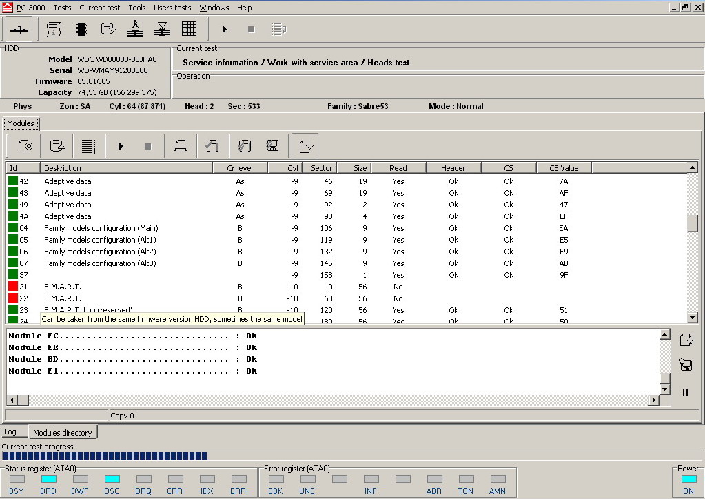

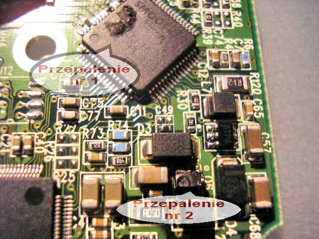

    parę dni temu spalił mi się dysk myślałem że to tylko elektronika wystarczy podmienić a tu.. /wysłałem go do diagnozy oto treść:
    W nawiązaniu do rozmowy telefonicznej, przesyłam screeny z narzędzia
    diagnostycznego PC3000 PCI, czyli profesjonalnego narzędzia do diagnostyki
    dysków.
    Jak widać na screenach w załączniku uszkodzenie elektroniki spowodowało uszkodzenie wewnętrznych modułów S.M.A.R.T oraz głowicy nr 0
    odczytu/zapisu.
    W celu dostępu do danych wymagana jest wymiana całego zespołu głowic.
    naprawienie głowicy kosztuje 800 zł niestety nie mam tyle pieniędzy jest jakiś sposób na odzyskanie zdjęć ?

    test głowic :
    Jak odzyskać dane z uszkodzonego dysku WD800BB-00JHA0 bez wymiany głowic?
    uszkodzenie elektroniki:
    uszkodzone moduły 21 i 22

    Na zdjęciu elektroniki brakuje ROMu (U12). Jaką elektronikę potrzebujesz do tego dysku było już na forum pisane wiele razy, wystarczy poszukać.
    Diagnoza uszkodzenia głowicy jest conajmniej niepełna, bo ta głowica czyta, jak zauważył już okzo. 800zł to może i sporo za wymianę głowicy w tym dysku, ale nie jest to też 10000zł za bezpiecznik. Na początek kup odpowiednią elektronikę, przelutuj ROM (o ile go masz) i wtedy coś można dalej myśleć.

    Dla ścisłości - jedną głowicą w tym dysku można odzyskać dane z jednej strony talerza ale nie będzie to 50 % danych Użytkownika tylko 50% z dostępnej pojemności dysku.
    Moduły S.M.A.R.T są uszkodzone co się zdarza przy WD ale w którym miejscu jest uszkodzona głowica 0 ?
    SA dir reading: .... OK ( Copy 0 )
    I do tego dysk wyszedł w gotowość z S/N , typem, FW ale za to z niepoprawną liczbą LBA.
    Powinien mieć 156 301 488 a wygląda , że ma 156 299 375 .
    Ciekawostka ...
    Proponuję zastosować się do wypowiedzi Kolegi msthhk i proszę o informacje o postępach w tej sprawie.

    A te dwa screenshoty z PC3K (bez górnego paska ;) ), które zamieściłeś, to dowód, że ten dysk jest w całkiem niezłej kondycji i odzyskanie danych raczej nie będzie stanowiło problemu w obecnym stanie.
