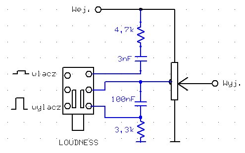

    Poza tym, nie bardzo rozumiem ten schemat :( Podchodzę na razie do elektroniki z praktycznego punktu :)
    Gdzie na tym schemacie jest ten czwarty odczep? Czy zygzaki to oporniki? Czym jest ten prostokąt ze strzałką? Jakie mają być kondensatory bez opisu (C)?
    Przepraszam za masę pytań :(

    Na zdjęciu widzę tylko ten czwarty odczep, a pozostałe 3 odczepy (nóżki) są z drugiej strony zdjęcia?
    Zmierz omomierzem czy ten odczep ma oporność do pozostałych odczepów (po wylutowaniu z niego masę), Mi się wydaje, że ten odczep nie jest z niczym połączony (tylko z masą) i nie spełnia żadnej funkcji przy połamanym potencjometrze chyba, że ktoś kobinował i potencjometr działa teraz tylko od połowy zakresu regulacji.
    "Poza tym, nie bardzo rozumiem ten schemat "
    Te dodatkowe elementy są na niebiesko.
    "Gdzie na tym schemacie jest ten czwarty odczep? Czy zygzaki to oporniki? Czym jest ten prostokąt ze strzałką? Jakie mają być kondensatory bez opisu (C)? "
    Musisz poczytać trochę o elektronice i zapoznać się z symbolami elementów i różnych oznaczeń, bo będzie ciężko zdalnie Ci pomóc.
    Czwarty odczep jest po lewej tego prostokąta, a prostokąt ze strzałką to symbol potencjometra, strzałka to odczep suwaka, a dwa pozostałe odczepy to z góry i dołu tego prostokąta.
    Zygzaki to oporniki, kondensatory C to powinny być na płycie wzmacniacza, przy wymianie samego potencjometra nie bierz tego pod uwagę dla tego nie wpisałem ich wartości.

    W moim przypadku sprawa wygląda tak, że mam przedwzmacniacz (który tylko kieruje sygnał (potencjometr głośności i wyboru źródła)) z czterema wejściami i jednym wyjściem RCA stereo. Do tego wzmacniacz z jednym wejściem. Czy w tym przypadku też mogę zastosować funkcję "LOUDNESS"?
    Jeśli tak, to w jakim miejscu schematu powinienem zamontować ewentualny wyłącznik? Pomiędzy czwartym odczepem i kondensatorami?

    " ... Czy w tym przypadku też mogę zastosować unkcję "LOUDNESS"? "
    Oczywiście, że tak.
    "w jakim miejscu schematu powinienem zamontować ewentualny wyłącznik? Pomiędzy czwartym odczepem i kondensatorami?"
    Zamiast wyłącznika najlepiej zastosuj przełącznik dwu-sekcyjny (na dwa kanały stereo), efekt jest dużo lepszy i podłącz tak jak na rysunku:
    Układ AVT594 - montaż tranzystorów i odbiornika podczerwieni - pytania
    Drugi kanał podłącz do drugiej sekcji przełącznika tak samo jak pierwszy kanał.

    1 to będzie chyba ten loudness, bo bez względu na pozycję ma stały opór w stosunku do skrajnych.
    Między 2 i 3, gdy jest ściszony, jest opór 45kΩ, a między 3 i 4 jest 0kΩ.
    Kiedy jest głośno na maksa między 2 i 3 jest 0kΩ a między 3 i 4 wtedy 45kΩ.
    Czy to oznacza, że 2 to wyprowadzenie, na które ma płynąć sygnał, 3 to wyprowadzenie na wyjście, 4 to masa?

    "1 to będzie chyba ten loudness, bo bez względu na pozycję ma stały opór w stosunku do skrajnych.
    Czy to oznacza, że 2 to wyprowadzenie, na które ma płynąć sygnał, 3 to wyprowadzenie na wyjście, 4 to masa?"
    TAK!!!

    Oraz: kondensator znalazłem jedynie 3n3, więc chyba taki ma być, tak? ;)

    "podczas włączania funkcji loudness (wtedy właściwie też 4. odczep będzie połączony z masą) nie zmniejszy się opór potencjometru jak w tym starym? "
    Przy wyłączonym LOUDNESS 4-odczep będzie połączony przez opornik 3,3k z masą a nie bezpośrednio tak jak ten stary potenc.
    To zmniejszy opór potenc. ale tylko trochę bo 3,3k połączony równolegle z "połową" potencjometra, a ta "połowa" wynosi tylko ok 5,5k...5,8k (bo tj potenc. o charakterystyce logarytmicznej B) i wynikowy opór wynosi ok 2k do masy, W przypadku starego potenc. to 4_odczep był zwarty z masą, czyli wynikowy opór ma 0Ω do masy.
    Tak, kondensator ma 3,3nF (3n3).

    Mam tylko wątpliwość, co do trybu LOUDNESS.
    Skoro stary potencjometr zapewniał 48kΩ, a nowy 45kΩ, a dodatkowo LOUDNESS "zabierze", jak pisze E.L.O. dodatkowe 2kΩ, to nie wiem, czy da się wtedy cicho słuchać :) Jak myślicie?

    Jakie jeszcze typy przełączników działają tak, jak isostat, czyli:
    ._. . L
    ._. . R
    lub
    . ._. L
    . ._. R
    Kropki to złącza, podkreślniki to styki :) Hebelkowe też mają 6 złącz. Czy też tak działają?

    Hebelkowe też tak działają o ile są to 2xprzełącz. Korzystne w tym przypadku byłoby zastosowanie przekaźnika(ów), bo kablami doprowadzasz wtedy tylko zasilanie jego cewki, unikając zbędnych kabli sygnałowych. Przekaźnik, elementy lodness i potencjometr montujesz wtedy na jednej płytce, a na panel tylko jedn pojedynczy wyłącznik.

    janbofan napisał:
    Skoro stary potencjometr zapewniał 48kΩ, a nowy 45kΩ, a dodatkowo LOUDNESS "zabierze", jak pisze E.L.O. dodatkowe 2kΩ, to nie wiem, czy da się wtedy ściszyć cicho słuchać :) Jak myślicie?
    Naturalnie, że da się.
    Nic się nie dzieje czy "zabierze" 2k czy nie, zawsze możesz słuchać cicho... i ściszyć aż ...do całkowitej ciszy,
    Potencjometr działa na zasadzie dzielnika napięcia, a poziom głośności nie zależy od oporności potencjometru, tylko od położenia suwaka względem masy (im bliżej nóżki łączącej się z masą tym ciszej)/
