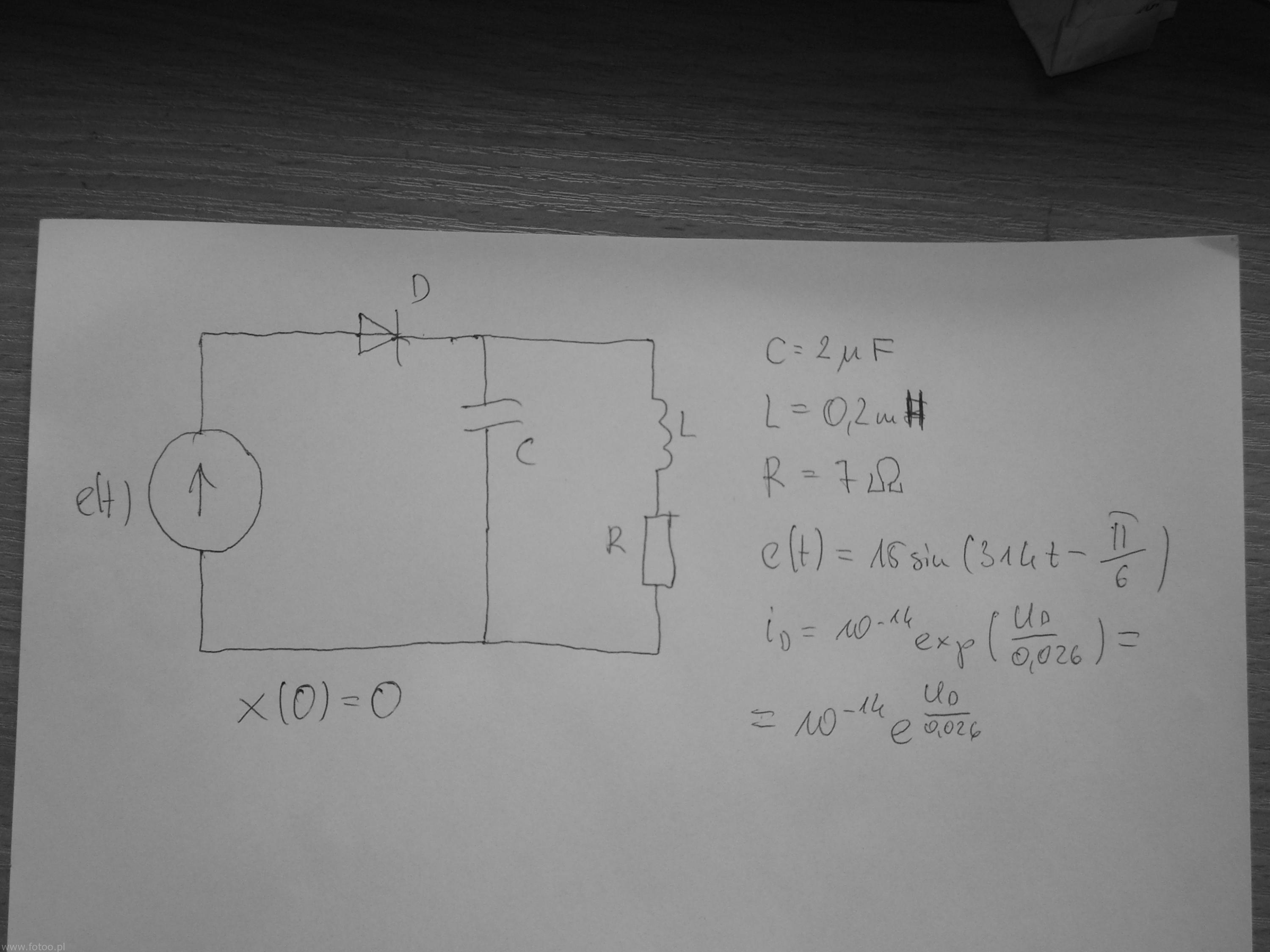

    Mam do rozwiązania zadanie takiego typu: Stany nieustalone w obwodzie RL z diodą – jak analizować i liczyć prądy?
    siedzę nad tym już jakiś czas i za nic nie mogę dojść jak to zrobić.
    Problem w tym, że w obwód włączona jest dioda. Proszę o pomoc. :cry:

    Chciałoby się zapytać: 'ale w czym problem' :?: ... :cry:
    Przecież Prawa Kirchhoffa dla wartości chwilowych da się napisać.
    Żądanie na przebieg prądu by płynął tylko w jednym kierunku (dioda w obwodzie) od źródła implikuje rozwiązanie odcinkami - przecież w ujemnej połówce obwód po prawej stronie od diody "żyje swoim życiem" - i na początek każdego następnego okresu e(t) trzeba uzwględnić warunki początkowe jak tam zaistnieją.
    Obwód jest nieliniowy i nie można go "od ręki jednym ciągiem" rozwiązać dla całej dziedziny argumentu (czas t) funkcyj go opisujących... :idea:

    Czyli dioda zachowuje się tutaj jak klucz? Czyli włącza źródło napięcia do tego obwodu i prąd jaki wpływa do pierwszego węzła jest ograniczony przez diodę? O to mi chodzi, że jeżeli zamiast diody wstawię sobie klucz to zadanie rozwiązuje bez problemu nie wiem tylko o co chodzi z tym iD i w ogóle po co ta dioda tam siedzi...

    To nie tak, prąd przez diodę (o równaniu danym tu charakterystyką prądowo - napięciową; wzór Shockley'a) zacznie płynąć wtedy, kiedy chwilowa wartość (i dodatnia) napięcia źródłowego e(t) będzie większa od chwilowej wartości napięcia u(t) na prawej części obwodu i będzie w każdym cyklu kiedy:
    e(t) > u(t), ale nie należy zapominać, iż każdy następny cykl będzie różnić się od poprzedniego.

    mam takie równania:
    e(t)=Uc+Ud
    Uc=UL+iL*R
    iD=iL+iC
    iC=C*(dUc/dt)
    UL=L*(diL/dt)
    z tych równań otrzymuje po obliczeniach takie równania stanu stanu:
    diL/dt=-R/L*iL-Ud/L+1/L*e(t)
    dUc/dt=-iL/C+Ud/C
    z tego buduje sobie macierz stanu. Dobrze myślę?

    Byłoby dobrze (chyba, ponieważ ostatnich dwóch zapisów nie analizowałem), gdyby byłby to obwód liniowy, a przecież tak nie jest :!: :idea:
    Brak podania ograniczeń dla przeciwdziedzin funkcji gdzie te równania są spełnione :!:
    Poza tym, występujące w równaniach wielkości napięć i prądów muszą być jawnie napisane jako funkcje czasu, ponieważ inaczej jest to małoczytelne.
    I nie zapominaj, iż prąd diody jest funkcją (nieliniową) napięcia na niej... :!: :idea:

    O to chodzi, że szukałem, pytałem i nic. Na wykładach rozwiązania takiego typu obwodów nikt nam nie pokazywał, w książkach stany nieustalone wyjaśnione są tylko ogólnikowo. Jak do tej pory mało mi to rozjaśniło, poza tym równania stanu to dopiero początek, ponieważ całą symulacje muszę przeprowadzić oddzielnie w Simulinku i PSpice, więc bez tego nie mogę ruszyć z całym projektem a zakładając ten temat myślałem, że ktoś mnie naprowadzi na dobre rozwiązanie.

    Z racji diody (i na dodatek nieidealnej) w obwodzie cały ten obwód jest obwodem nieliniowym i z tego faktu musisz sobie zdawać sprawę.
    Nie można zapisać jednym równaniem całego przebiegu występujących tam funkcji dla całej ich dziedziny.
    Zadanie jest rozwiązywalne przedziałami w których przebiegi te są ciągłe - dioda przewodzi, dioda nie przewodzi, dioda przewodzi, ...itd. ... :idea:
    Oczywiście w punktach nieciągłości (na granicach przedziałów) muszą być spełnione warunki komutacji dla elementów zachowawczych obwodu.
