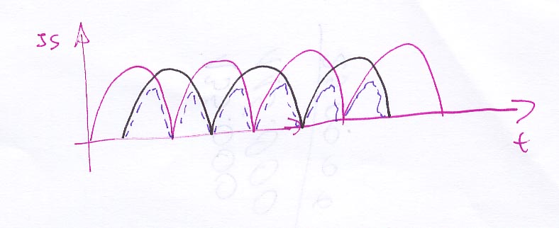

    Witam ma takie pytanie jaie bedzie przebieg prądu Is zaznaczonego na ponizszym rysunku w odniesieniu do napiecia Us i jaki wplyw ma ten uklad na siec!!! ktos moze wie?? bo ja nie mam zielonego pojecia o co chodzi:/ wiem tylko zemozna to rozpatrywac jako dwa ukladu jenofazowe jako dioda - rezystor.

    hmm masz racje ale ja nie chcialem gotowca tylko pomocy, wiec czyzby ten prad IS wygladal tak??
    Analiza przebiegu prądu Is w układzie dioda-rezystor jednofazowym
    niestety, ale to nie będzie tak, ponieważ to co narysowałeś to jest przebieg wyprostowany, ale przez jedną diodę, a tam są dwie i na dodatek w trzeciej fazie nie na diody, więc należy narysować sobie przebiegi wartości chwilowych różnic (z uwzględnieniem przesunieć fazowych) napięć:
    Ua - Ub,
    Uc - Ub,
    a następnie pamiętając, iż odpowiednia dioda przewodzi wtedy, kiedy spolaryzowana jest w kierunku przewodzenia, a tu na to ma wpływ również przewodzenie od drugiej diody, które to napięcie wyprostowane kiedy będze większe od dodatniej różnicy w/w napięć.
    Do wyniku można dojść metodą superpozycji, czyli najpierw osobno rozrysować (z uwzględnieniem przesunięć fazowych napięć) dla każdej z diod, a potem sprawwdzać sumę napięć i wybrać te kawałki przebiegu, które spełniają warunki przewodzenia dla danej diody w danym przedziale czasowym.

    to moze tak:) Is (linia przerywana)

    czy ktos mi powie juz czy to jest dobrze czy nie bo mam malo czasu:/ a was ostatnia nadzieja!!!
