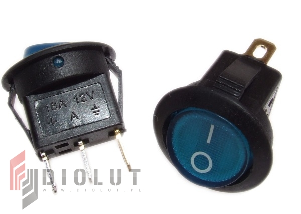

    Chcę zamontować oświetlenie do skutera.
    Mam 2 niebieskie diody LED połączone w szereg i taki wyłącznik
    Jak podłączyć diody LED i wyłącznik z 3 nóżkami w skuterze?
    Ten wyłącznik ma 3 nóżki.
    Próbowałem to połączyć i połączyłem w szereg 2 skrajne nóżki, ale wtedy świeciły lub gasły tylko diody.
    A wyłącznik się nie podświetlał.
    Mam nadzieję że mi pomożecie
    Brave :)

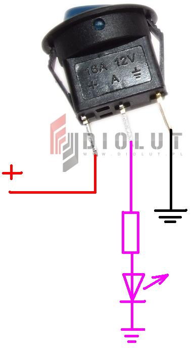

    Wyprowadzenie skrajne bez bielenia (złote) łączysz do masy. Wejście napięcia (+) podłączysz do drugiego skrajnego, a wyjście na LED jest w środku. Dobierz rezystor szeregowy do LED, bo bardzo szybko ulegną uszkodzeniu.

    Ale mógłbyś mi narysować jakiś schematyczny rysunek, układ. Bo tak jak mi napisałeś to za bardzo nie wiem co i jak. Byłbym Ci bardzo wdzięczny.
    Dopiero zaczynam swoją przygodę z elektroniką.
  • #4 5143979
    Mariusz Ch.
    Posty: 6181
    Pomógł: 866
    Ocena: 462
    Powinno być dobrze.
    Pzdr.
