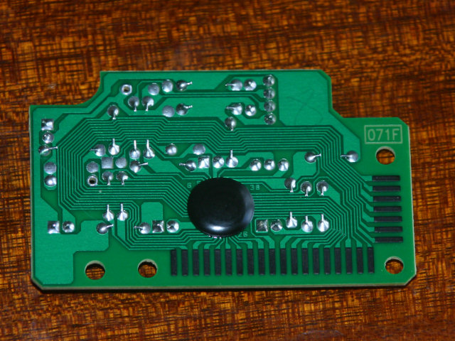

    Np. taką jak tu:
    Chemiczne usuwanie fabrycznej soldermaski bez uszkodzenia elementów
    Mam na myśli maskę, która powstała fabrycznie, nie jakąś malowaną amatorsko. Co więcej, przy usuwaniu soldermaski ten scalaczek ma pozostać nie naruszony. Zakładam, że to medium chemiczne nie przedostanie się na drugą stronę i nie zeżre reszty elementów (głównie R i C)
    Jak usunąć mechanicznie to wiem, dlatego proszę na temat.

    #4 5161581
    kkooffee
    Posty: 2
    Ocena: 2
    Do lakierowania plytek stosuje sie lakiery na bazach zywic poliuretanowych, akrylowych, poliakrylowych badz epoksydowych. Mozna to probowac (ale chyba na probach sie skonczy) w rozposzczalinikach organicznych. Radze sprobowac acetonem pozniej eterem (uwaga- srodek narkotyczny!), benzenem (uwaga- srodek narkotyczny!). Jakby to nie pomoglo mozesz sprobwac zasadami (rozcienczony rozwtor wodorotlenku sodu np. zrobiony z srodka do czyszczenia rur "kret") lub kwasami (rozcienczony kwas siarkowy). W zadnym wypadku kwasem solnym (chlorowodorowym)!
    Niestety nie ma zadnej pewnosci ze sie rozpusci a przy okazji nie rozpusci sie zywica zabezpieczajaca uklad scalony- trzeba by sie patrzec czy nic mu nie jest a to potrwa...
    Rozcienczony roztwor czyli ponizej 2-3 %.
