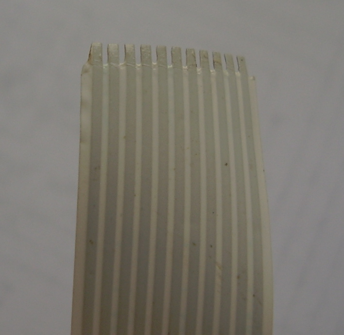

    Tak jak w temacie. Na tych białych tasiemkach, powłoka jest mało odporna na temperaturę, wystarczy przygrzać gorącym powietrzem i już szczeliny wypadają, a później tylko pobielić końcówki i mamy pełnosprawną taśmę, gotową do wlutowania. Patrz foto.

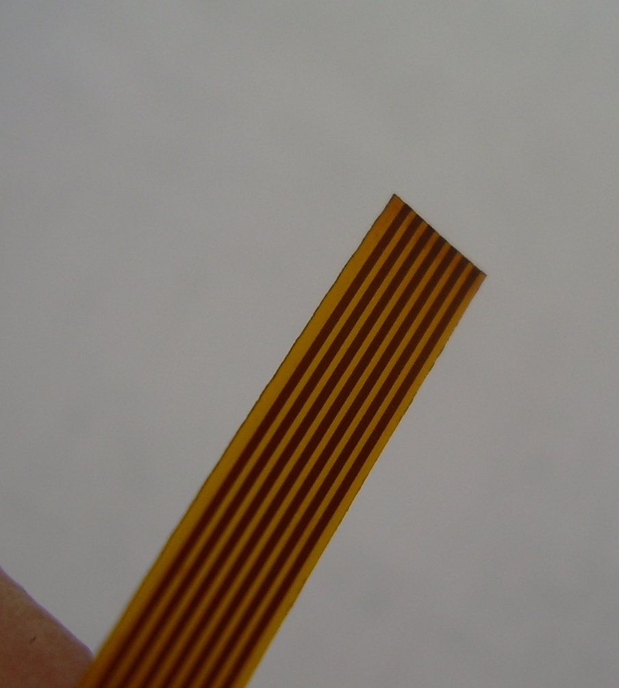

    Sprawa ma się odmiennie przy tych brązowych tasiemkach. Powłoka jest z innego tworzywa, odporna na temperaturę ~500°C i na wszelkiego rodzaju rozpuszczalniki. Czym to ruszyć ?

    Pobawiłem się trochę dłużej z tymi taśmami. Żaden kwas nie chce brać tego tworzywa. A drapanie z obu stron bez uszkodzenia żył jest niewykonalne. Ktoś ma jeszcze jakieś sugestie ?

  • #12 4998141
    nouki
    Poziom 25  
    Posty: 1222
    Pomógł: 28
    Ocena: 98
    Cześć.
    Rozpuszczalnikiem schodzi ale jedna wada to to ze nie tylko z wierzchu ale też z 2 strony.
    Rozpuszczalnik to metylo etylo keton lub pochodne jego.
    na zdejmowanie z jednej strony mam taka metodę ze naklejam kawałek twardego tworzywa z jednej strony (i tak jest potrzebne) i wtedy usuwam

    nouki napisał:
    Cześć.
    Przywracasz mi ducha walki :D O to właśnie chodzi, żeby z dwóch stron, aby zostały gołe paski miedzi. Możesz przybliżyć, jakie rozpuszczalniki się do tego nadają tzn. o jakie pytać w sklepie ? Bo po nazwach związków to chyba zobaczę tylko zdezorientowaną minę sprzedawcy :)

    Kup sobie zwykły rozpuszczalnik NITRO (nie na bazie benzyny ekstrakcyjnej!!!), dostępny w sklepach z matriałami budowlanymi, albo poeksperymentuj ze zmywaczem do farb ftalowych, dostępnym w każdym sklepie z farbami. Ja tak robie i schodzi idealnie w parę sekund :-)

    Ocena: 451
    Nitro nie działa ! Tak samo jak aceton i benzyna ekstrakcyjna.

    Więc pozostaje Ci spróbować z tym zmywaczem do farb ftalowych. Jest to taka galaretka w puszce i jest bardzo żrąca. Musisz uważać, żeby nie poparzyć rąk. Nie rusza tylko polietylenu i polipropylenu. Taśmę rozpuści, nie ruszając miedzianych żył. U mnie w mieście kosztuje 9zł za puszkę 400 ml. Dostaniesz ją w każdej hurtowni z farbami. W połączeniu z ciepłą wodą bardzo parzy ręce, więc uważaj.

    http://www.molydal.com.pl/zmywacze_odtluszczacze.htm
    Preparat o nazwie "decapant". Zżera wszystko łącznie z rękami. Ale z tego co wiem metalu nie rusza. Miałem z nim styczność i topił wszystkie tworzywa typu ABS, ABS-PC, POM, PET, PP, PS to z własnego doświadczenia.
