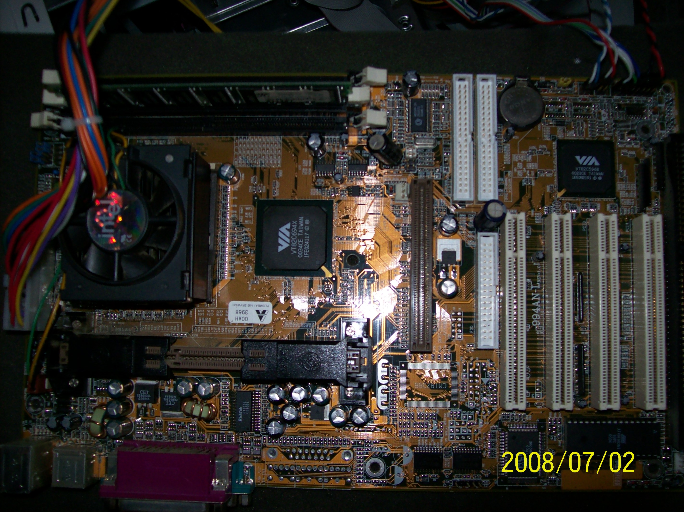

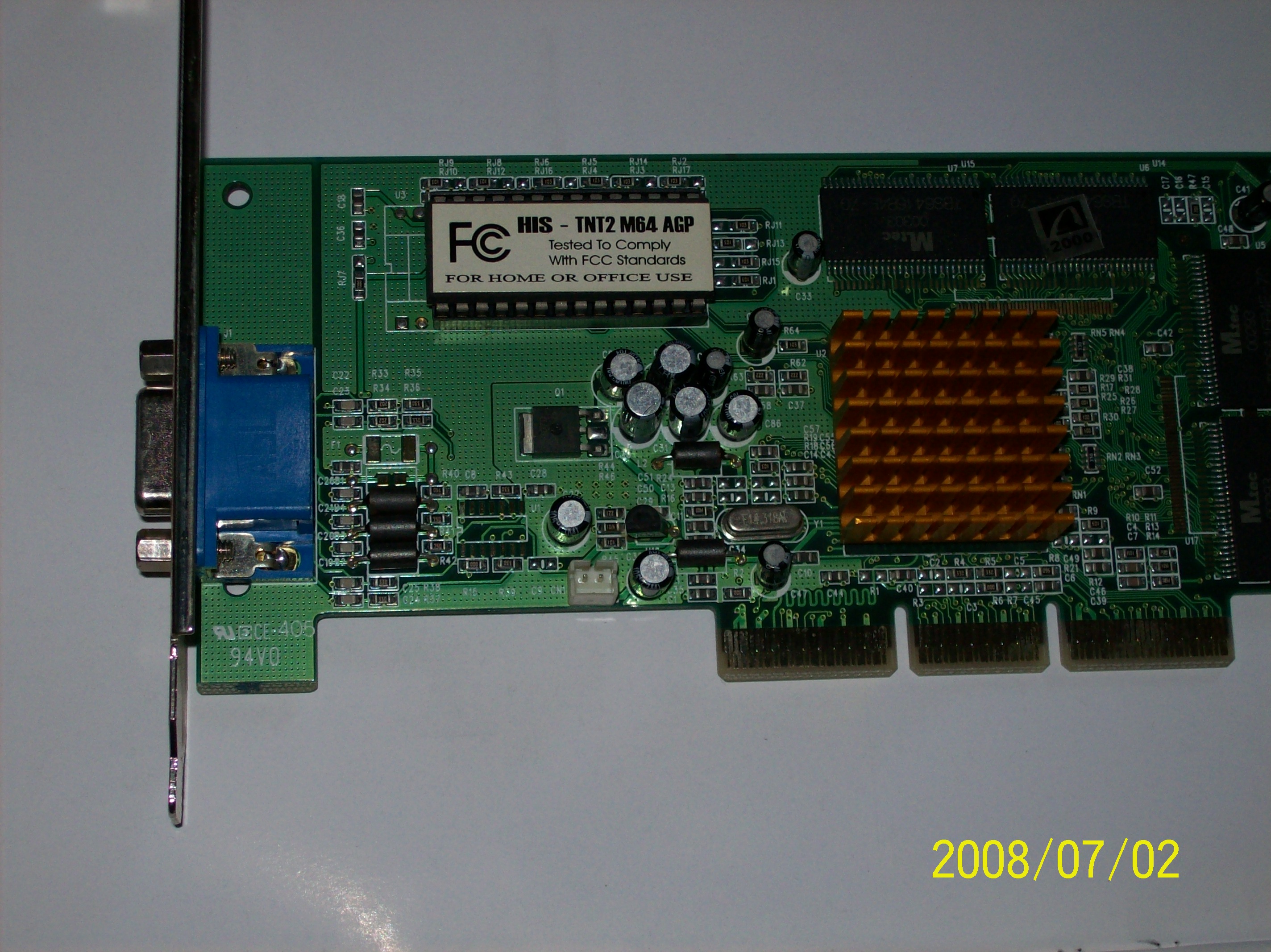

    NIe jestem specjalistą od komp. procesor to celeron, płyta ma oznaczenie
    jak pisałem wcześniej 994n ( tak na niej pisze i w książce ), pamięć to chyba RAM 64MB. Na karcie grafiki pisze S3 trio/ Virge.
  • #16 5305988
    cinko
    Posty: 928
    Pomógł: 18
    Ocena: 207
    Panowie dokupiłem kartę graficzną, oraz pamięć do podstawienia, włożyłem karte graficzną, ale komputer dalej nie działa.
    Poodpinałem wszystko od nowa samą płytę, ale cały czas piszczy w głośniczku, co jest z tą płytą, źle coś pospinałem.
    Proszę o podpowiedź.
    Komputer stacjonarny nie uruchamia się po wymianie zasilacza i dysku twardegoKomputer stacjonarny nie uruchamia się po wymianie zasilacza i dysku twardego
    Tak wygląda płyta główna oraz karta graficzna.
  • #17 5305993
    jankolo
    Spoczywaj w Pokoju
    Posty: 32197
    Pomógł: 1792
    Ocena: 587
    cinko napisał:
    Po podłączeniu samej płyty słychać słychać charakterystyczne piknięcie z głośniczka
    Może wreszcie kolega opisze te piśnięcia?
  • #18 5306358
    cinko
    Posty: 928
    Pomógł: 18
    Ocena: 207
    Może jeszcze raz panowie, porozłączałem wszystko.
    Po podpięciu zasilacza oraz samej płyty, płyta startuje ale z głośnika słychać dzwięk który okresowo sie powtarza. Czy może oznaczć jakiś błąd czy tak ma być, bo jak podłączałem pierwszy raz to się zachowywała inaczej.
